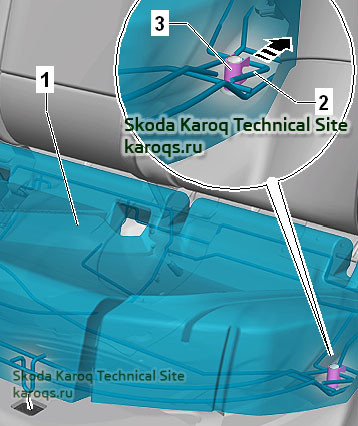

– Сильным рывком потянуть обеими руками заднее сиденье -1- вверх -стрелка А-, в результате чего проволочный крюк -2- заднего сиденья отцепится и выйдет из крепёжной втулки -3-.
– Повторить операцию с другой стороны заднего сиденья -стрелка В-.
– Поднять переднюю часть сиденья -1- и вытянуть проволоку -2- из крюка -3-, оттянув его этим назад в направлении -стрелки-.
– Извлечь сиденье из автомобиля.

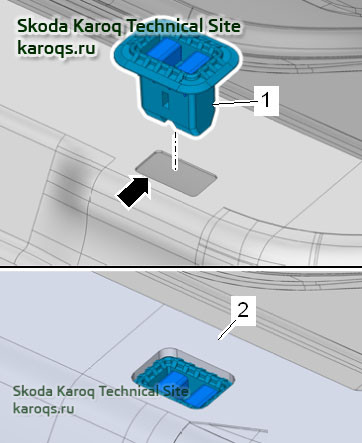

– Проверить вырезы в кузове -стрелка- на наличие деформаций.
– При наличии деформаций отрихтовать лист.
– Приподнять покрытие пола -2- и вдавить новые крепёжные элементы -1- в вырезы в кузове -стрелка- так, чтобы они защёлкнулись с хорошо слышным звуком.

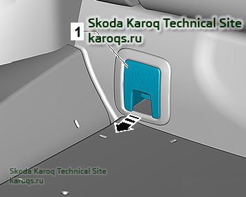

Снять крепления системы ISOFIX
– Сначала отсоединить верхнюю часть - 1 -.
– Затем отсоединить нижнюю часть - 1 - и вытянуть из проушины - 2 -.

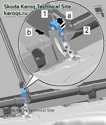

– Снять крышку -1- средней опоры -стрелка-, для чего отпереть фиксаторы крышки по бокам отвёрткой.
– Вывернуть винт -2-
– Стопорную скобу -1- сзади откинуть вверх -стрелка А-, отсоединить спереди от средней опоры -стрелка В- и снять.

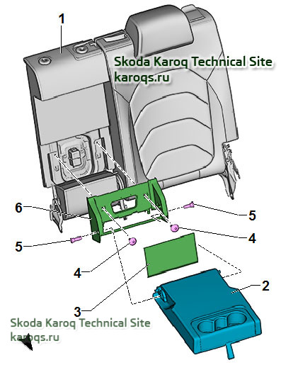

Снятие и установка подлокотника Skoda Karoq
Снятие
– Сложить подлокотник -2-.
– Выкрутить винты -5-.
– Освободить подлокотник от крючков в выступе и вытащить из держателя -6-.
– При необходимости снять держатель, в таком случае отстегнуть крышку -3-.
– Выкрутить винты -4-.
– Снять держатель из сиденья -1-.

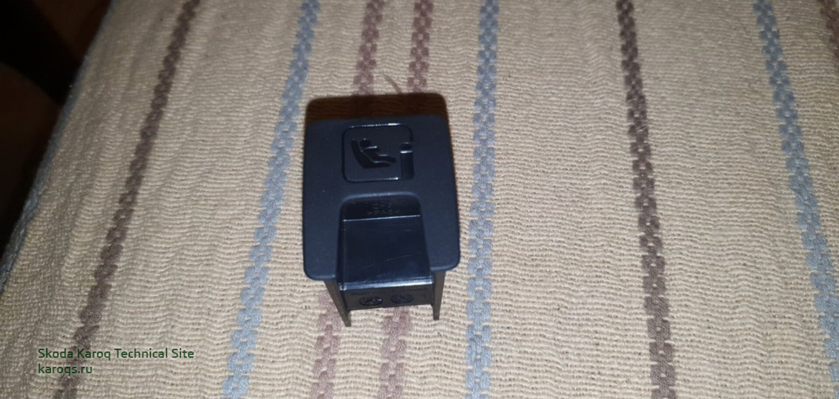

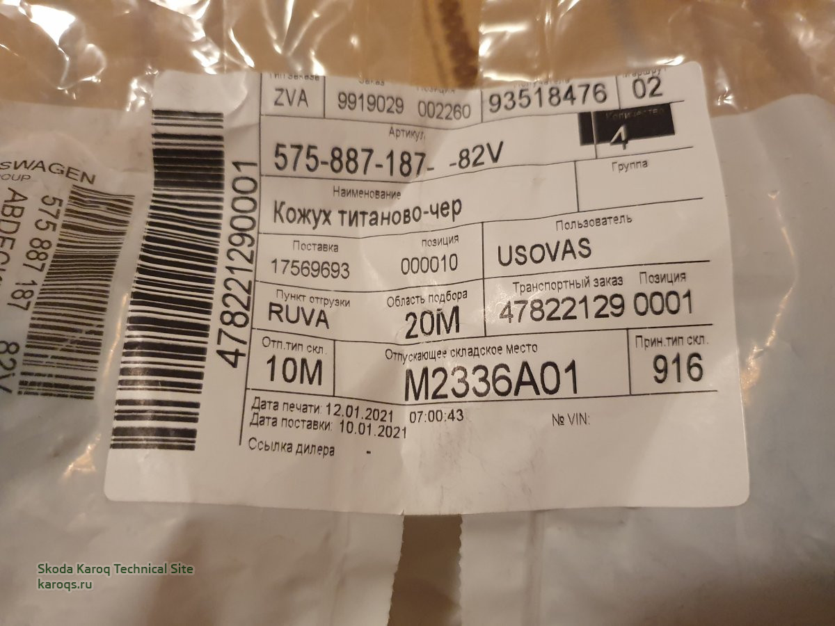

Вот тут все про номера:

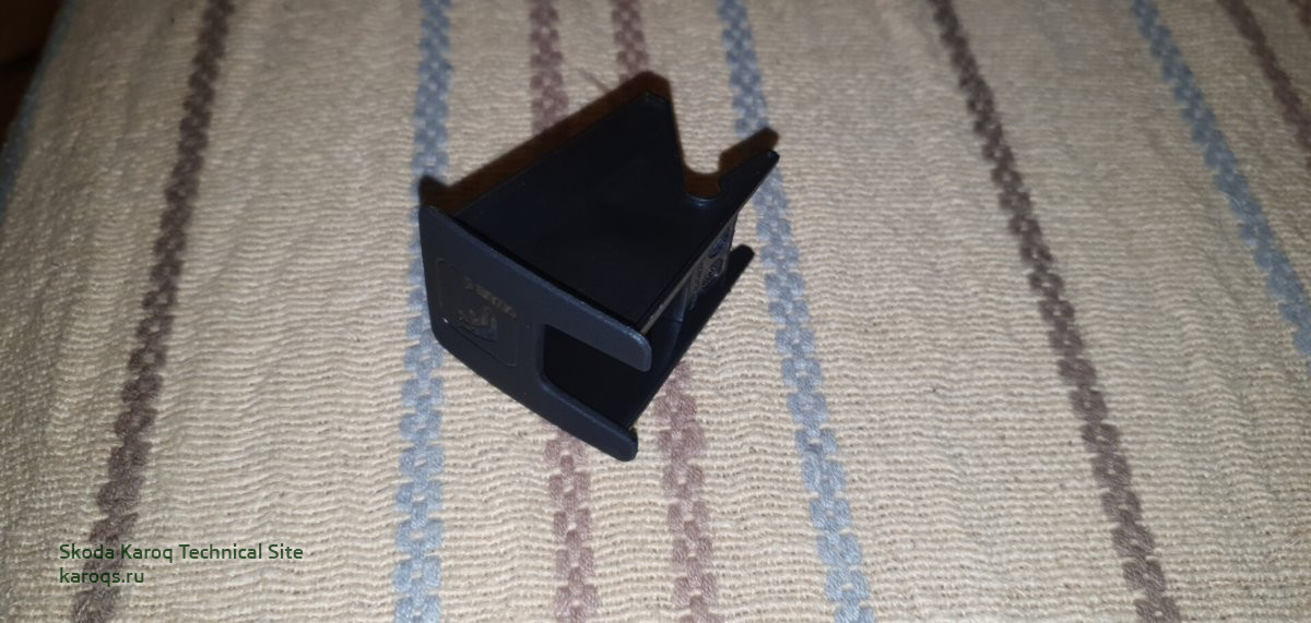

Этой самой верхней части -1- в автомобиле с завода нет.
Кого не устраивают дырки в сидениях придется заказывать! Шкода экономит на спичках!;)
Номерок детали 57588718782V
Кто то писал что сложно снимаются пластиковые штуковины для изофикс, крючки какте то народ городит. По факту: сдвигаем его максимально влево и максимально вправо, снял одну сторону (2 шт.) за 20 секунд.
