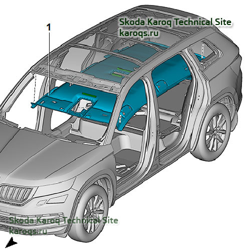

Снятие
– Выключить зажигание и все потребители электроэнергии.
– Снять солнцезащитные козырьки
– Снять верхние части облицовок стоек А
– Отсоединить верхние облицовки стоек В
– Снять облицовки стоек С
– Снять потолочные ручки
– Снять задние сиденья
см. Снятие и установка многоместного сиденья/одноместных сидений
– Откинуть спинку сиденья переднего пассажира вперёд.
– Рулевую колонку максимально отодвинуть от себя и опустить вниз.

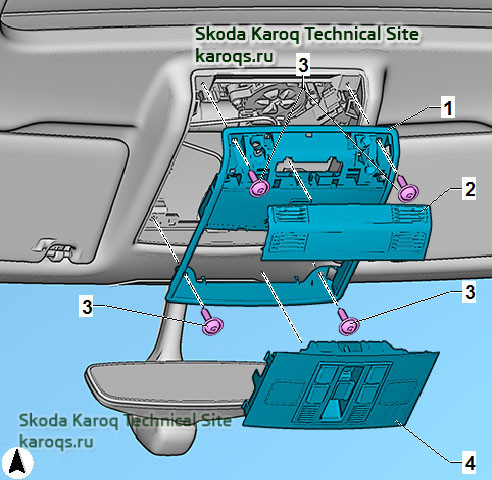

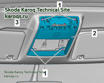

– Выдавить и снять накладку -2- из облицовочной панели потолка -3-.
– Снять плафон освещения салона с панелью управления сдвижного люка (в зависимости от комплектации автомобиля) и с выключателем плафона -2-
– Выкрутить винты -1- (1,5 Нм).
– Извлечь отсек - 2 - из усиленной рамки в панели потолка - 3 -.
– Открепить фиксатор в задней части потолочной панели.
– Высвободить потолочную панель из уплотнителей дверей.
– Открепить формованную потолочную панель из планки сдвижного люка (в зависимости от комплектации автомобиля).
– Вдвоём с помощником осторожно опустить формованную потолочную панель (опасность поломки!).
– Извлечь потолочную панель через багажный отсек.
