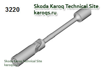

Необходимые специальные приспособления: Шарнирный ключ 10 мм 3220, Торцевая насадка на 12 мм для свечи накаливания 4-цил. дизельного двигателя TDI CR VAS 6454 для 3-го цилиндра, Клещи 3314.

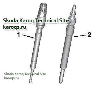

Типы свечей накаливания
1 - Свеча накаливания с датчиком внутреннего давления цилиндра – только для цилиндра 3 (при наличии)
2 - Свеча накаливания без датчика давления в камере сгорания

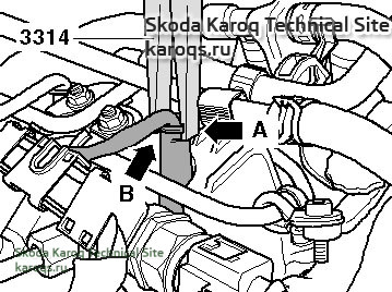

Клещи -3314- для снятия разъёмов свечей накаливания сжимать лишь настолько, чтобы надёжно захватить буртик оправки, не повреждая её.
Не допускать повреждения разъёма.
– Раскрыть крепёжные скобы жгута проводов и снять разъёмы со свечей накаливания, как указано.
– Установить клещи -3314-, чтобы пазы их губок -стрелка A- захватили буртик оправки -стрелка B-, как показано на рисунке.
– Осторожно отсоединить разъёмы от свечей накаливания.

– Ослабить свечи накаливания шарнирным торцевым ключом на 10 мм -3220- и выкрутить рукой.
На некоторых автомобилях для свечи накаливания 3-го цилиндра использовать торцевую насадку 12 мм
для свечи накаливания 4-цил. дизельного двигателя TDI CR -VAS 6454-.

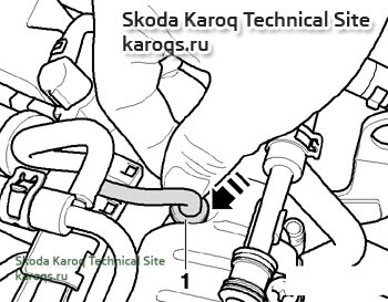

– Вновь подсоединить разъёмы -1- к свечам накаливания -стрелка-
Обеспечить надлежащую посадку разъёмов на свечах накаливания.
