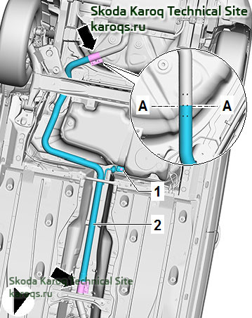

Снятие и установка среднего глушителя, Skoda Karoq
В первоначальном исполнении единый узел с задним глушителем; при ремонте заменяется отдельно.
Соблюдать линию отреза

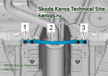

Снятие
– Снять заднюю поперечину тоннеля -2-.
Автомобили без соединительной муфты
– Отрезать выпускную трубу по линии отреза под прямым углом
см. Разделение труб системы выпуска ОГ/глушителей
Автомобили с соединительной муфтой
– Вывернуть винт -1-.
– Ослабить соединительную муфту -стрелки-.
– Снять среднюю трубу -2-.
Снятие
