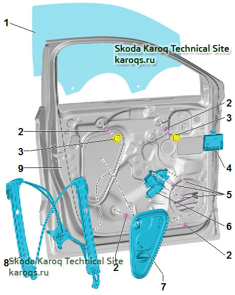

Детали и узлы электростеклоподъёмника
1 - Стекло передней двери
2 - Гайка. Момент затяжки 6 Н·м.
3 - Заглушка
4 - Блок управления двери переднего пассажира - J387 -
5 - Винт электродвигателя стеклоподъёмника. Момент затяжки 3 Н·м.
6 - Электродвигатель стеклоподъёмника
7 - Внутренняя накладка двери
8 - Стеклоподъёмник
9 - Передняя дверь

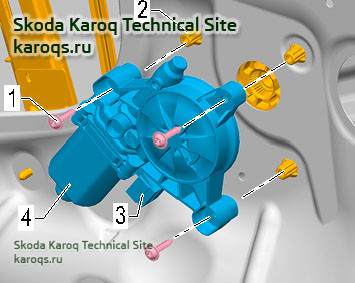

Снятие и установка электродвигателя стеклоподъёмника
Снятие
- Снять обивку передней двери
- Закрепить в верхнем положении стекло двери с помощью клейкой ленты, чтобы оно не соскользнуло вниз.
- Отсоединить разъём -3-.
- Выкрутить винты -1-.
- Вынуть электродвигатель стеклоподъёмника -4- из креплений -2-.
Установка
ВНИМАНИЕ! Для нового электродвигателя стеклоподъёмника должны быть закодированы дополнительные функции.
- Вставить электродвигатель стеклоподъёмника -4- в крепления -2-.
Слегка подвигать стекло двери вверх и вниз, чтобы электродвигатель легче вошёл в зацепление с барабаном троса.
- Вкрутить винты -1-.
- Закрепить разъём -3-.
- Новый электродвигатель стеклоподъёмника закодирован.
- Дальнейший порядок работы осуществляется в последовательности, обратной снятию.

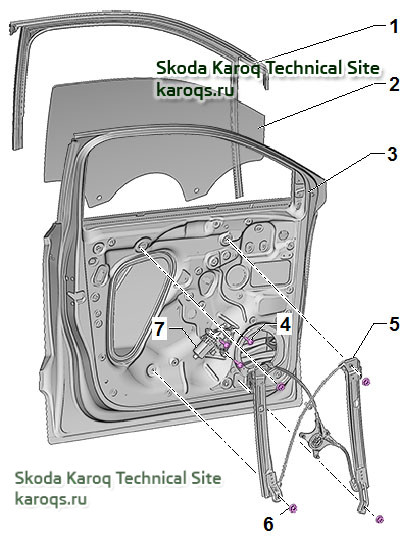

Снятие и установка стеклоподъёмника Skoda Karoq
Снятие
– Снять обивку передней двери
– Снять электродвигатель стеклоподъёмника
– Разблокировать стекло двери -2-
– Сдвинуть стекло вверх и зафиксировать в этом положении (например, с помощью липкой ленты).
– Открутить гайки -6-.
– Отпереть защёлки барабана троса под винтами -4- крепления электродвигателя стеклоподъёмника и утопить в дверь.
– Втолкнуть стеклоподъёмник -5- в дверь.
– Извлечь стеклоподъёмник сквозь проём в двери.
Установка
– Вставить стеклоподъёмник -5- сквозь проём в двери.
– Сдвинуть стеклоподъёмник на монтажное место.
– Вставить резьбовые элементы стеклоподъёмника в отверстия двери и затянуть гайки -6-.
– Вставить барабан в отверстия двери до фиксации защёлок.
– Установить электродвигатель стеклоподъёмника -7-
– Установить обивку передней двери
3 - Заглушка
8 - Стеклоподъёмник
9 - Передняя дверь
Снятие
Снятие обшивки дверей в Шкода Карок - Skoda Karoq Technical Site
Разборка двери - как снять панели обшивки передних и задних дверей в Skoda Karoq. Обшивка передней двери Краткое описание компонентов - Панель обшивки передней двери 1 - Обивка передней двери 2 - Фиксатор 3 - Обшивка наружного зеркала заднего вида 4 - Фиксатор 5 - Облицовка привода дверной...
karoqs.ru
Установка
Снятие
karoqs.ru
Установка
