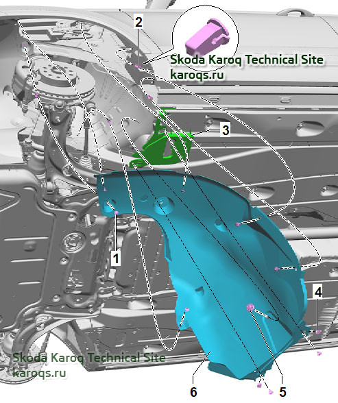

Снятие и установка переднего подкрылка Шкода Карок
Снятие
- Снять колесо
- Выкрутить винты -4-.
- Отвернуть гайку -3-.
- Сначала вынуть подкрылок -5-, а затем подкрылок -2-.
Установка подкрылка передней колёсной арки
Внимание:
Проверить распорные гайки - 2 - на отсутствие повреждений, при необходимости заменить.
- Вставить подкрылок -6- в крыло.
- Ввернуть винты -1- (2,2 Нм ± 0,3 Нм).
- Завернуть гайку -5-.
Установить подкрылок
Указание
Проверить целостность поролоновых прокладок, при необходимости заменить.
– Вставить подкрылок -2- в крыло.
– Ввернуть винты -1- (2,2 Нм ± 0,3 Нм)

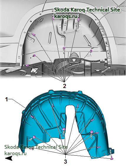

Снятие и установка заднего подкрылка Шкода Карок
Снятие
- Снять колесо
- Выкрутить винты -3-.
- Отсоединить задний подкрылок -1-.
Установка
ОПАСНОСТЬ! Проверить распорные вставки -2- на наличие повреждений, при необходимости заменить.
Распорные вставки являются заглушками, изолирующими салон от попадания выхлопных газов.
При повреждении они обязательно должны быть заменены.
- Вставить задний подкрылок -1- в крыло.
- Вкрутить винты -3-.
Момент затяжки: 2 Нм ± 0,3 Нм.

Снятие
- Снять колесо
Внимание:
Указание
Снятие
- Снять колесо
Установка
