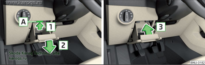

Блок предохранителей находится за вещевым отделением со стороны водителя.
Замена предохранителей Skoda Karoq
- Выньте ключ зажигания, выключите освещение и все электрические потребители.
- Откройте вещевой ящик со стороны водителя.
- Нажмите на фиксатор A в направлении стрелки и откройте крышку отделения в направлении стрелки
- Достаньте пластиковый пинцетдля предохранителей из-под крышки блока предохранителей в моторном отсеке
- Пинцетом выньте перегоревший предохранитель и вставьте на его место новый предохранитель.
- Верните пинцет на прежнее место.
- Закройте отделение, прижав крышку в направлении стрелки 3 до отчётливой фиксации.
