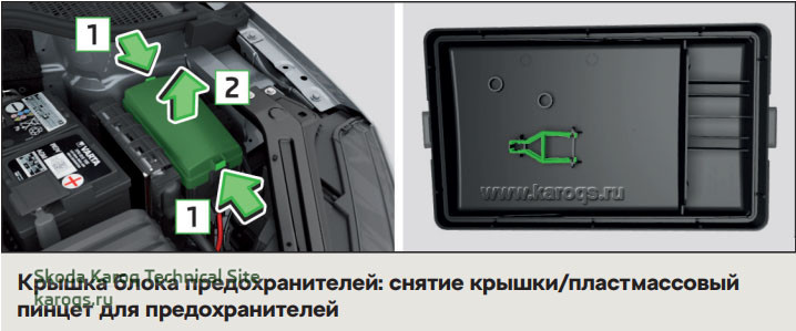

- Выньте ключ зажигания, выключите освещение и все электрические потребители.
- Одновременно сожмите фиксаторы крышки по стрелкам 1 и снимите крышку по стрелке 2
- Достаньте пластмассовый пинцет для предохранителей из-под крышки блока предохранителей
- Пинцетом выньте перегоревший предохранитель и вставьте на его место новый предохранитель.
- Верните пинцет на прежнее место.
- Установите крышку и, нажав на фиксаторы, заприте её
Устанавливайте крышку блока предохранителей в моторном отсеке всегда правильно, иначе вода может попасть в блок предохранителей - опасность повреждения автомобиля!

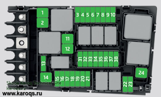

Назначение предохранителей Skoda Karoq в моторном отсеке
| № | Потребители |
| 1 | ESC, стояночный тормоз |
| 2 | ESC |
| 3 | Система управления двигателя |
| 4 | Вентилятор радиатора, датчик уровня и температуры масла, электрический дополнительный отопитель, SCR (AdBlue®), система предварительного накаливания, расходомер воздуха, компоненты двигателя |
| 5 | Компоненты двигателя |
| 6 | Датчик давления в тормозной системе |
| 7 | Насос охлаждающей жидкости, заслонка отработавших газов, подогрев системы вентиляции картера, компоненты двигателя |
| 8 | Лямбда-зонд, датчик NOx |
| 9 | Компоненты двигателя |
| 10 | Топливный насос |
| 11 | Дополнительный электрический отопитель |
| 12 | Дополнительный электрический отопитель |
| 13 | Масляный насос АКП |
| 14 | Обогрев ветрового стекла |
| 15 | Звуковой сигнал |
| 16 | Не используется |
| 17 | ESC, система управления двигателя, катушка главного реле |
| 18 | Шина данных, модуль данных АКБ |
| 19 | Стеклоочиститель ветрового стекла |
| 20 | Противоугонная сигнализация |
| 21 | Автоматическая коробка передач |
| 22 | Система управления двигателя |
| 23 | Стартер |
| 24 | Дополнительный электрический отопитель |
| 31 | Вакуумный насос тормозной системы |
| 32 | Не используется |
| 33 | Не используется |
| 34 | Не используется |
| 35 | Не используется |
| 36 | Не используется |
| 37 | Автономный отопитель |
| 38 | Не используется |
