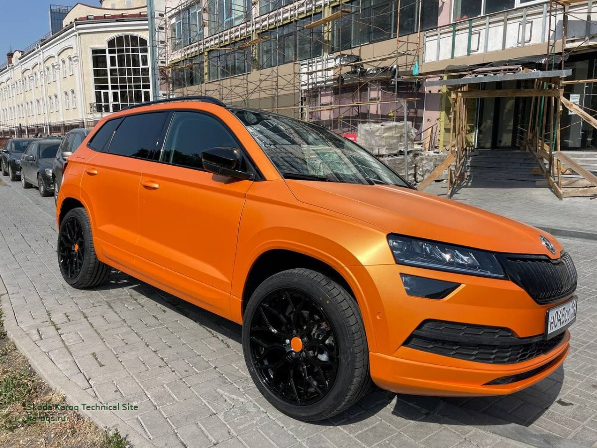

На моей белой окташе были черные зеркала а ля vRS
… Почему бы не воплотить эту идею и на машина-стрела, добавим немного стиля.

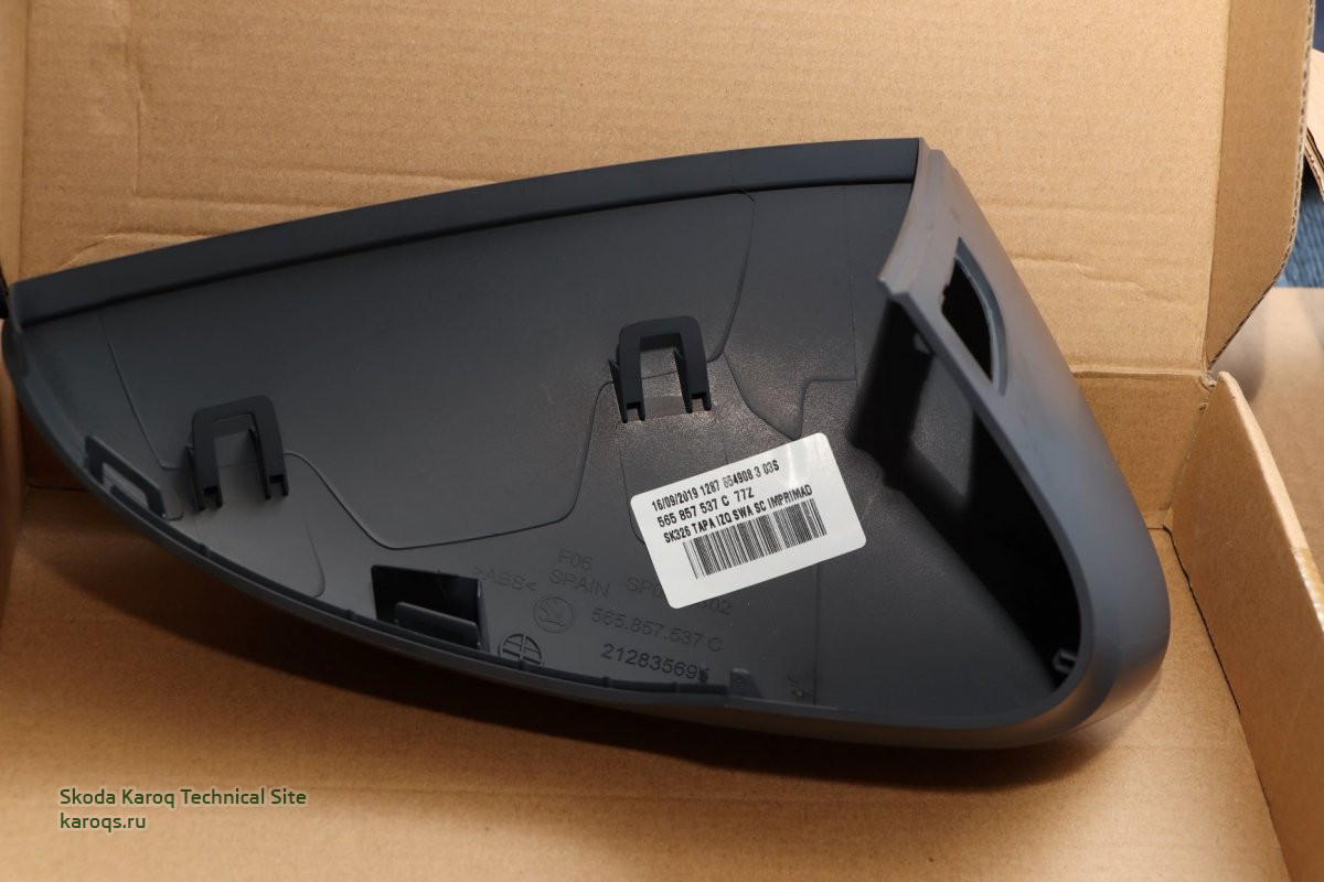

Накладки стоят в районе 40 € .
Номер 57A 072 530 и подходят на Skoda Karoq и на Kodiaq.

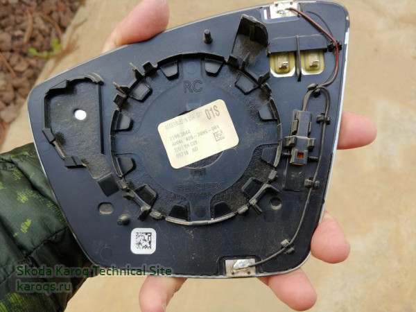

Первоначально нужно опустить зеркало вниз и повернуть в сторону автомобиля, вставляем руку внутрь и аккуратно выдавить плату с зеркалом подстраховывая второй рукой, не тянуть за край, а постараться давить ближе к центру, к зеркалу присоеденены 2 провода (черный ближе к стеклу? ) и отсоеденить клему.

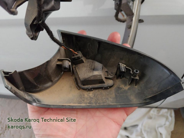

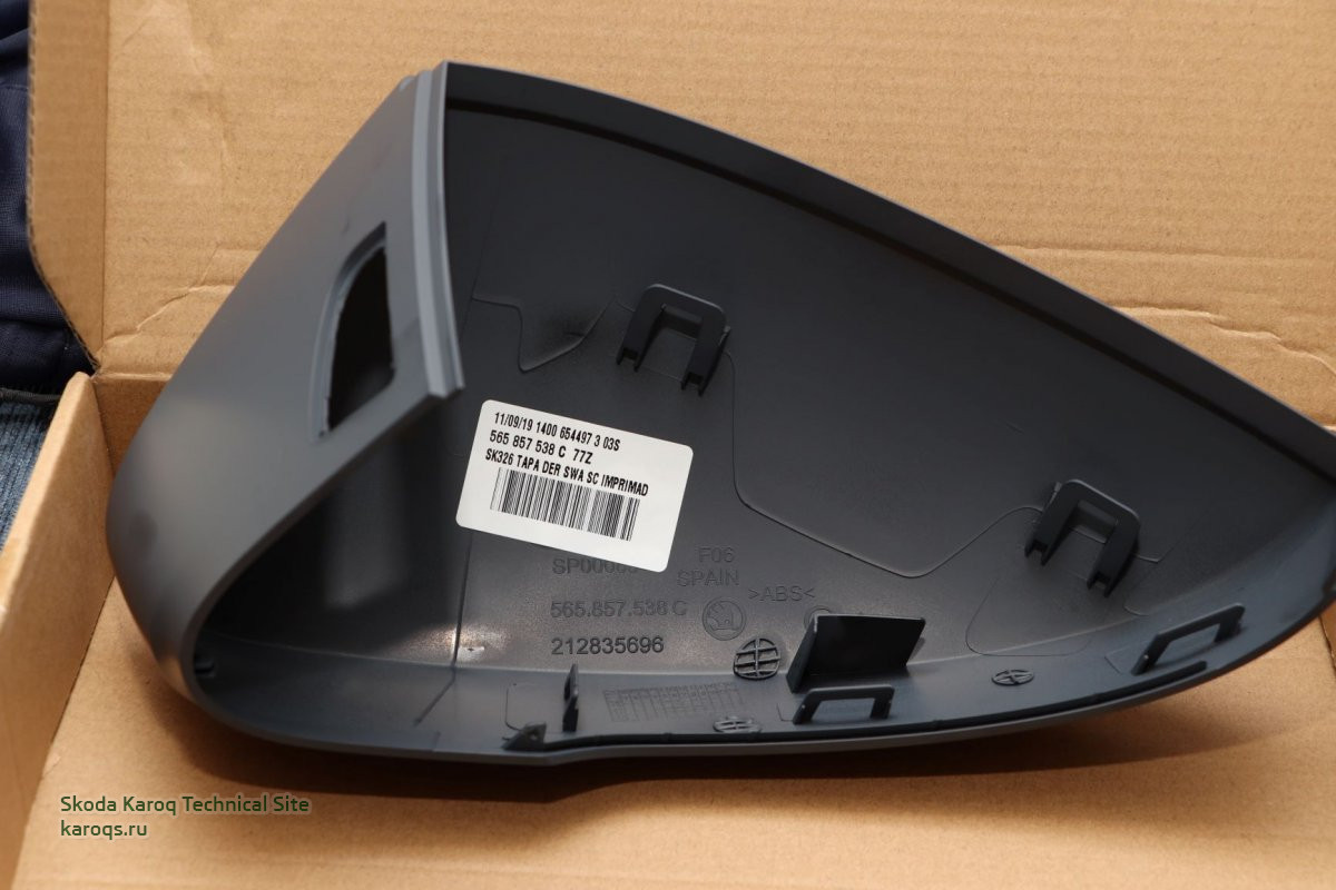

Конструкция состоит из 4 частей, накладка, повторитель поворотника, нижняя часть, и рамка которая это все удерживает вместе.

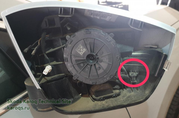

Выкрутить 2 самореза держащие рамку и освободить 2 ушка внешней накладки, сзади рамки так же есть 2 продольные клипсы которых не видно
2 клипсы которые не видно

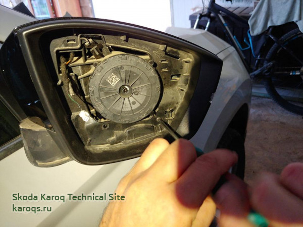

Потом есть еше один вертикальный саморез который видно после снятия рамки.
Саморез стоящий вертикально

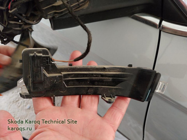

который крепит повторитель поворота к нижней части зеркала (все кто поломали клипсы пытались вытянуть повторитель не выкручивая шуруп)
