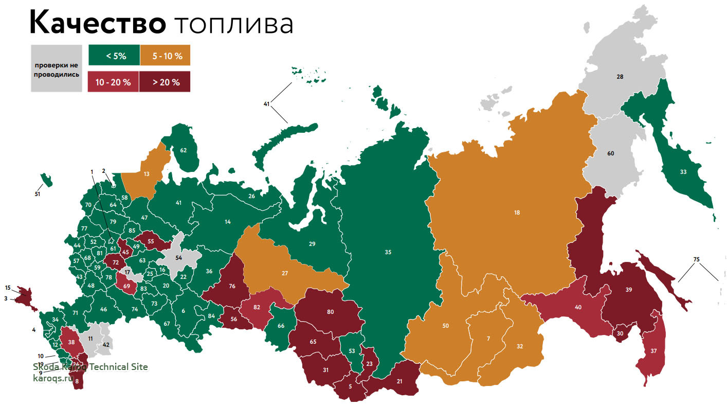

В конце ноября прошлого года Росстандарт опубликовал карту качества топлива России с информацией по каждому из регионов. В числе регионов с наибольшим числом нарушений на АЗС (более 20%) тогда оказались Владимирская, Костромская и Рязанская области, Крым, Севастополь, Чечня и Дагестан. В большинстве регионов, по данным ведомства, нарушения были выявлены менее чем на 5% заправок. Среди них Красноярский, Пермский и Камчатский края, Нижегородская и Омская области, Карачаево-Черкесия, Ингушетия и Ростовская область.

Карта качества топлива России с информацией по регионам, в зависимости от риска заправиться некачественным топливом.
Субъекты Российской Федерации
1. Москва
2. Санкт-Петербург
3. Севастополь
4. Республика Адыгея
5. Республика Алтай
6. Республика Башкортостан
7. Республика Бурятия
8. Республика Дагестан
9. Республика Ингушетия
10. Кабардино-Балкарская Республика
11. Республика Калмыкия
12. Карачаево-Черкесская Республика
13. Республика Карелия
14. Республика Коми
15. Республика Крым
16. Республика Марий Эл
17. Республика Мордовия
18. Республика Саха (Якутия)
19. Республика Северная Осетия - Алания
20. Республика Татарстан
21. Республика Тыва
22. Республика Удмуртия
23. Республика Хакасия
24. Чеченская Республика
25. Чувашская Республика
26. Ненецкий АО
27. Ханты-Мансийский АО (Югра)
28. Чукотский АО
29. Ямало-Ненецкий АО
30. Еврейская Автономная область
31. Алтайский край
32. Забайкальский край
33. Камчатский край
34. Краснодарский край
35. Красноярский край
36. Пермский край
37. Приморский край
38. Ставропольский край
39. Хабаровский край
40. Амурская область
41. Архангельская область
42. Астраханская область
43. Белгородская область
44. Брянская область
45. Владимирская область
46. Волгоградская область
47. Вологодская область
48. Воронежская область
49. Ивановская область
50. Иркутская область
51. Калининградская область
52. Калужская область
53. Кемеровская область
54. Кировская область
55. Костромская область
56. Курганская область
57. Курская область
58. Ленинградская область
59. Липецкая область
60. Магаданская область
61. Московская область
62. Мурманская область
63. Нижегородская область
64. Новгородская область
65. Новосибирская область
66. Омская область
67. Оренбургская область
68. Орловская область
69. Пензенская область
70. Псковская область
71. Ростовская область
72. Рязанская область
73. Самарская область
74. Саратовская область
75. Сахалинская область
76. Свердловская область
77. Смоленская область
78. Тамбовская область
79. Тверская область
80. Томская область
81. Тульская область
82. Тюменская область
83. Ульяновская область
84. Челябинская область
85. Ярославская область
