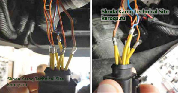

1. Ненадлежащая изоляция соединения проводов вблизи лямбда–зонда
(возможность проникновения влаги в разъёмы лямбда–зонда).
Ремонт был выполнен с нарушением требований сводки TPI 2018564 (В том случае, если будет заменен лямбда-зонд, дополнительно отсоедините/отрежьте электрический коннектор лямбда-зонда со стороны жгута и соедините контакты при помощи ремонтного комплекта VAS 1978).
Правильное выполнение ремонта
Использовать набор для ремонта проводов и разъёмов, снимать изоляцию с концов проводов настолько, чтобы при последующей термоусадке надлежащего обжимного соединителя изоляция проводов оставалась бы внутри термоусадочной трубки, обеспечивая герметичность соединения.

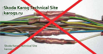

3. При ремонте сразу нескольких проводов в одном жгуте места их соединения находятся в одном и тот же месте жгута проводов, друг напротив друга
(проблемы, связанные с существенным увеличением диаметра жгута в месте ремонта).
Неправильно:
Правильно:
Соблюдать указания руководства: При ремонте нескольких проводов в одном жгуте проводов их соединители (места соединения) должны быть распределены по длине жгута (т. е. не должны находиться друг напротив друга в жгуте проводов, нужно размещать места соединений отдельных проводов со сдвигом друг относительно друга).

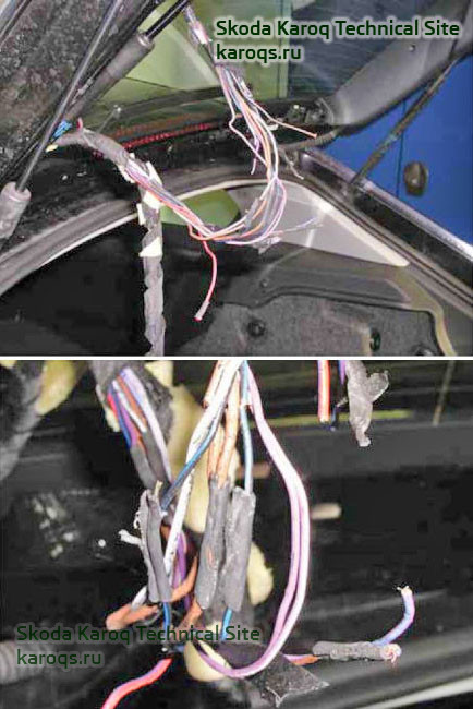

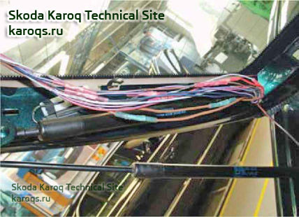

4. Неправильный выбор места соединения
например ремонт обрыва провода в жгуте проводов двери салона или багажного отсека в месте, в котором жгут изгибается при открывании и закрывании двери (в этом случае даже при правильном выполнении ремонта скоро снова произойдёт разрыв жилы провода в месте, непосредственно прилегающем к обжимному соединителю).
Выполнить ремонт (соединение с новым проводом с помощью надлежащего обжимного соединителя с последующей его термоусадкой) в таком месте, в котором жгут проводов не изгибается каждый раз при открывании или закрывании двери.

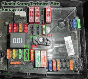

Установка предохранителей в несоответствующие гнёзда в коммутационном блоке:
Отсутствует предохранитель SB12 (5 A) в гнезде F12 (ошибочно установлен в гнезде F11), отсутствует предохранитель SB19 (30 A) в гнезде F19 (ошибочно установлен в гнездо F18).
При такой неправильной установке предохранителей запустить двигатель автомобиля невозможно.

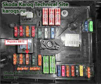

Неправильный номинал предохранителей:
На место предохранителя SB13 с правильным номиналом 30 A при замене ошибочно установлен предохранитель номиналом 5 A. Во время движения загорелась контрольная лампа системы смазки и появилось сообщение «Выключите двигатель».
Двигатель выключился, запустить его больше было нельзя.
Правильный порядок
Проверить установку предохранителей в коммутационном отсеке, заменить неправильно установленные.
При замене предохранителей действовать внимательно, желательно фотографировать изначальное состояние блока предохранителей перед любым вмешательством, убеждаться в том, что предохранитель имеет правильный номинал и устанавливается в соответствующее гнездо.
