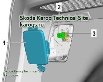

Снятие и установка заднего фонаря
Снятие
Внимание: Чёрная боковая крышка фонаря не снимается
- Выключить зажигание и все потребители электроэнергии.

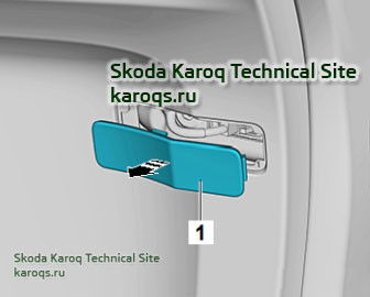

- Вынуть крышку -1- и вывернуть винт -2- (винт остаётся в кузове, он невыпадающий).
- Вынуть фонарь -1-, учитывая ограниченную длину подключённых проводов -стрелка-.
- Разблокировать и отсоединить разъём.
Установка
Установка выполняется в обратном порядке, обратите внимание на следующие моменты:
Опасность попадания воды и функциональных неисправностей фонаря.
При установке фонаря в монтажный проём правильно заправить жгут проводки внутрь салона автомобиля.
Если кабель будет зажат между кузовом и фонарём, то сильный дождь может вызывать повреждение электропроводки.
- Вставьте фонарь в направляющие канавки в направляющем профиле под фонарём.
Вставить фонарь так, чтобы направляющие выступы вошли в соответствующие пазы направляющего профиля с внешней и с нижней сторон фонаря.
Обратить внимание на правильное расположение и отсутствие повреждения уплотнений.
– При необходимости отрегулировать положение фонаря посредством вращения регулировочных элементов -стрелки- (узкий Torx 10)
Моменты затяжки см. выше: Обзор установки - задние фонари

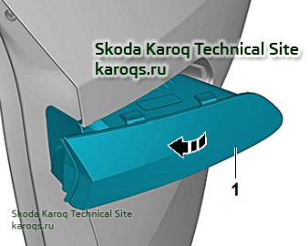

Снятие и установка заднего фонаря в крышке багажного отсека Skoda Karoq
Фонари оснащены светодиодами.
Светодиоды не могут быть заменены отдельно.
Снятие

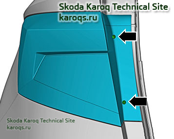

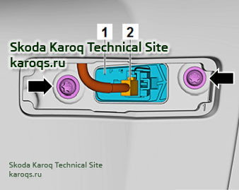

- Поддеть и снять колпачок -1- в облицовке крышки багажного отсека позади заднего фонаря -стрелка-
- Выкрутите винты (стрелки).
- Повернуть фонарь -1- по -стрелке- и вынуть его, учитывая ограниченную длину проводов, из монтажного отверстия.
- Разблокировать и отсоединить разъём -2-.
Установка

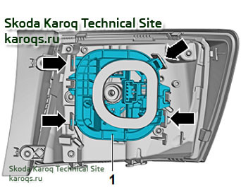

Снятие и установка лампы фонаря заднего хода Шкода Карок
Снятие
- Выключите зажигание и все электрические компоненты.
- Снять задний фонарь

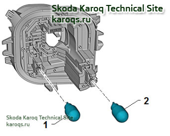

- Разблокировать патрон лампы -1- из фиксаторов -стрелки- и извлечь.
- Извлечь неисправную лампу -1- (W16W) из патрона и заменить.
Установка
Установка выполняется в обратном порядке.
Снятие и установка лампы указателя поворота
Снятие
- Извлечь неисправную лампу -2- (WY16W) из патрона и заменить.
Установка
