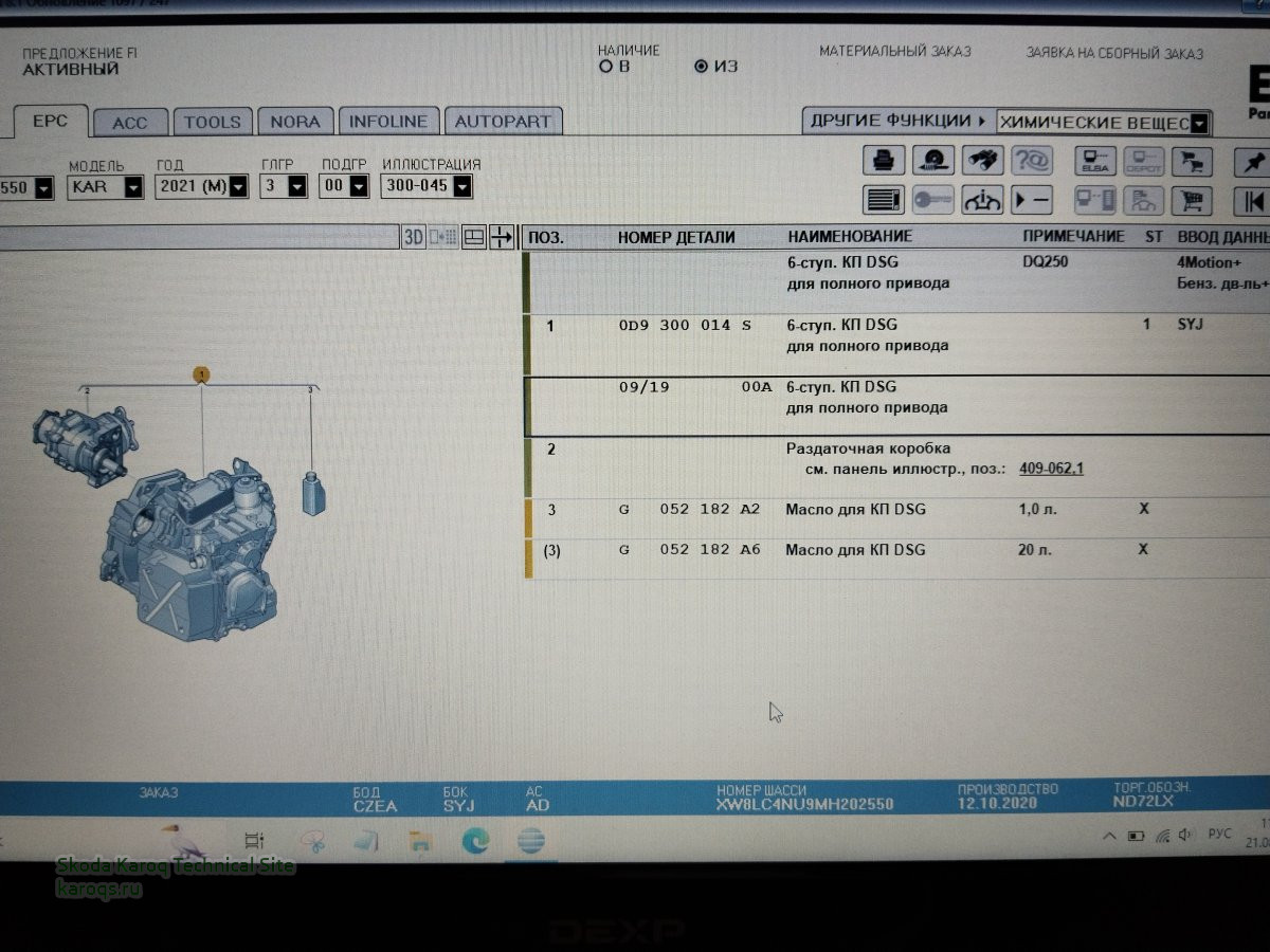

Переходник для заливки масла VAS 6262 или VAS 6262A
Переходник для заливки масла VAS 6262/6
Поддон VAS 6208

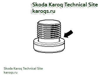

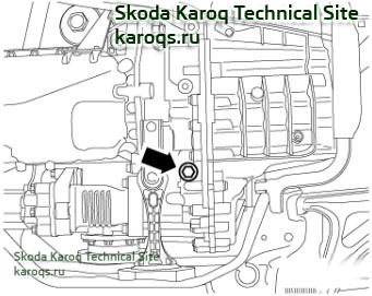

- Отвинтите пробку для слива масла и контрольную пробку - стрелка - рядом с опорой маятника.
Трансмиссионное масло вытекает из переливной трубы -стрелка 2-.
Если небольшое количество масла все еще вытекает при температуре 35-45° C (в результате дальнейшего нагрева), уровень масла в коробке передач в норме.
Небольшое количество масла выходит из переливной трубы каждые 30 секунд, независимо от уровня масла. Это вызвано пульсацией охлажденного масла в сцеплении.
Такое вытекающее масло не указывает на неправильный уровень трансмиссионного масла, поэтому их не следует принимать во внимание при определении уровня масла.
Как только лишнее масло стечет (начнет капать), установите контрольный винт с новым уплотнительным кольцом -стрелка-.

- Хорошо встряхните масляную бутылку перед открытием, чтобы смешать все отложения на дне бутылки с маслом.
- Если резьба бутылки масла не соответствует переходнику VAS 6262A, используйте дополнительно адаптер VAS 6262/6
- Прикрутите бутылку с трансмиссионным маслом к переходнику для заливки масла VAS 6262 или VAS 6262A.

- После того, как излишнее масло стечет (начинает капать), установите новую пробку с новым уплотнительным кольцом.
Если масло не выходит через отверстие:
- Залейте еще 1,0 л масла и повторите процедуру.
- Установите новую пробку с новым уплотнительным кольцом.

- Отвинтите контрольную пробку и винт заливной горловины - близко к маятниковой опоре.
За этим винтом расположена пластиковая переливная трубка с шестигранным отверстием 8 мм.
- Снять переливную трубку -стрелка-.
- Дайте трансмиссионному маслу стечь.
- Вкрутите внутрь переливную трубу.

Доливка трансмиссионного масла
ВНИМАНИЕ: Опасность повреждения коробки передач. Для 6-ступенчатой коробки передач 09D следует использовать только трансмиссионное масло по каталогу ETKA. Другие трансмиссионные масла приводят к неисправностям и / или выходу из строя коробки передач.
Переходник для заливки масла должен быть чистым, а масло коробки передач не должно смешиваться с другими маслами. Для долива используйте переходник для заливки масла, например, VAS 6262 или VAS 6262A.
- Труба переходника для заливки масла VAS 6262A должна быть укорочена, чтобы она не соприкасалась с дном масляных бутылок.
