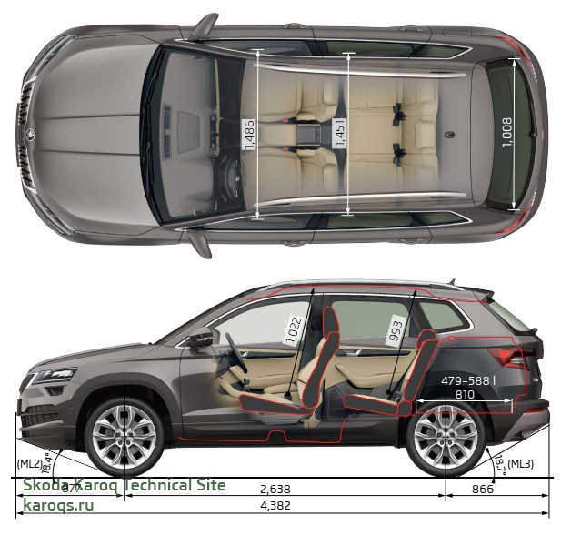

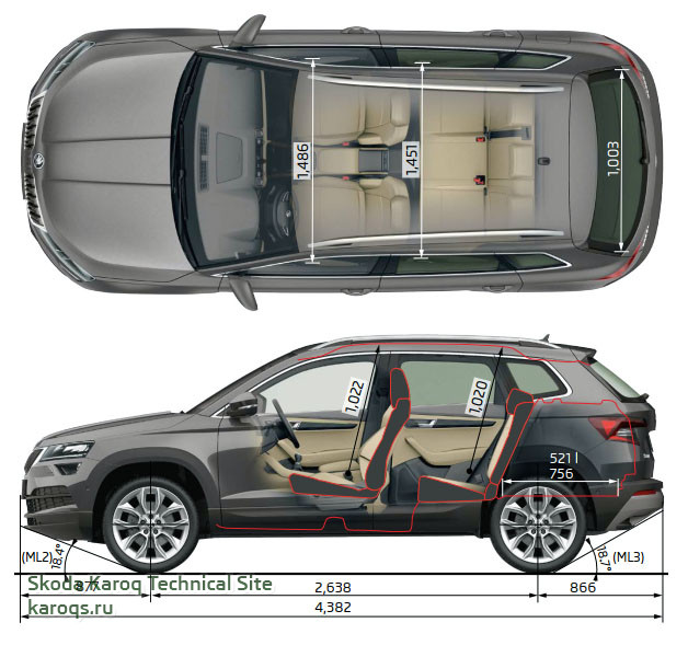

В принципе вещь удобная и интересная, но вот попались мне интересные картинки с размерами...
По ним получается что на заднем сидении с сидениями VarioFlex места по высоте меньше на 3 см. Если на заднем сидении будут ездить высокие люди это может стат неудобством. А с учетом цены за эту опцию в Европе 380 € (~27000 руб.) становится непонятно нужна ли она при таких раскладах...
От себя скажу, (как человек проездивший с этой опцией 11 лет на VW Touran) реально она нужна если затариваться стройматериалами для дачи или для поездки в поход с палатками, чтоб больше барахла влезло. В остальных случаях все эти преимущества не используются, тяжело, лень да и бессмысленно.
Вынимать их тоже то еще удовольствие ибо сидения довольно тяжелые (15 кг.) и таскать их домой, если нет гаража или дачи та еще проблема...
Но в VW Touran они входили в базовое оборудование т.е. были бесплатны...
Dimensions Skoda Karoq with fixed seating
Dimensions Skoda Karoq with VarioFlex seating
