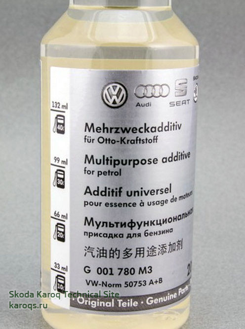

Концерн Volkswagen не просто рекомендует присадки в топливо, но для России просто обязывает их использовать, судя по оффициальной документации. VW мотивирует это низким качеством топлива что приводит к очень высокому риску отложений на инжекторах и впускных клапанах.
Рынки, на которых должна использоваться многоцелевая добавка для бензиновых двигателей
- На этих рынках ниже качество топлива и это приводит к очень высокому риску отложений на инжекторах и впускных клапанах.
- Чтобы нейтрализовать эти отложения, необходимо добавить универсальную добавку для бензиновых двигателей.
- Можно использовать только добавки, соответствующие стандарту VW 507 53 B (многоцелевая добавка G 001 780 M3)!
- Всегда соблюдайте инструкции по дозированию на баке для добавки!
- После добавления добавки транспортное средство должно быть полностью заполнено топливом для достижения оптимального эффекта добавки.
- Если смешанная присадка для бензиновых двигателей залита в топливный бак, который заполнен не полностью, клиенту рекомендуется как можно скорее заполнить полный бак.
- Добавляйте универсальную добавку G 001 770 A2 (90 мл) или G 001 780 M3 (200 мл) - для бензиновых двигателей в топливный бак при каждом ТО.
Рекомендации по применению многоцелевой присадки для бензиновых двигателей
- На следующих рынках с высоким риском коксования и осаждения рекомендуется добавление многоцелевой добавки из-за повышенного содержания олефинов или ароматических соединений в бензиновом топливе.
- Разрешается использовать только добавки, соответствующие стандарту VW 507 53 B (многоцелевая добавка G 001 780 M3)!
- После добавления добавки транспортное средство должно быть полностью заполнено для достижения оптимального эффекта добавки.
- Если мульти присадку для бензиновых двигателей заливают в топливный бак, который не полностью заполнен, клиенту рекомендуется заполнить полный бак как можно скорее.
- Многоцелевая добавка может также использоваться на всех других рынках, не указанных в таблице.
- Добавляйте универсальную присадку G 001 770 A2 (90 мл) или G 001 780 M3 (200 мл) для бензиновых двигателей в топливном баке при каждом сервисном посещении.
Рынки, на которых должна использоваться многоцелевая добавка для дизельных двигателей
- На трех нижеприведенных рынках качество топлива приводит к очень высокому риску отложений на инжекторах и впускных клапанах.
- Чтобы нейтрализовать эти отложения, необходимо добавить универсальную добавку для дизельного топлива.
- Разрешается использовать только добавки, соответствующие стандарту VW 505 26 (универсальная добавка G 001 790 M3)!
- Если эта многоцелевая добавка для дизельных двигателей заливается в топливный бак, который не полностью заполнен, клиенту рекомендуется как можно скорее заполнить полный бак.
- Добавляйте полную бутылку дизельной многоцелевой присадки в обычный топливный бак на каждом сервисном мероприятии.
Рекомендации по применению многоцелевой добавки для дизельного топлива
- На следующих рынках с высоким риском коксования и осаждения рекомендуется добавление многоцелевой добавки из-за уменьшения добавок в дизельное топливо.
- Добавляйте полную бутылку дизельной многоцелевой присадки в обычный топливный бак на каждом ТО.
Markets in which the multi-purpose additive for petrol engines must be used
Note
- In the markets below, the fuel quality leads to a very high risk of deposits on injectors and intake valves.
- To counteract these deposits, the multi-purpose additive for petrol engines must be added.
- Only additives according to standard VW 507 53 B (multi-purpose additive G 001 780 M3) may be used!
- Always observe the dosing instructions on the additive tank!
- After adding the additive, the vehicle must be fully filled to achieve the optimum effect of the additive.
- If the multi-additive for petrol engines is poured into a fuel tank which is not completely full, the customer is advised to fill up to a full tank as soon as possible.
- Add multi-purpose additive -G 001 770 A2 (90 ml)- or -G 001 780 M3 (200 ml)- for petrol engines in the fuel tank at each service event.
Note
