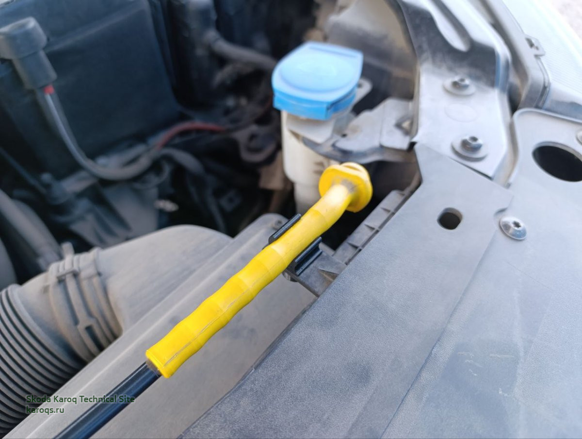

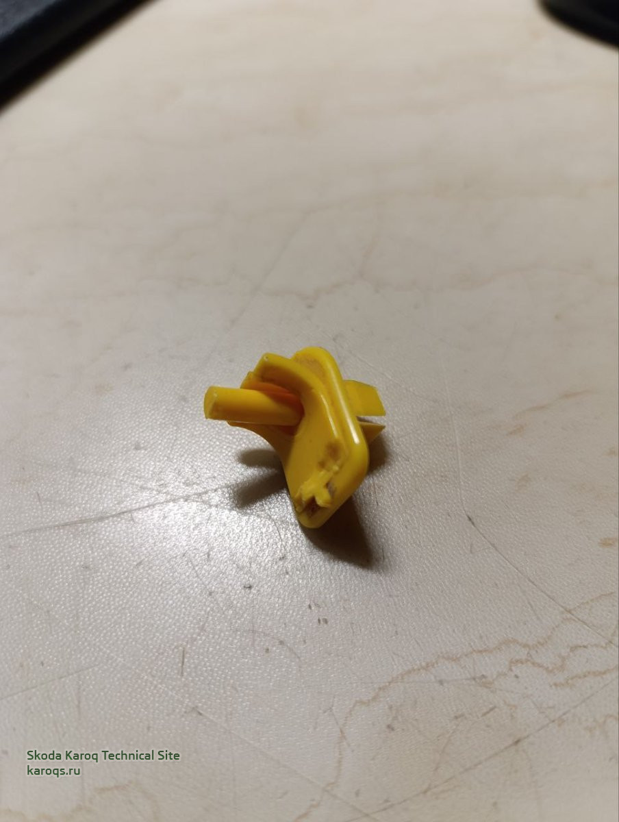

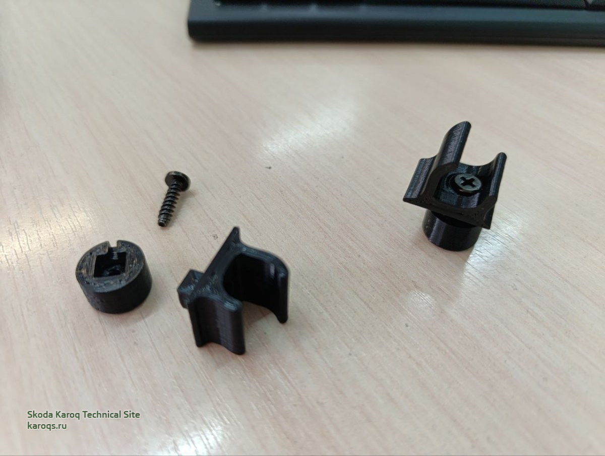

Всем добрый вечер. Столкнулся с тем, что фиксатор кочерги капота развалился после третьей зимы. Купить новый не смог - в автодоке отказ, хоть и цена гуманная (220), у китайцев на али есть, но цена негуманная (вместе с доставкой 700). В итоге смоделировал сам новый вариант и распечатал у друга из термостойкого нейлона. По итогу остались пара таких же новых, укомплектованных. Если кому интересно - вышлю за разумные 350 рублей+доставка.

После такой беды логичней на газовые упоры капота перейти. Они тоже продаются в аксессуарах.
