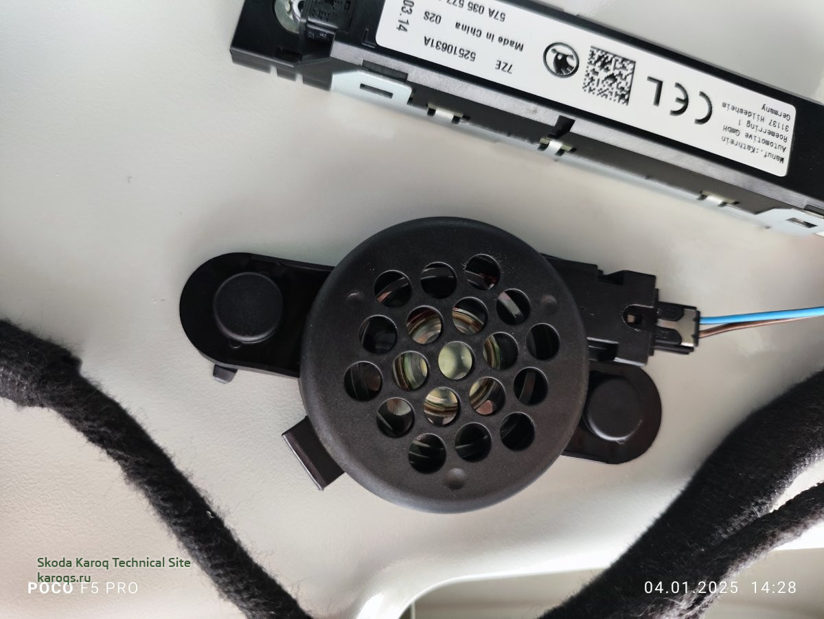

Сегодня возвращались домой из длительной поездки и в один момент в салоне появился тихий тихий звук будто тихо тихо что то пищит.

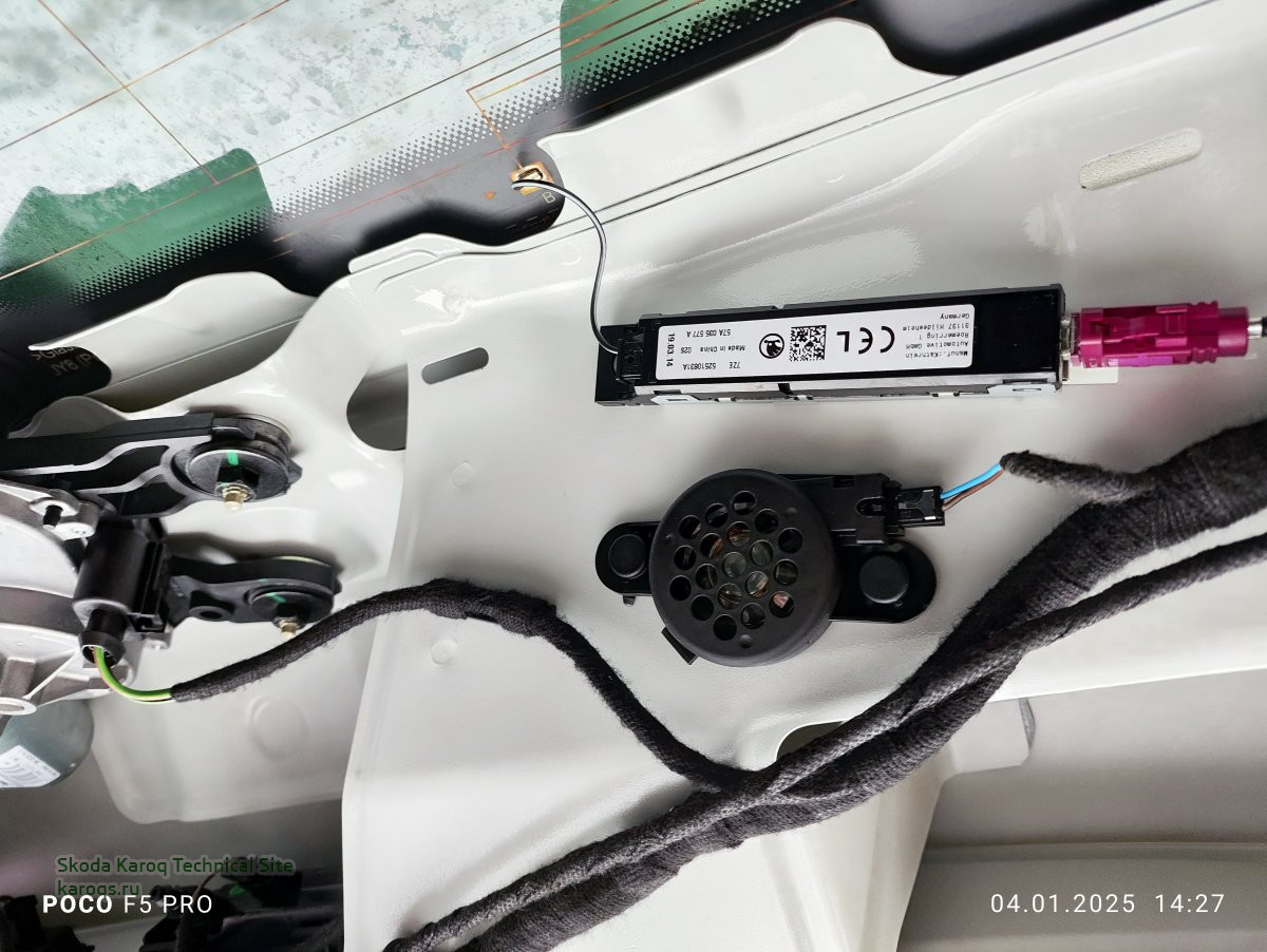

Сначала решили, что это в багажнике началась кнопка на детской игрушке под завалом вещей. Но приехав, все вещи из багажника достал а звук так и не проходил. При чём при выключении зажигания и постановки машины на охрану он не прекращался. Звук был шипящий, будто откуда то воздух выходит. При чём в багажнике он был весьма громким. После кропотливого облазания выяснилось, что звук идёт из задней двери примерно из района, где камера. Пришлось снять обшивку двери. В итоге был найден посередине сверху задней двери динамик, который и издавал шипение. Для чего он, чего вдруг решил шипеть - не разобрался. Еле выдернул разъём с этого динамика и звук пропал. Сейчас мониторю заряд аккумулятора, вроде не падает.
Динамик по виду как будто динамик из старого старого наушника, диаметром в пару см. Для чего он там вообще - не понятно. Но это точно что то штатное.

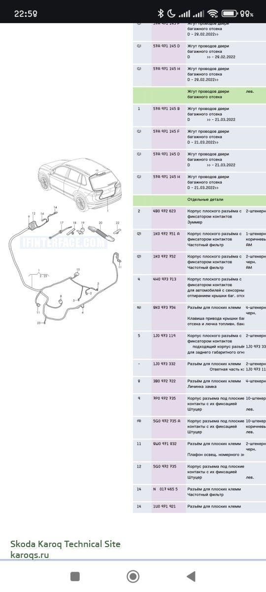

Похоже это "зуммер", см. разъем поз.2, видимо это он пикает когда закрывается дверь в машинах с электробагажником.

Вот он, этот виновник. В общем ездил в магазин, при отъезде воткнул контакты в динамик - тишина. При закрытии багажника да, из него идёт звук, предупреждающий об этом. Но после закрытия двери он опять начал шуршать. Но тише, чем вчера, но в процессе движения его слышно с водительского места. Возле магазина простотзапер машину и ушёл. Пока был в магазине пару часов и вернулся в машину - шершания не было. Доехал до гаража, открыл багажник, закрыл - тишина. Надеюсь, поломка сама подчинилась, буду наблюдать далее.
Спасибо, почитал. Да, проблема один в один как у меня. Только контакты на вид нормальные были, сухие. Точно это не из трубки омывателя. А вот конденсат ... ну, возможно и да. Но вообще там всё вокруг сухо и прям идеально чисто. Пока не ездил, но машина стоит со снятой обшивкой задней двери. Как рабочая неделя начнётся - поезжу, посмотрю ситуацию. В худшем случае сдёрну фишку разъёма зумера этого. Всё равно от него толку ноль.

в общем похоже всё и правда просохло и перестало шуршать в динамике. Правда когда обшивку снимал никакой влаги тоже не обнаружил.
