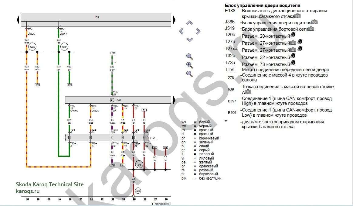

Нигде не смог найти распиновку блоков управления передних дверей. Подскажите, пожалуйста, где в этих разъемах лучше всего взять постоянный плюс. Решение взять прямо с провода моторчика стеклоподъемника - этот вариант очень не нравится по эстетическим соображениям.
