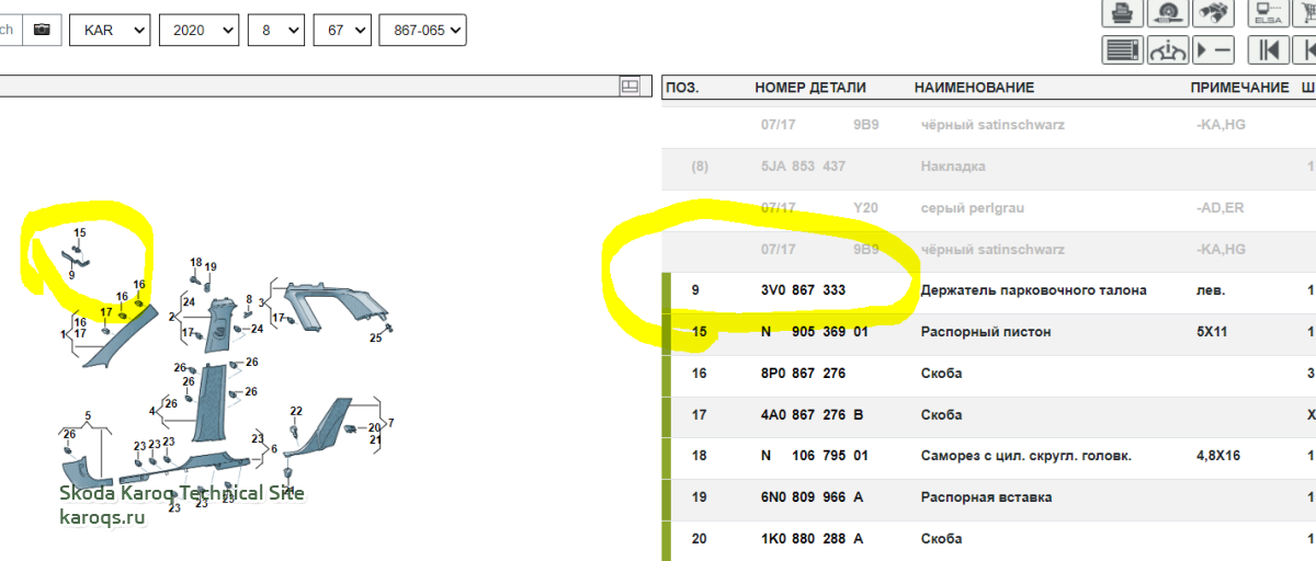

Коллеги,а никто не помнит случаем как в нашем чуде крепится держатель парковочного билета на водительской (или пассажирской) стойке?
Мойщики ироды поломали давно. Вот хочу влезть и заменить. Приобрел даже, но не уверен, что подойдет (вдруг!). А разбирать стойку не хочу (ух как вспомню те тупорылые клипсы).
И есть ли данный держатель в ETKA? (всю облазил, не нашел его там на схемах:( ).
Купил-же такой: VAG 3V0867333.
Нашел в етке. Артикул тот. Т.е. видимо снять накладку стойки, открутить старый, прикрутить новый ( но там пистон!, т.е. аккуратно его отщелкнуть и потом вставить)
