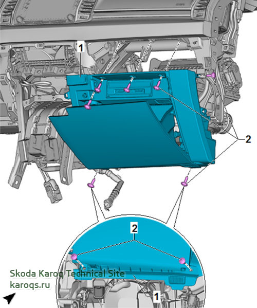

Снятие и установка бардачка Skoda Karoq на стороне переднего пассажира
- Снять информационно-развлекательный блок управления - J794- см. Снятие и установка информационно-развлекательной системы Шкода Карок
- Выверните винты -2- (1,5 Нм).
- Снять бардачок -1- с панели приборов.
- Отсоедините впускной шланг от кондиционера для перчаточного ящика
- Отсоедините заглушку от подсветки бардачка.
- Отсоедините другие разъемы, если применимо (в зависимости от комплектации автомобиля).
- Снимите бардачок с автомобиля.

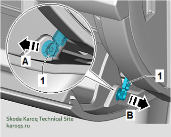

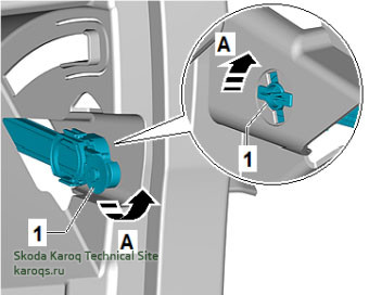

Снятие и установка тормозного элемента крышки перчаточного ящика
- Откройте крышку отсека для хранения.
- Отпустить предохранительные устройства в направлении стрелки -A-.
- Откинуть крышку в направлении стрелки -B-.
- Переместите тормозной элемент -1- в направлении стрелки A-.
- Ослабьте тормозной элемент -1-, чтобы вы могли перемещать его в направлении стрелки B-.
- Установите тормозной элемент -1- в крайнее заднее положение.
- Поверните тормозной элемент -1- в направлении стрелки A- таким образом, чтобы устройство предотвращающее вращение вышло из паза.
- Установка происходит в обратном порядке.
