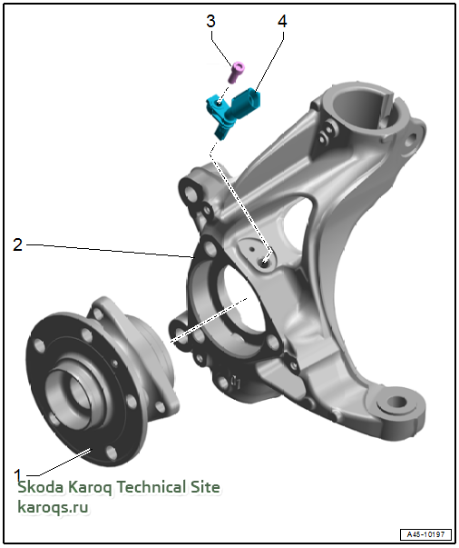

Детали и узлы датчика частоты вращения на передней оси Skoda Karoq
1 - Ступица со ступичным подшипником
кольцо датчика ABS встроено в ступицу колеса
2 - Поворотный кулак
3 - Винт 8 Н·м
4 - Датчик частоты вращения переднего правого/левого колеса -G45-/-G47-
применяемость см. Электронный каталог запчастей
перед установкой датчика очистить внутреннюю поверхность отверстия и смазать высокотемпературной резьбовой смазкой -G 052 112 A3-
снятие и установка см. Снятие и установка датчиков частоты вращения передних колёс -G45-/-G47-

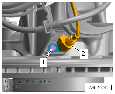

Снятие
– Снять колесо.
– Отсоединить разъём -2- от датчика частоты вращения переднего правого/левого колеса -G45-/-G47-.
– Выкрутить винт -2-.
– Извлечь датчик частоты вращения переднего правого/левого колеса -G45-/-G47- -1- из поворотного кулака.
Установка
Установка производится в обратной последовательности.
