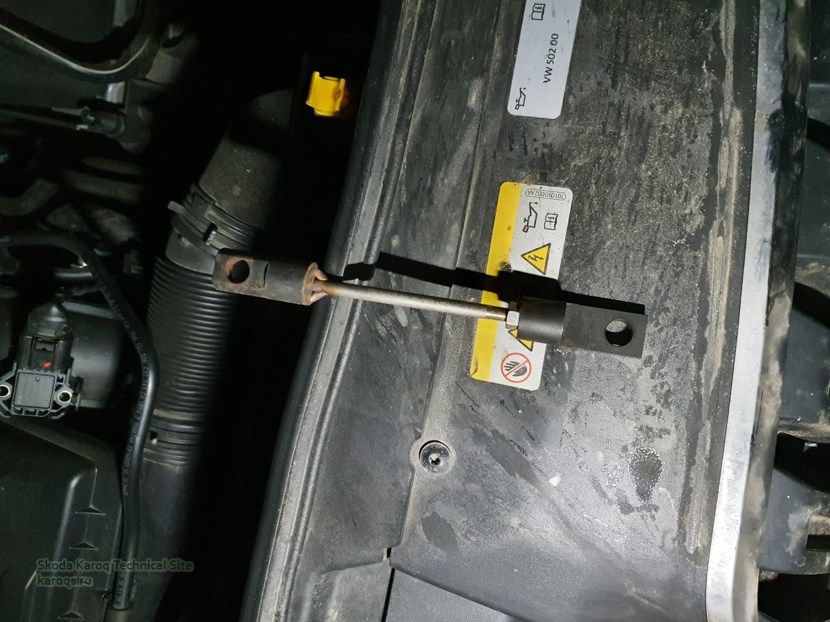

Сегодня отвалился шток давления наддува -V465- :unsure:
Хорошо еще что упал на защиту двигателя. Естественно загорелись Чек и EPC. После диагностики сканером выяснилось что проблема с турбиной!
Просто взял и отвалился! Нормально? Ваг :good:

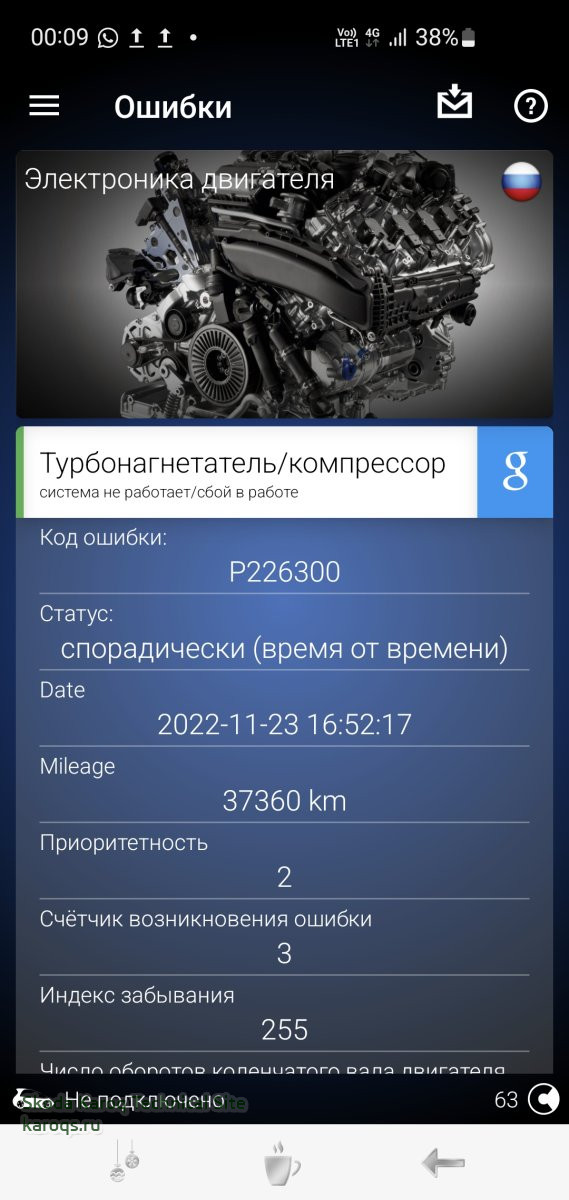

Коды ошибок:
P226300 - Турбонагнетатель/компрессор система не работает/сбой в работе
статически (постоянно)
Date: 2022-11-23 16:52:17
Mileage: 37360 km
Приоритетность: 2
Счётчик возникновения ошибки: 1
Индекс забывания: 255
Число оборотов коленчатого вала двигателя: 1530.00 об/мин
Нормированное значение нагрузки: 9.0 %
Скорость автомобиля: 0 км/ч
Температура охлаждающей жидкости: 53 °C
Температура воздуха на впуске: 27 °C
Атмосферное давление: 980 мбар
Напряжение клеммы 30: 11.540 В
Динамические параметрические условия: 20962816EE333316AE2F0316EC3D7C16B20740401216B359F9
Понять бы еще чем он фиксируется там!:)

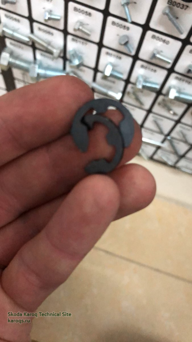

Похоже этот шток вот такими скобами крепится
