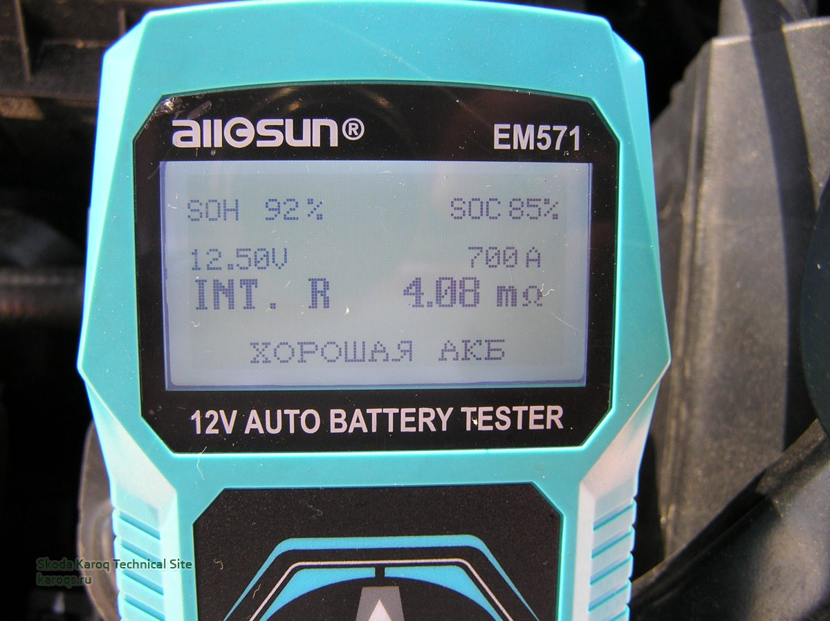

Я даже более скажу: на моем авто при последнем посещении од проверяли и акб: вердикт, требуется подзаряд. Хотя авто используется регулярно и недозаряда точно нет.
(P.s.проверяли еще бытовым тестером, он показал здоровье батареи нормальным).
Для инфо: вот фото как с коллегой тестили мой акб:
Там в этом тестере несколько тестов доступно.
На фото тест общего состояния и результат тестирования зарядки.
Имхо автору темы наверное стоит начать с малого: посетить сто и пусть тоже глянут - по идее у них тестеры более продвинутые, а далее копать.

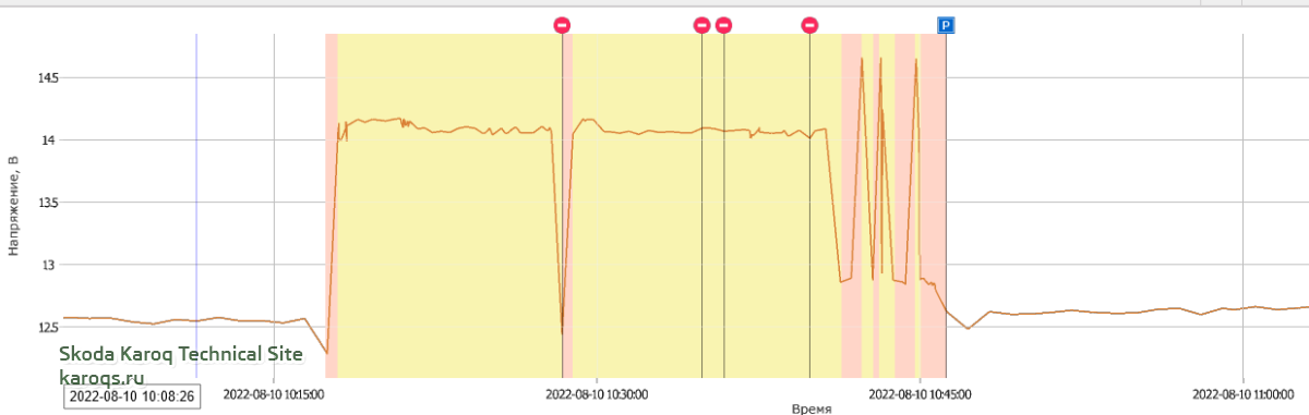

сегодня ездил с подклюбченным терминалом мониторинга через прикуриватель:
это график одной поездки.
во время первой остановки сработала система старт стоп( первый маркер на графике) далее я отключил систему старт стоп и доехал до конечного пункта(маркер "Р") не глуша ДВС. при этом видно как проседает напряжение в бортовой сети ниже 13 вольт. позже подключу надеюсь подключить его на постоянку с кан шиной.
как я понимаю такая картина с борт сеть нормальная?

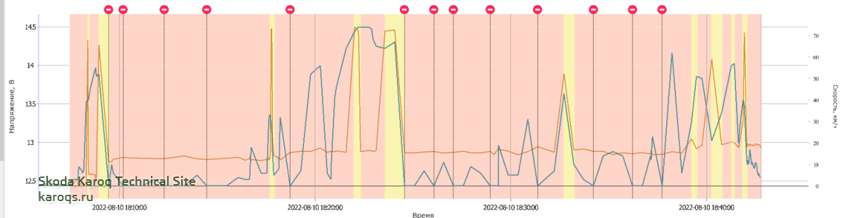

а вот еще один график другой поездки. по нему генератор вообще почти не работает.
оранженый-напряжение(шкала слева)
синим- скорость (шкала справа).
запуск ДВС с сигналки поэтому старт стоп не работал.
напряжение на АКБ по окончанию поездки 12.9в
