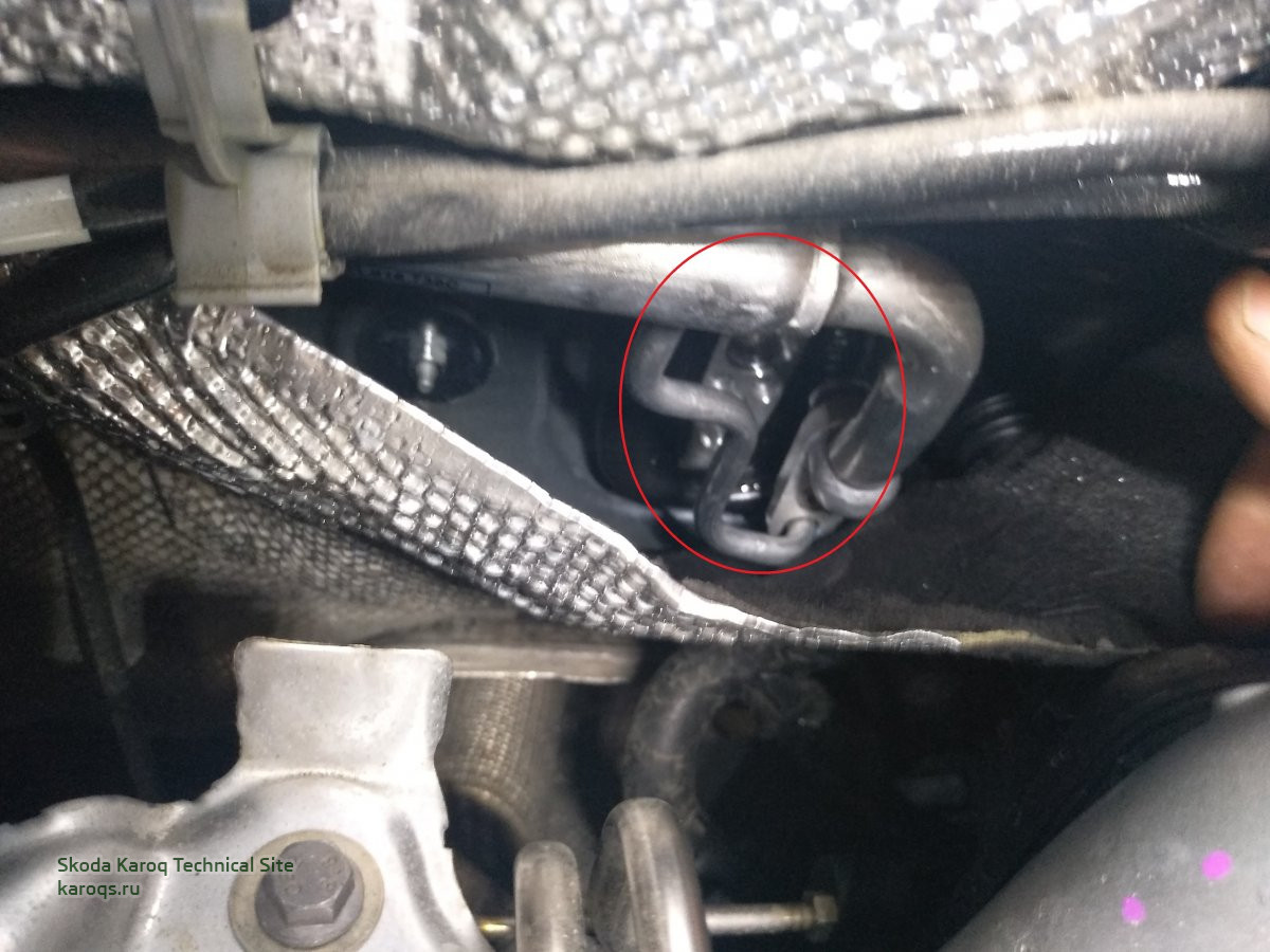

Суть: с наступлением теплых дней стал включаться кондиционер все как и полагается.
Ехал до места назначения,климат на 23,приятная прохлада и все хорошо. Машину заглушил и ушел.Примерно через час завел,чтобы ехать,температуру перевел в режим LO ,чтобы быстрее охладился салон. Климат выходит на максимальные обороты и в этот момент под капотом или в районе передней панели в салоне раздается громкий хлопок,похожий,как когда рвется какая-нибудь мембрана бумажная или например лист картона натянутый пробить кулаком. И климат перестает дуть холодом.
Голову ломаю,что могло произойти...
Первая мысль в этот момент "блин,фильтр салонный лопнул",потом мысль "да с чего бы и почему холодом перестало дуть..."
Кроме этого,как мне показалось,после хлопка в салоне появился лёгкий запах фреона (такой суховатый и чем-то на ВДшку похожий".
У кого какие мысли есть? Может что-то невнятно изложил,задавайте вопросы,постараюсь поточнее ответить.
П.С. на 20 число записался к дилеру на диагностику. Пробег 2400км.

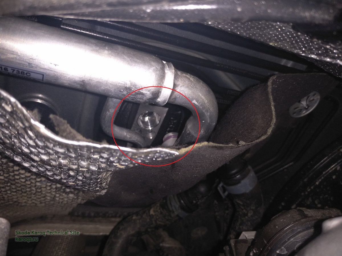

Посетил вчера "официалов". Нашли косяк. Суть: трубка кондиционера вставляется в площадку с отверстиями и притягивается к этой площадке болтом. Это все дело установлено как раз на моторном щите,который расположен как раз между капотом салоном. Потому мне и показалось,что хлопок был под панелью в салоне. Во время включения кондиционера голову болта оторвало и трубка под давлением вылетела. Признали брак сборки,а именно перетянутый болт. Их словами "криворукие сборщики". На это сбежался посмотреть весь сервис. Старший мастер сказал "больше 10 лет работаю и первый раз такое вижу". Прелести Российской сборки((
Фото прикрепил. Надеюсь все правильно изложил. Если нужны какие-то уточнения,то задавайте вопросы.
