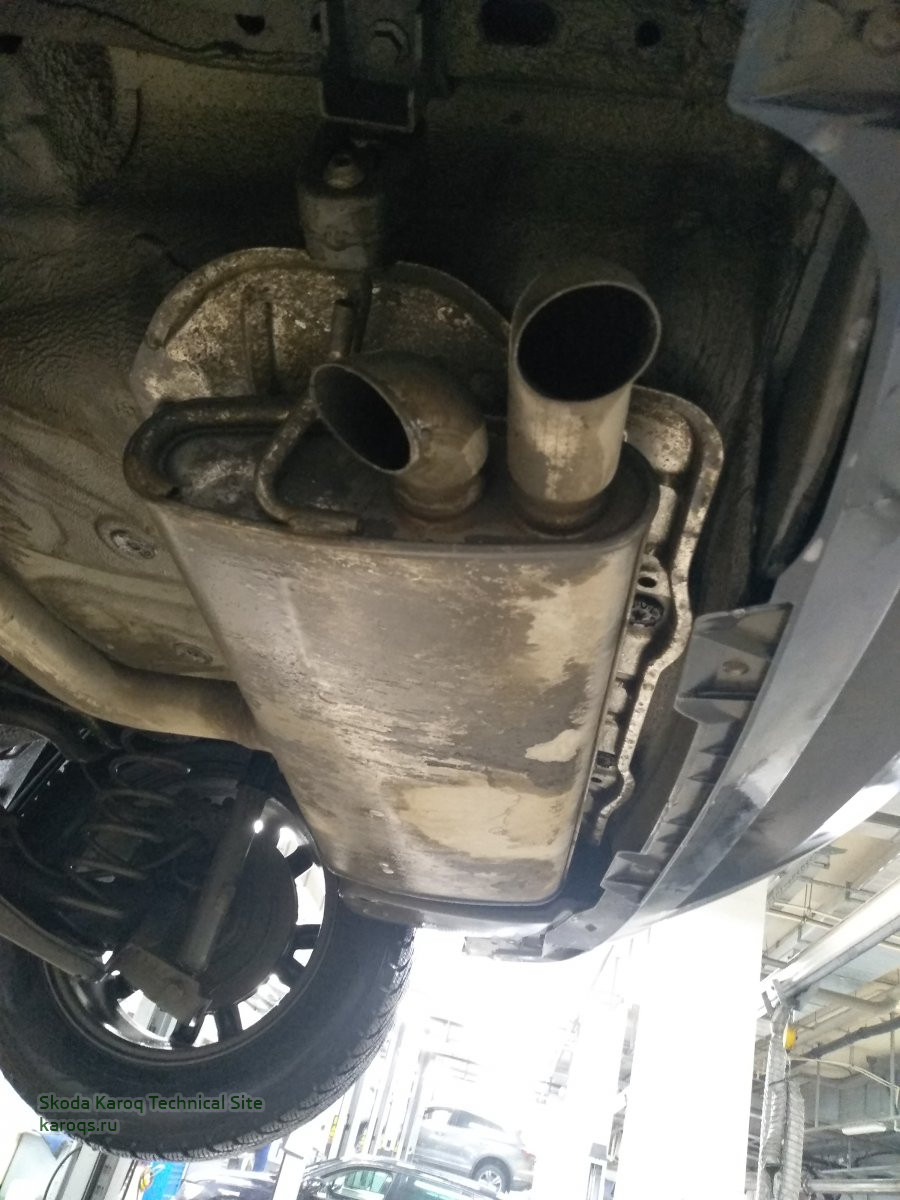

Собственно вопрос в названии темы. Почему так? Ещё и таким образом. Никогда такого ранее не видел.
Глушитель из себя представляет трубы в которых насверлили много отверстий и укутали кожухом. Выхлопные газы сначала через насверленные отверстия выходят в область кожуха, а затем через такие же отверстия поступают в другую трубу. и таких секций может быть несколько. Что бы уменьшить скорость протекания газов, и тем самым уменьшить громкость надо сделать либо одну большую трубу либо 2 поменьше.
В машине сделали 2 трубы меньшего диаметра, вместо 1й большой. Примерно так же сделано на машинах у которых 2 выхлопа с каждой стороны, типа BMW/Мерс, из 1го глушителя делается 2 выхлопные трубы, но в разные стороны машины.
