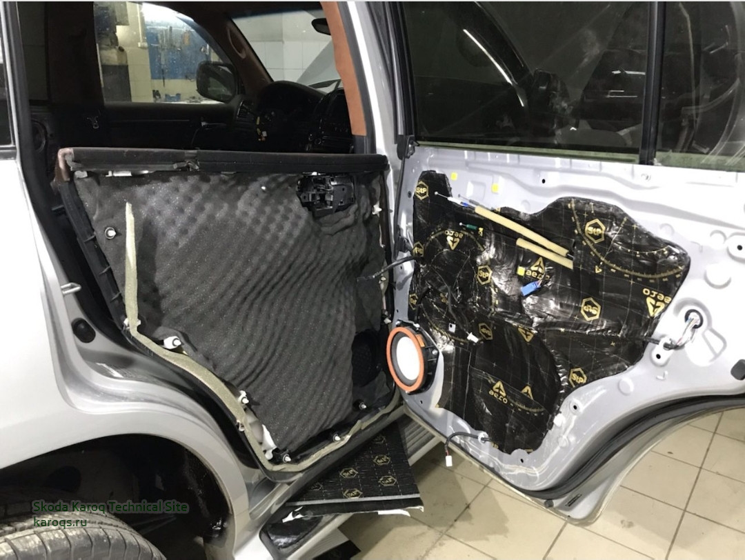

У моих это называлось премиум. 4 слоя, материалы stp. 2 внутри двери, 1 "закрывает" объем двери, 1 на обшивке. Вот пример их же работы, не моя машина. Мне фотки моей скидывали, на работе похоже на компе. Сам там упашешься, места мало внутри, ребер много. Эти ребята с 10 до 23 возились
