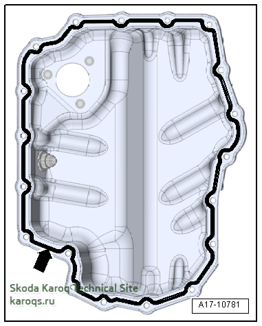

Сходу не смог найти, но точно было написано что не откачивать, т.к. из-за формы масляного поддона в картере остается больше литра старого масла.
Поддон из доков:
З.Ы. Тут кто-то на форуме уже писал что пытался откачать масло из 1,4 DJKA в мерную емкость, получилось 3 литра...
