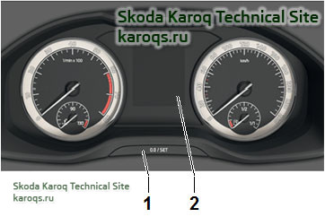

Для установки времени служит клавиша -1- 0.0/SET в комбинации приборов.
– Включить зажигание.
– Нажать клавишу -1- 0.0/SET и держать нажатой, пока на дисплее -2- комбинации приборов не появится надпись -время-.
– Отпустить клавишу -1- 0.0/SET , система переключится в режим установки текущего часа.
– Установить текущий час повторными нажатиями на клавишу -1- 0.0/SET .
После установки отображение текущего часа выждать прибл. 4 с, до появления индикации минут.
– Установить минуты повторными нажатиями на клавишу -1- 0.0/SET .
После установки времени выждать прибл. 4 с, чтобы система вернулась в исходное положение.
– Выключить зажигание.
