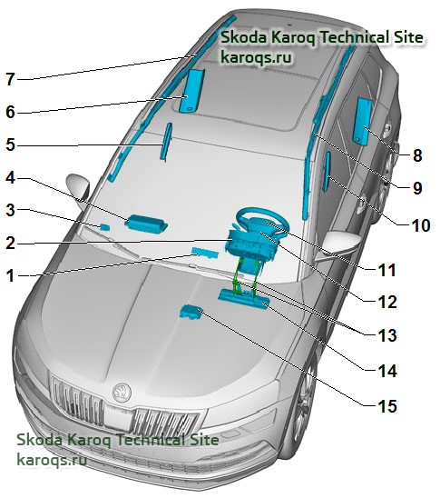

Схема мест размещения элементов системы подушек безопасности в Шкода Карок
1 - Контрольная лампа откл. подушки безопасности переднего пассажира
2 - Контрольная лампа подушек безопасности
интегрирована в комбинацию приборов, по отдельности не заменяется.
снятие и установка комбинации приборов:
3 - Выключатель с замком для отключения подушки безопасности переднего пассажира
4 - Подушка безопасности переднего пассажира
С пиропатроном 1 подушки безопасности переднего пассажира .
Отключается/активируется с помощью выключателя.
5 - Боковая подушка безопасности переднего пассажира
С пиропатроном боковой подушки безопасности переднего пассажира .
6 - Задняя боковая подушка безопасности со стороны переднего пассажира
С пиропатроном задней боковой подушки безопасности со стороны переднего пассажира .
7 - Верхняя подушка безопасности со стороны переднего пассажира
С пиропатроном верхней подушки безопасности переднего пассажира .
8 - Задняя боковая подушка безопасности со стороны водителя
С пиропатроном задней боковой подушки безопасности со стороны водителя .
9 - Верхняя подушка безопасности со стороны водителя
С пиропатроном верхней подушки безопасности водителя.
10 - Передняя боковая подушка безопасности со стороны водителя
С пиропатроном боковой подушки безопасности водителя .
11 - Подушка безопасности водителя
С пиропатроном подушки безопасности водителя
12 - Блок управления рулевой колонки
Со спиральным кабелем подушки безопасности с контактным кольцом.
13 - Кронштейн подушка безопасности для ног водителя
14 - Коленная подушка безопасности водителя
С пиропатроном коленной подушки безопасности водителя.
15 - Блок управления подушек безопасности -J234-
