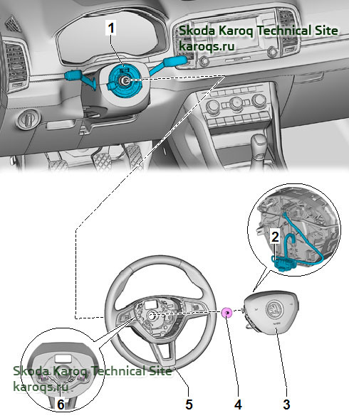

Шкода Карок: детали и узлы подушки безопасности водителя
1 - Узел контактного кольца
2 - Разъём
3 - Модуль подушки безопасности
4 - Винт
5 - Рулевое колесо
Снятие и установка:
6 - Фиксатор модуля подушки безопасности
Skoda Karoq: cнятие и установка подушки безопасности водителя с пиропатроном

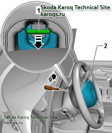

Снятие
– Отсоединить кабель массы АКБ
– Установить рулевое колесо в самое нижнее положение.
– Полностью вытянуть рулевое колесо до упора.
– Повернуть рулевое колесо, чтобы отверстия -стрелки- оказались наверху.
– Отвёрткой (макс. длиной 170 мм, шириной прибл. 5 мм) подцепить фиксатор в -направлении стрелки-.
Указание:
При отцеплении пружины отжать модуль подушки безопасности от рулевого колеса.
– Повторить процесс со второй пружиной.
– Осторожно извлечь модуль - 2 - из рулевого колеса.
– Отсоединить разъём (в зависимости от комплектации автомобиля).
– Уложить модуль подушки безопасности разрывной набивкой вверх.
2 - Разъём
4 - Винт
5 - Рулевое колесо
Снятие и установка:
ВНИМАНИЕ! Соблюдать общие меры по обеспечению безопасности
Снятие
Указание:
