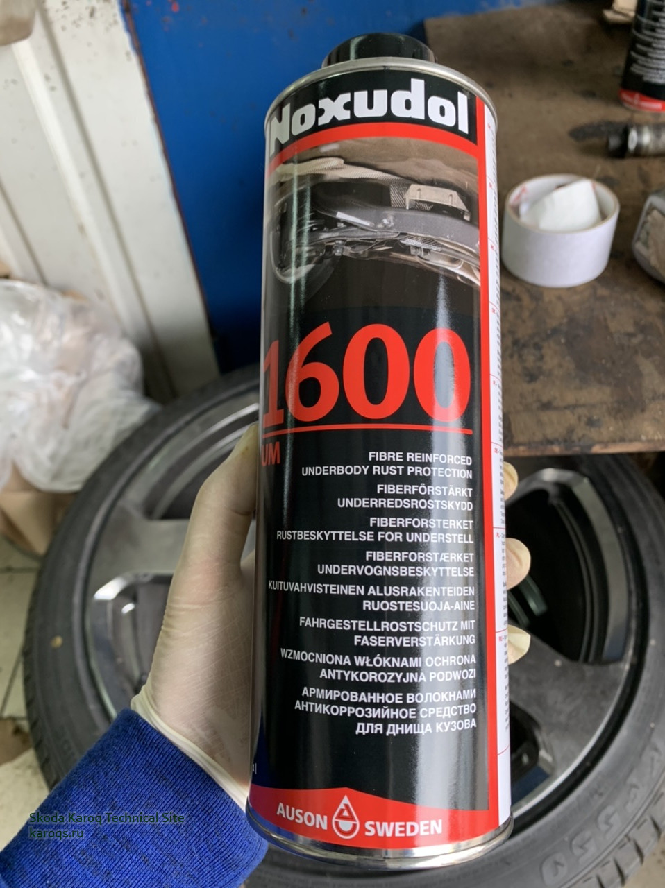

Доверить все решил компании Корстоп (не реклама) т.к. отзывы в сети положительные, средства используют хорошие Noxudol (Швеция), да и цену ребята предложили очень заманчивую.

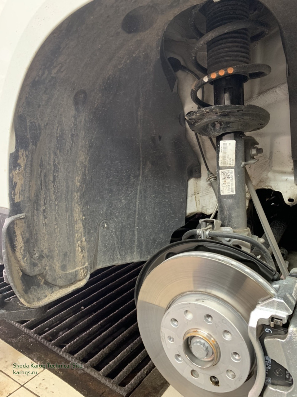

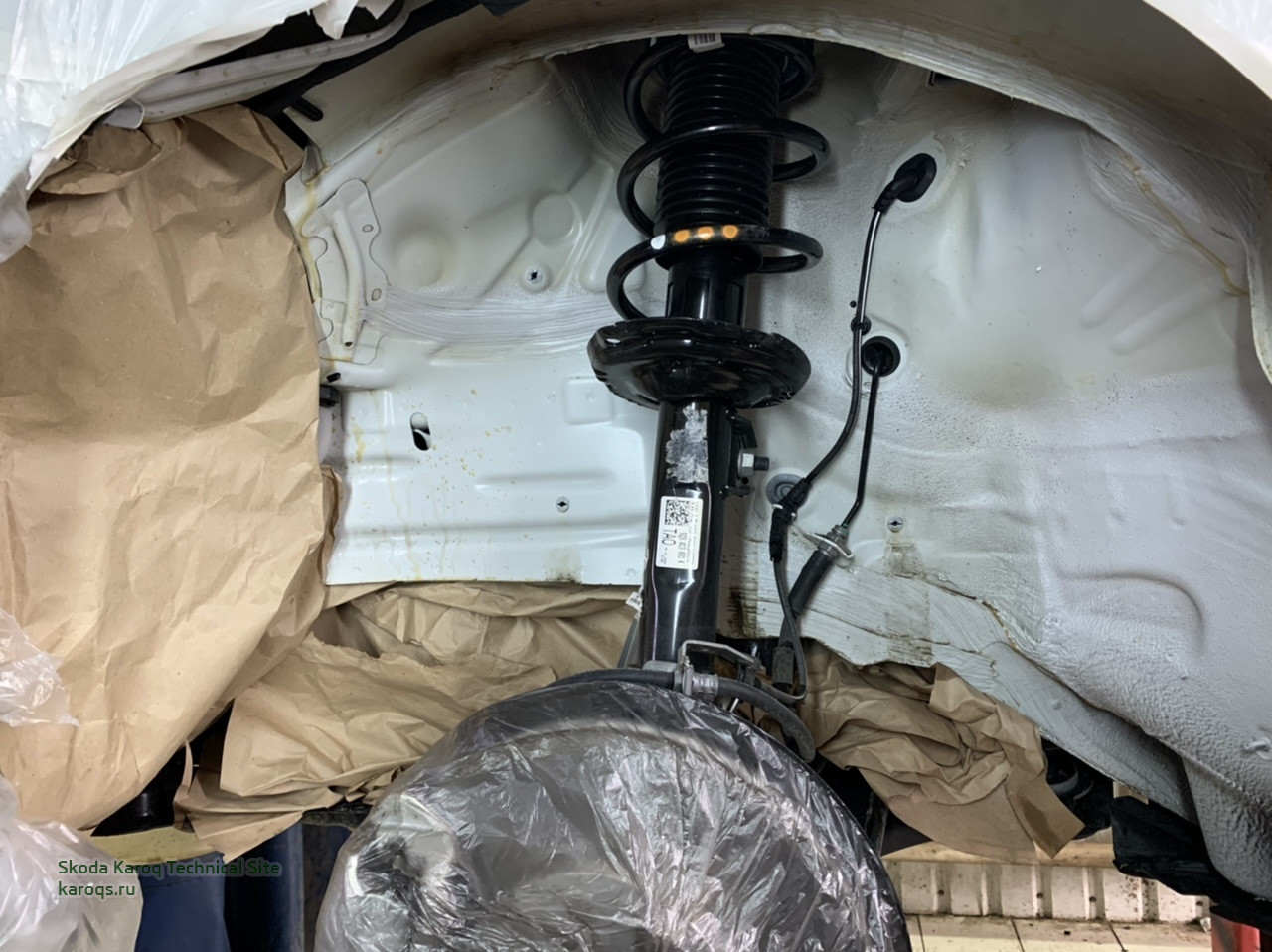

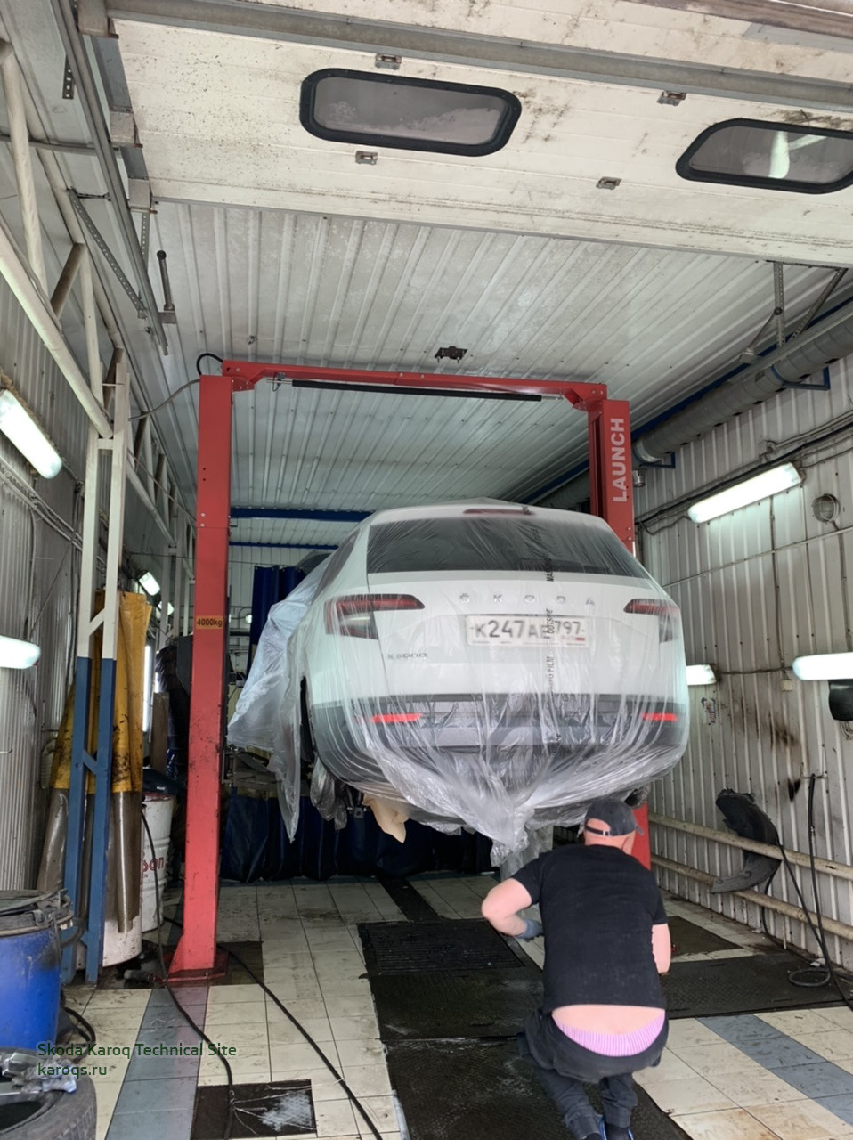

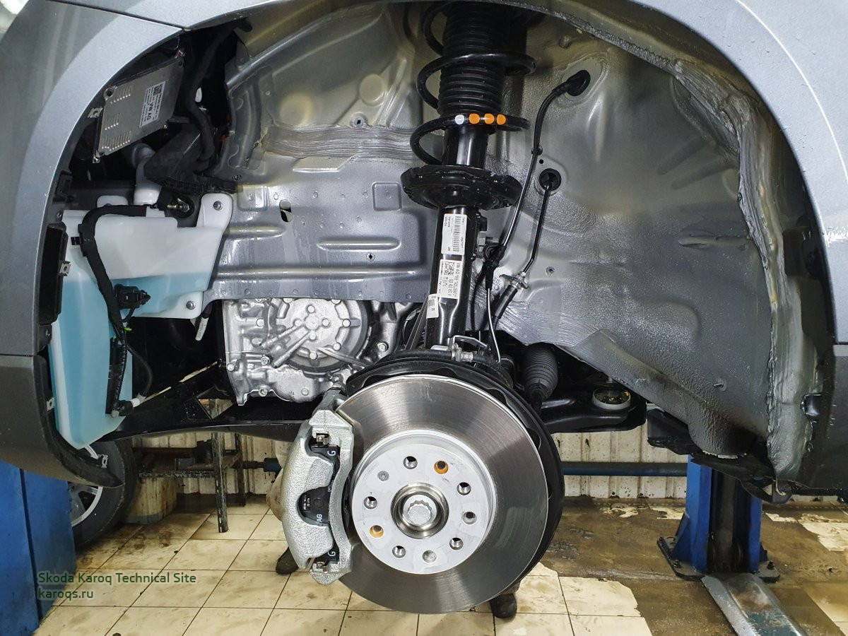

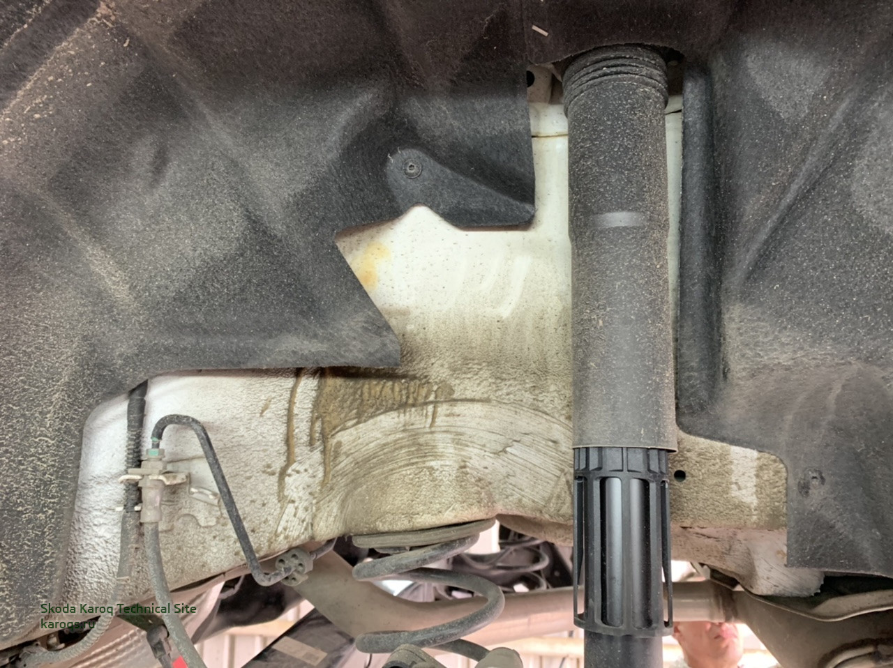

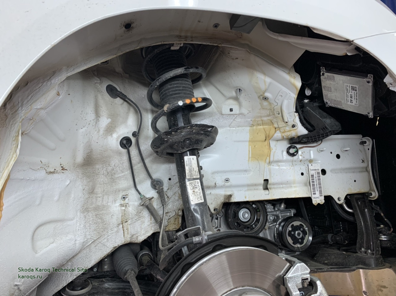

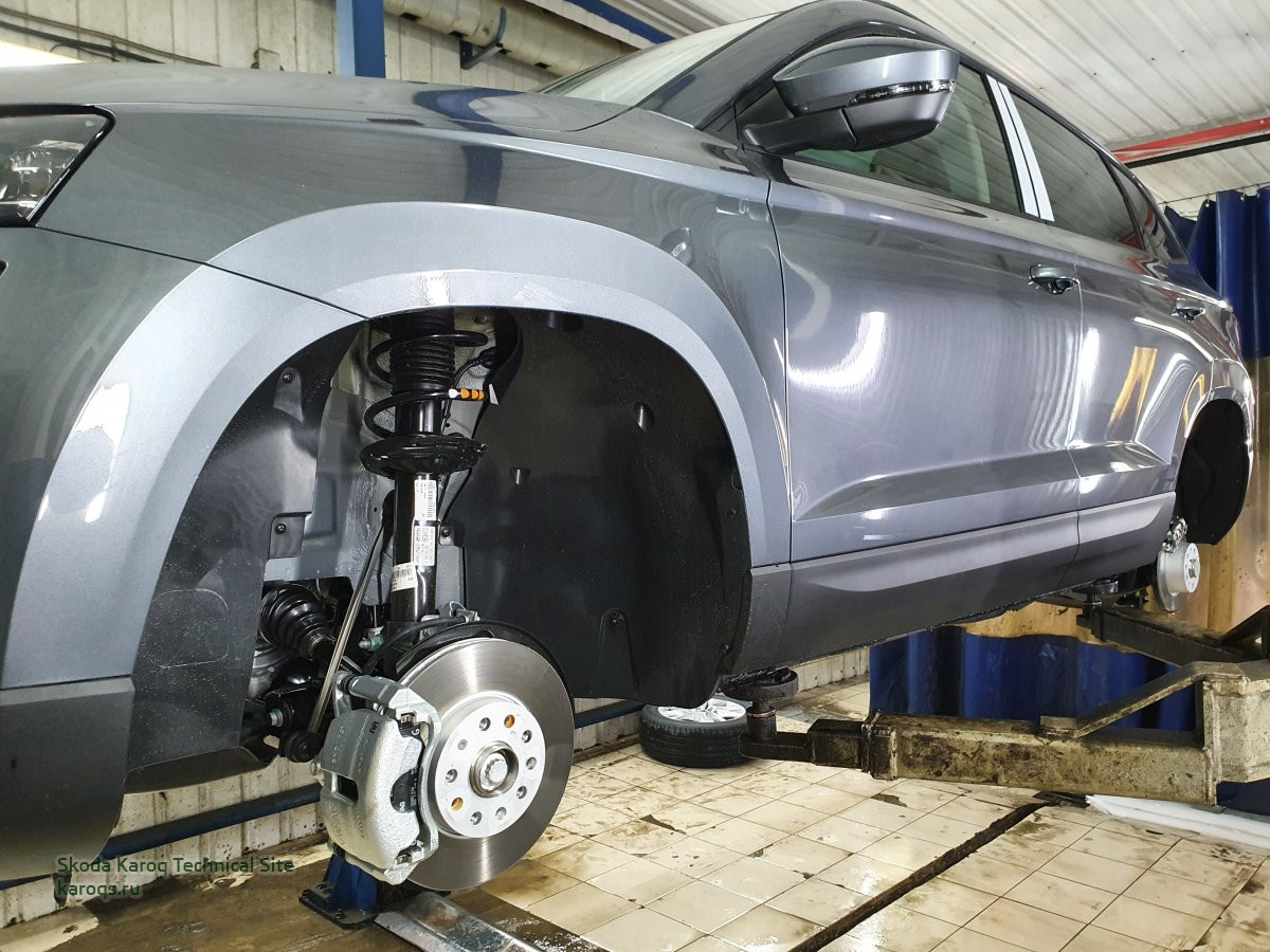

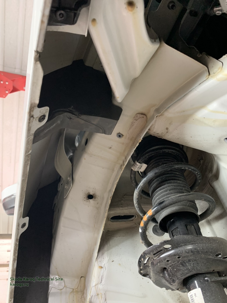

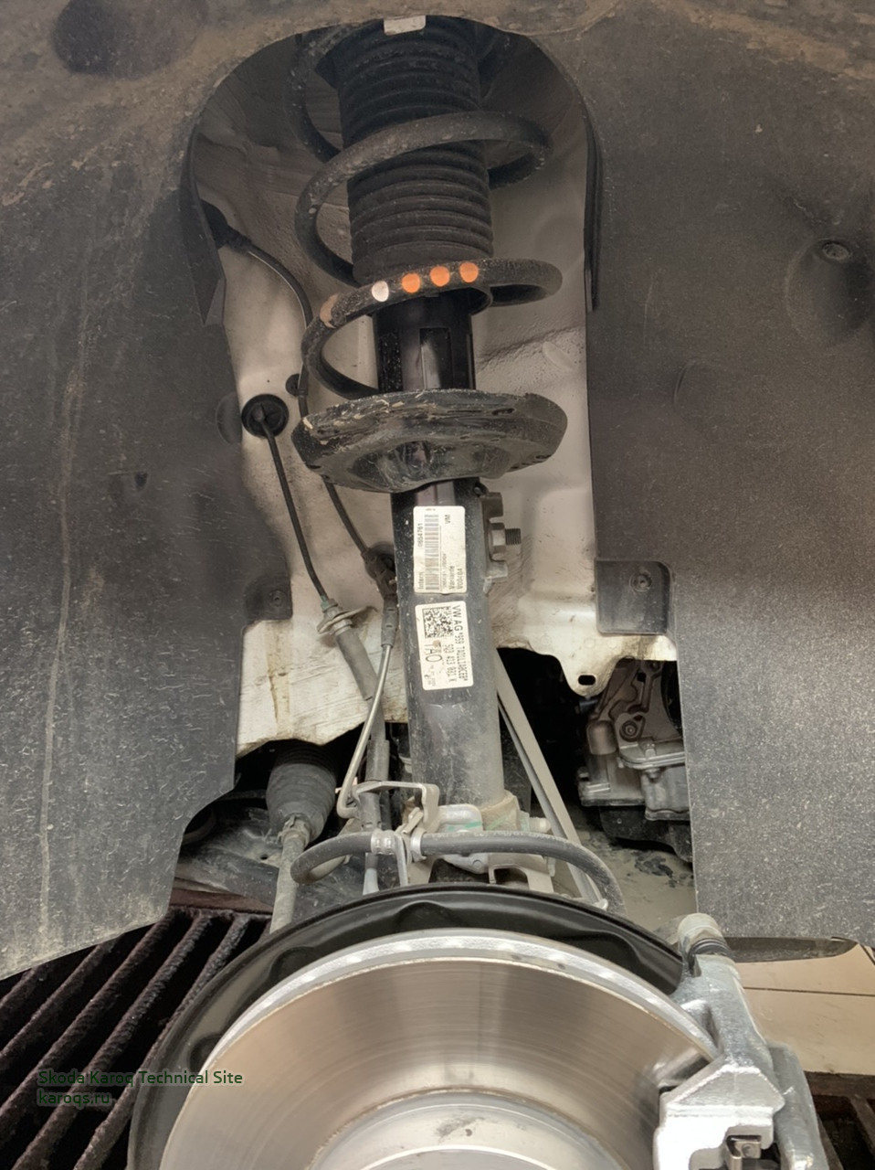

Сначала сняли все подкрылки, кстати передние изнутри оказались проклеены небольшим куском звукоизоляции, потом мойка арок и сушка.

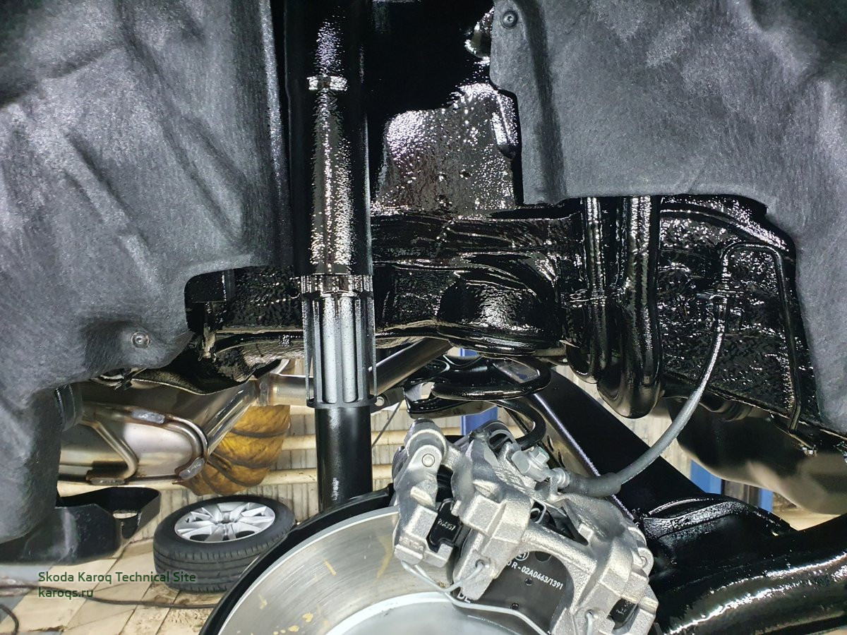

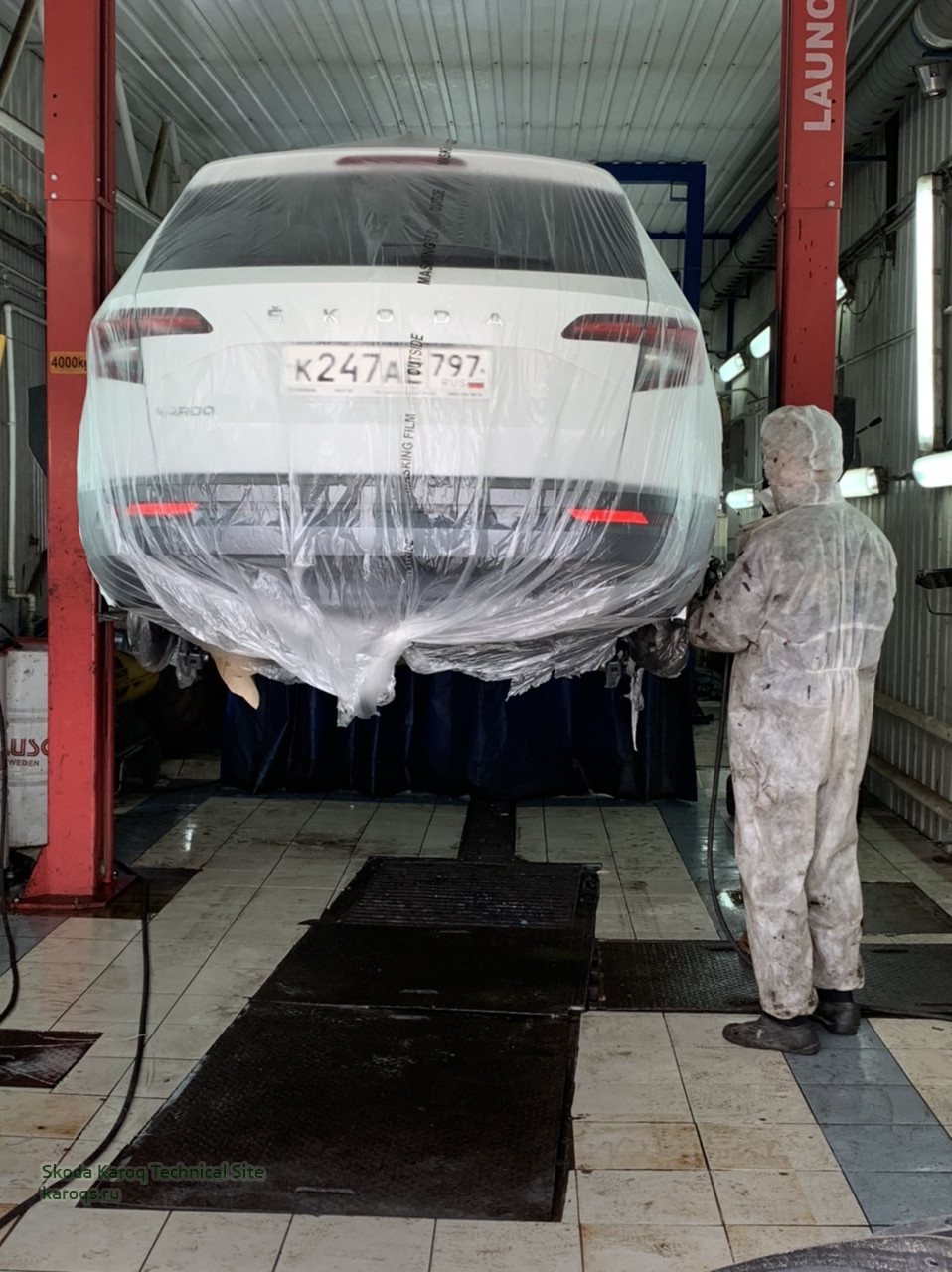

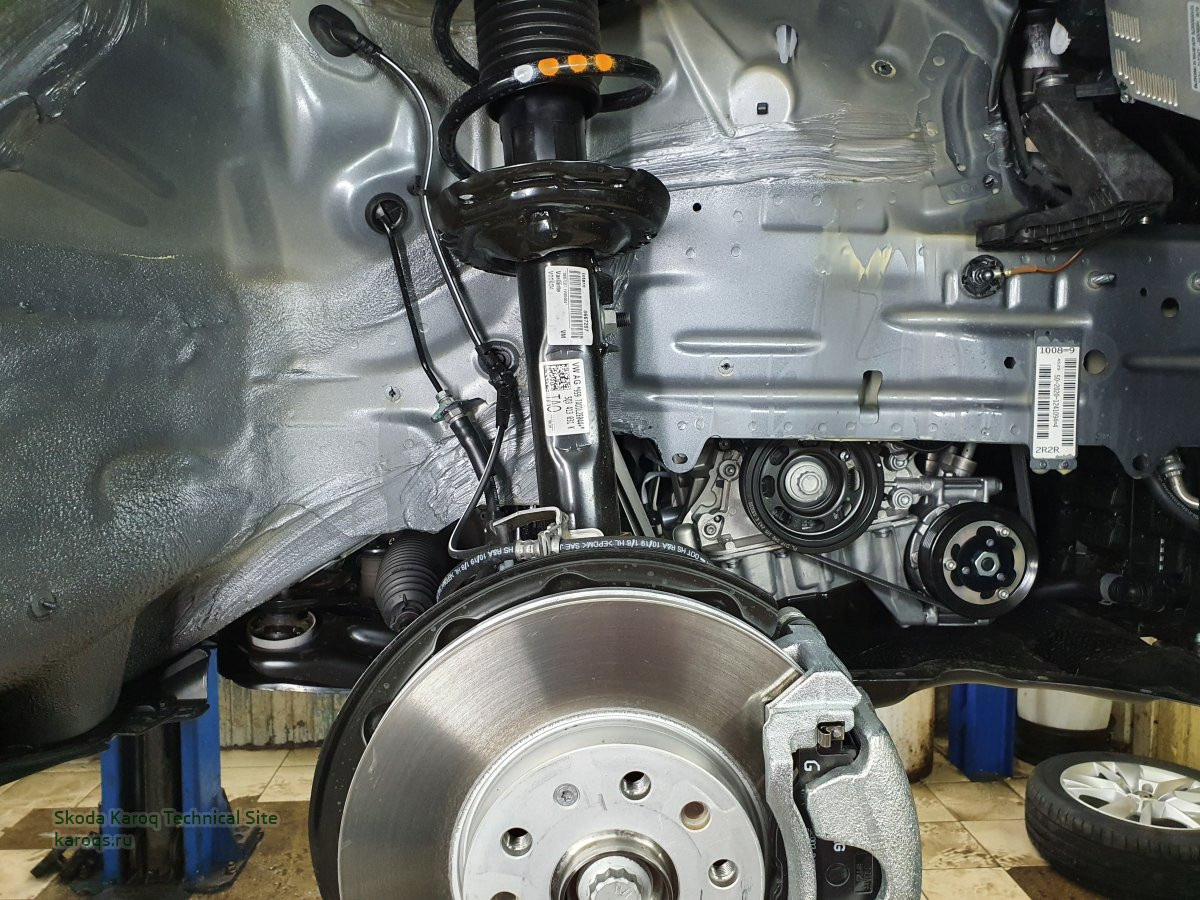

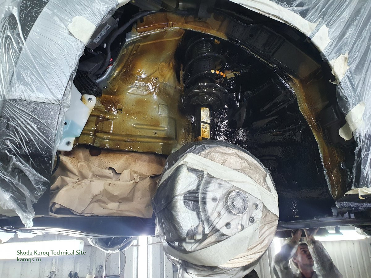

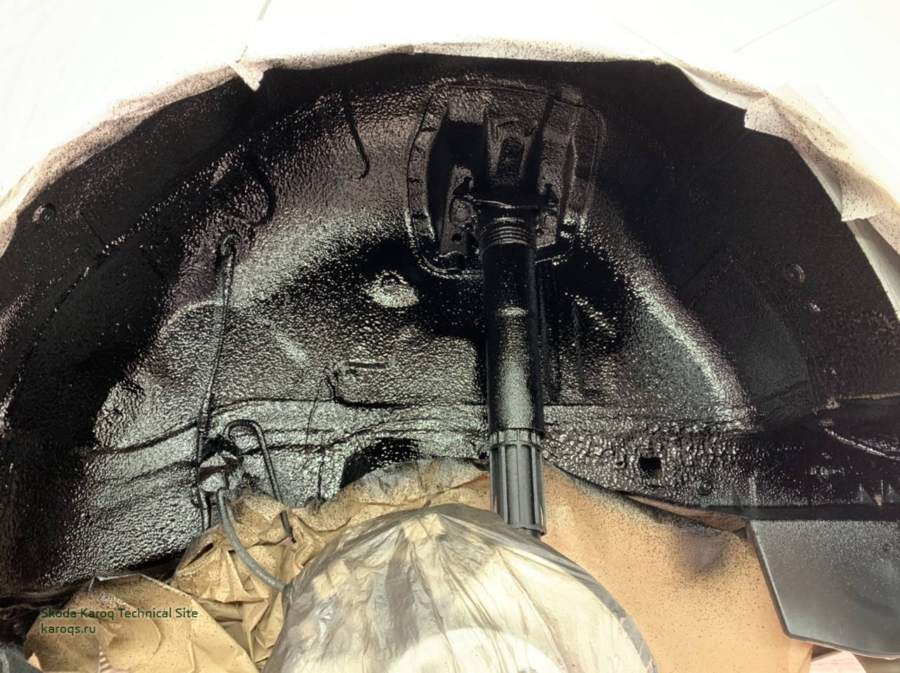

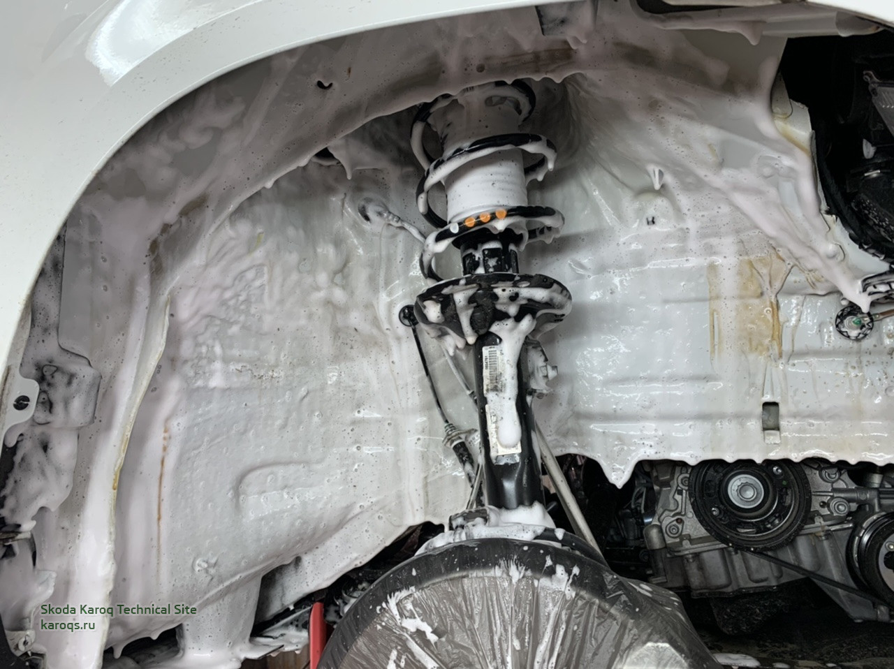

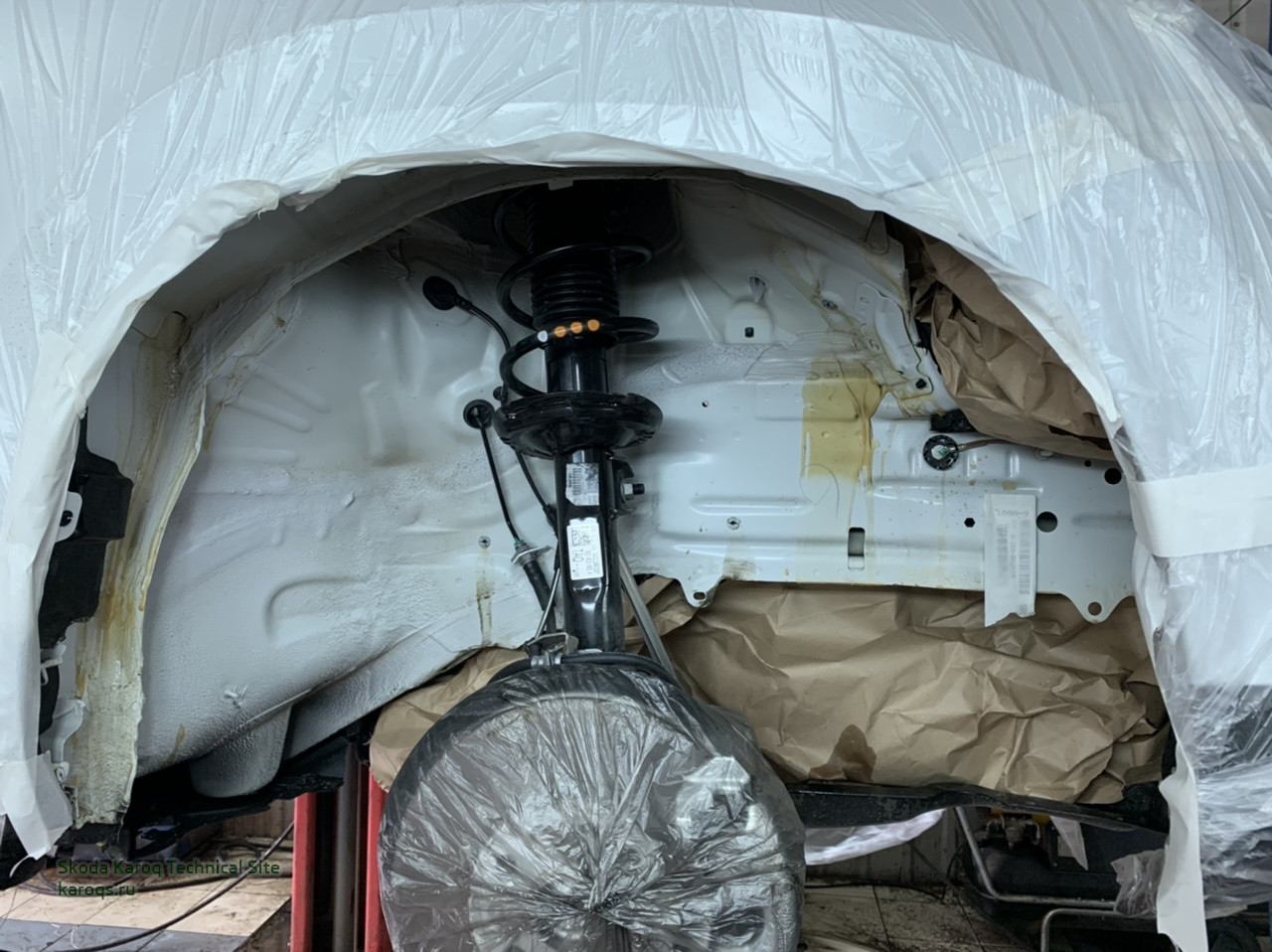

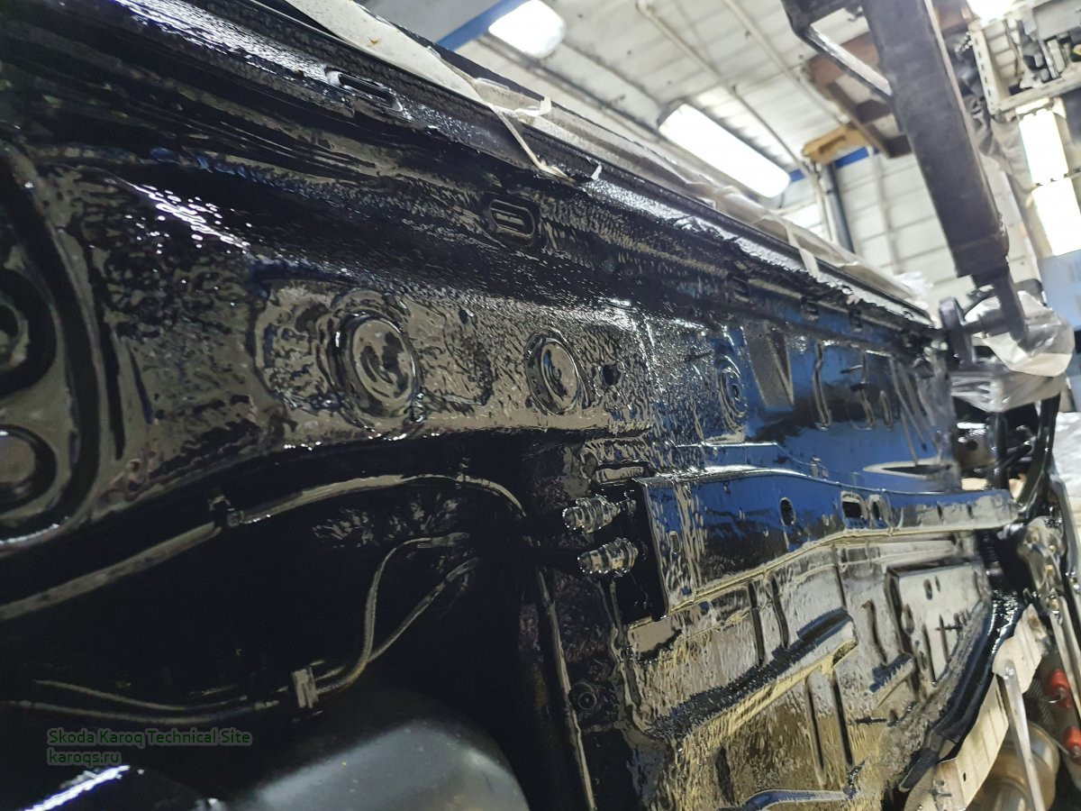

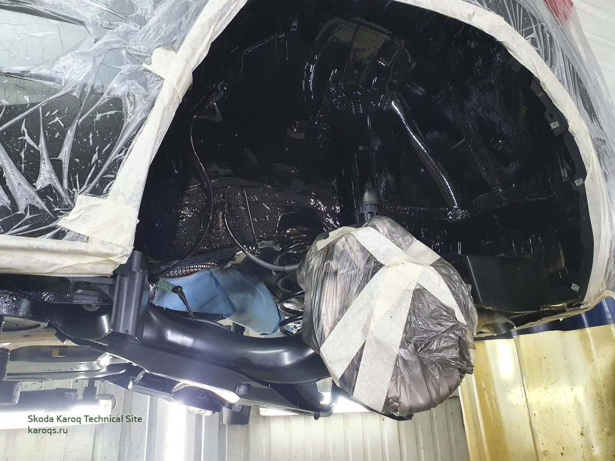

После накрыли всю машину пленкой, все элементы подвески и разъемы заклеили скотчем, опрыскивателем залили арки в несколько слоев, потом сбор всего обратно, мойка и машина готова.

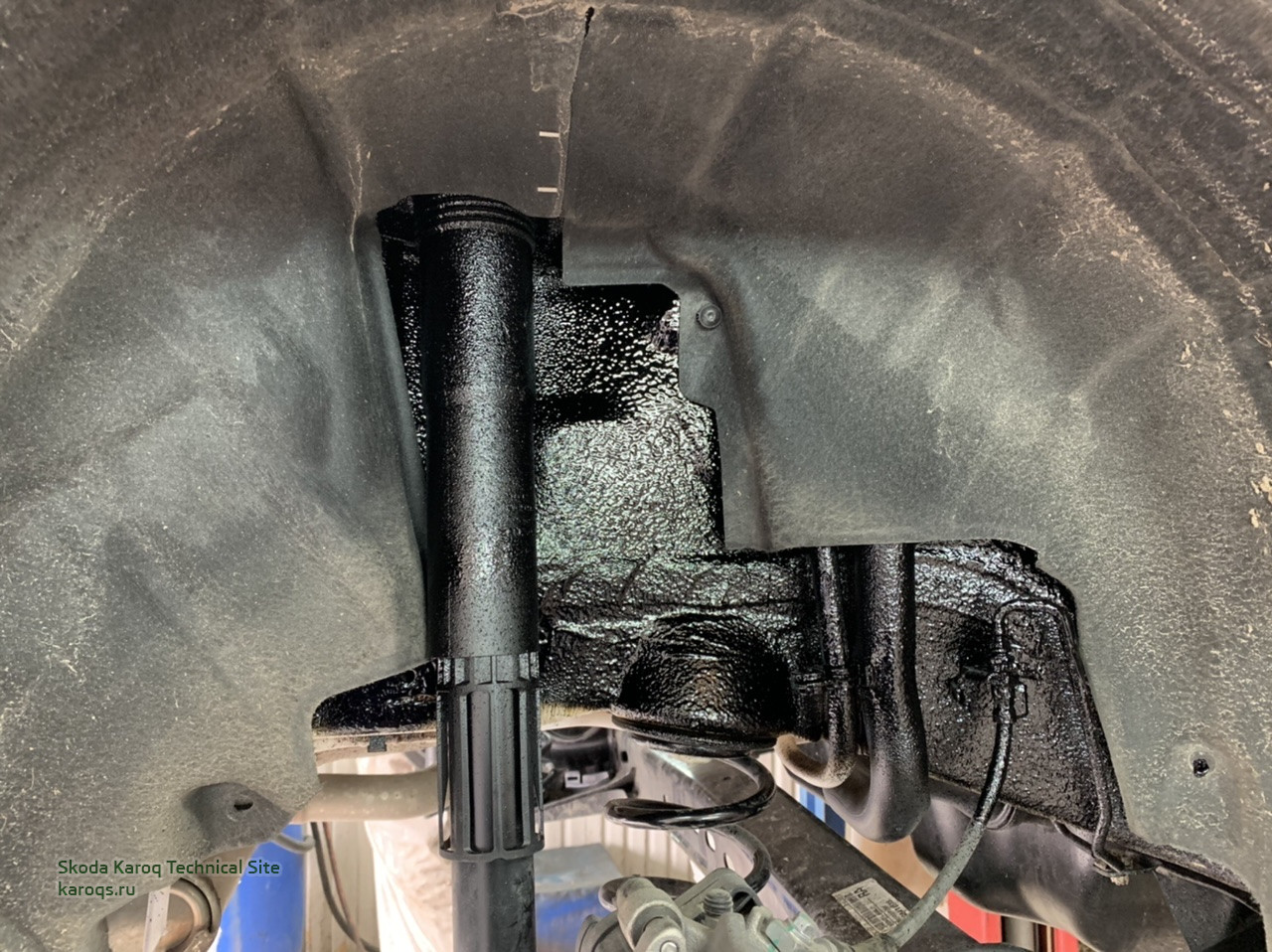

Результатом очень доволен: ребята работали на совесть- очень аккуратно и тщательно; теперь арки у меня хорошо защищены, слой защиты действительно приличный, улучшение по шумоизоляции есть, но еле заметное (думаю не стоило ожидать чудес в этом смысле).

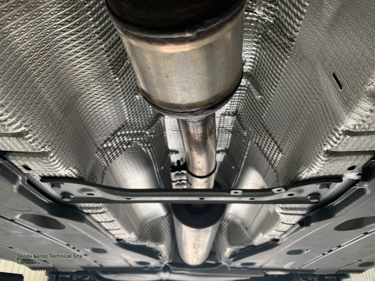

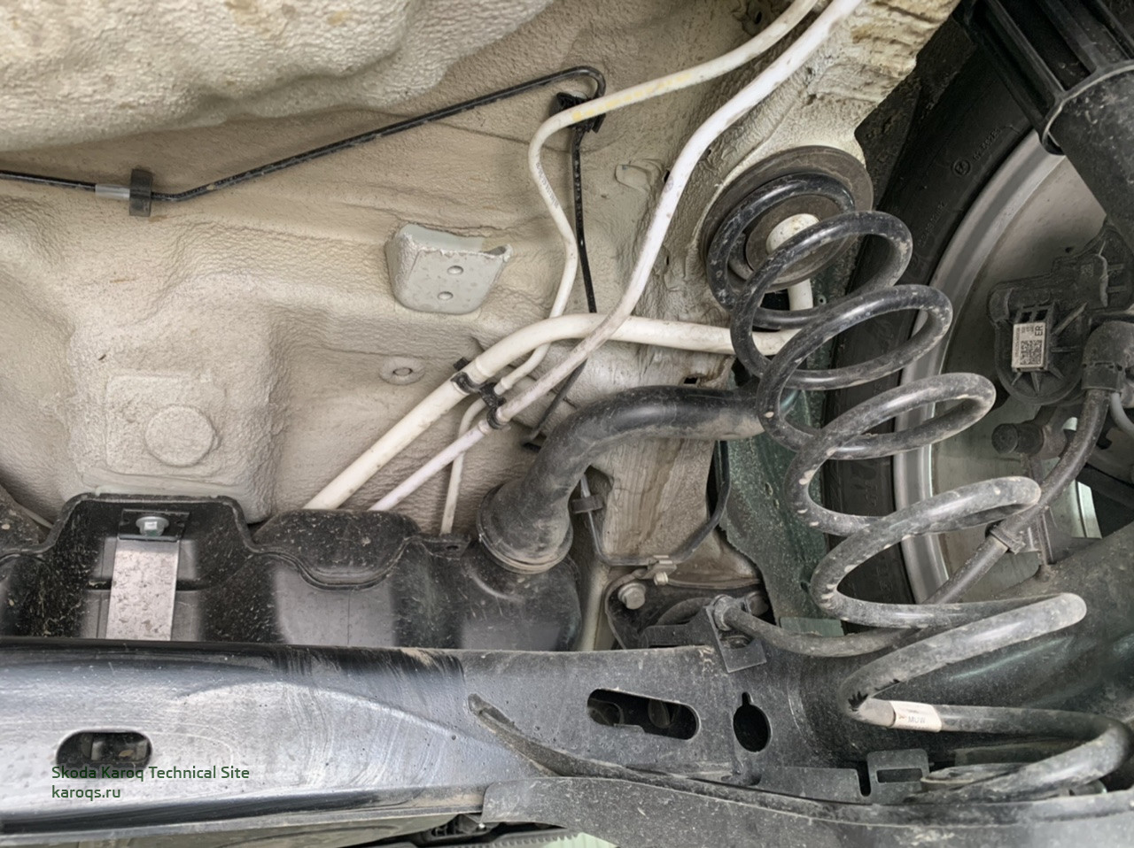

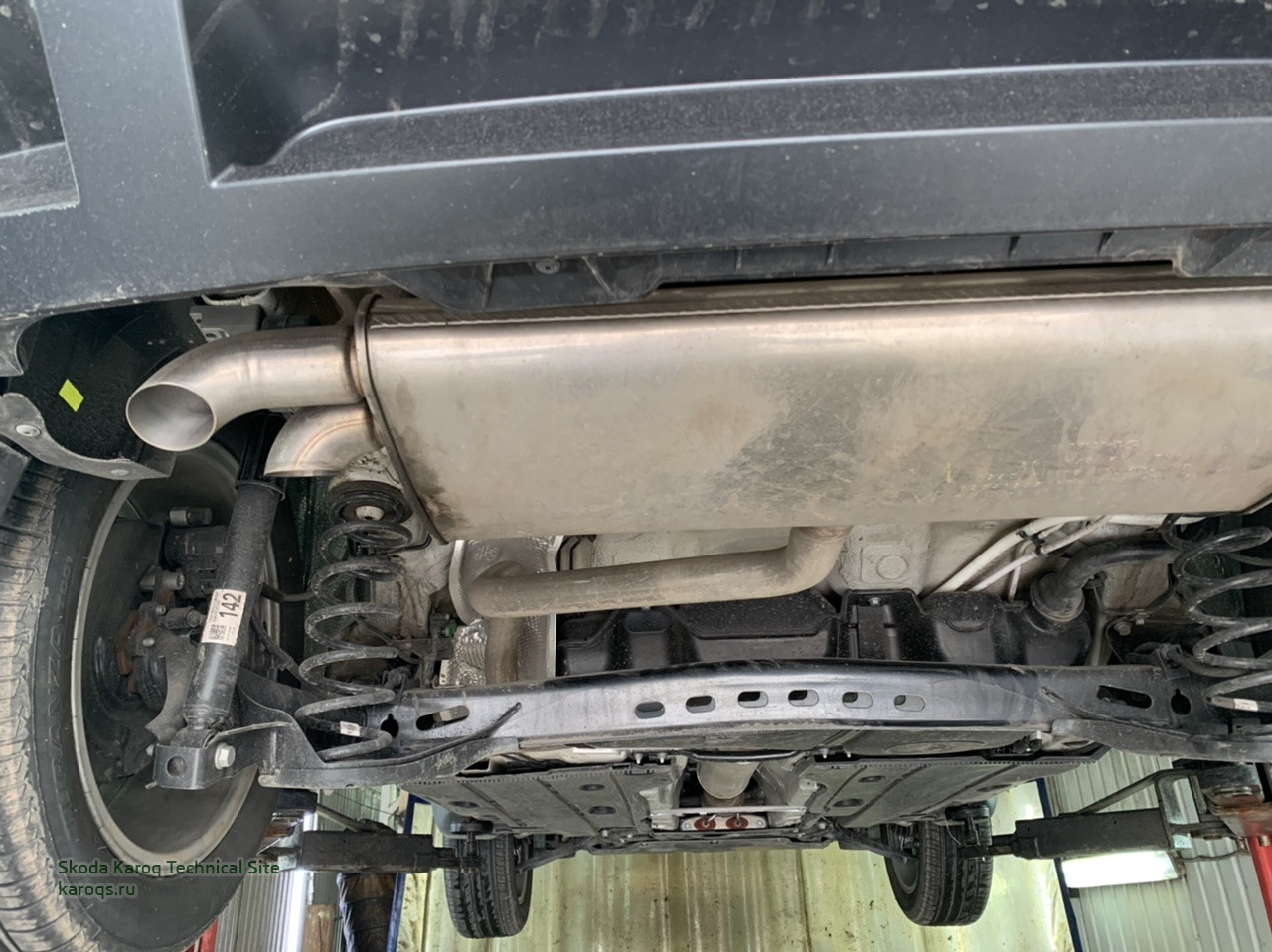

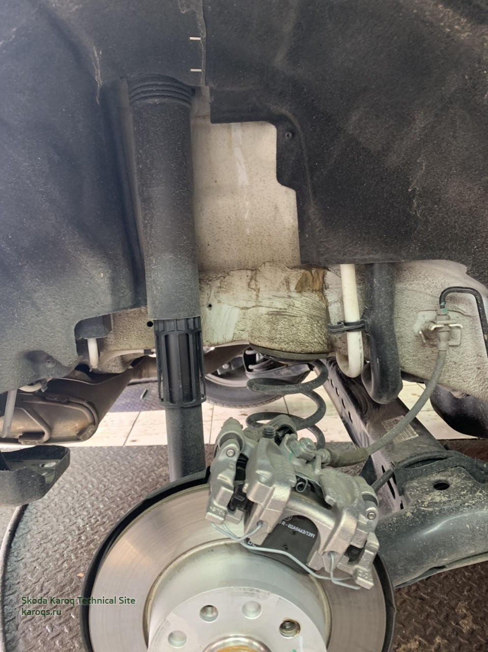

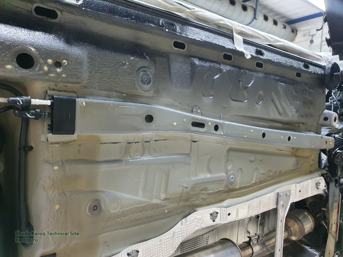

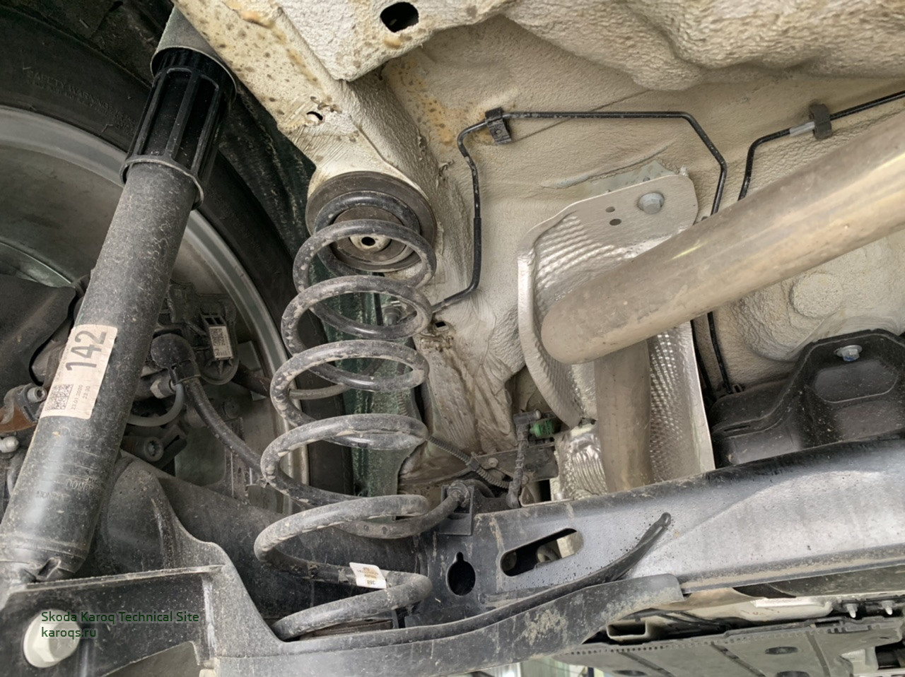

Наше днище

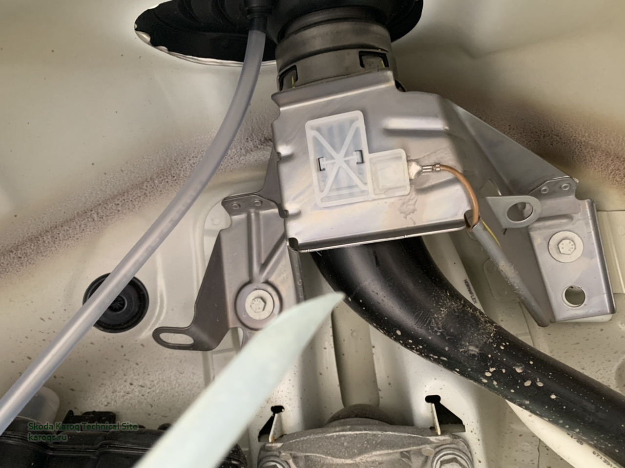

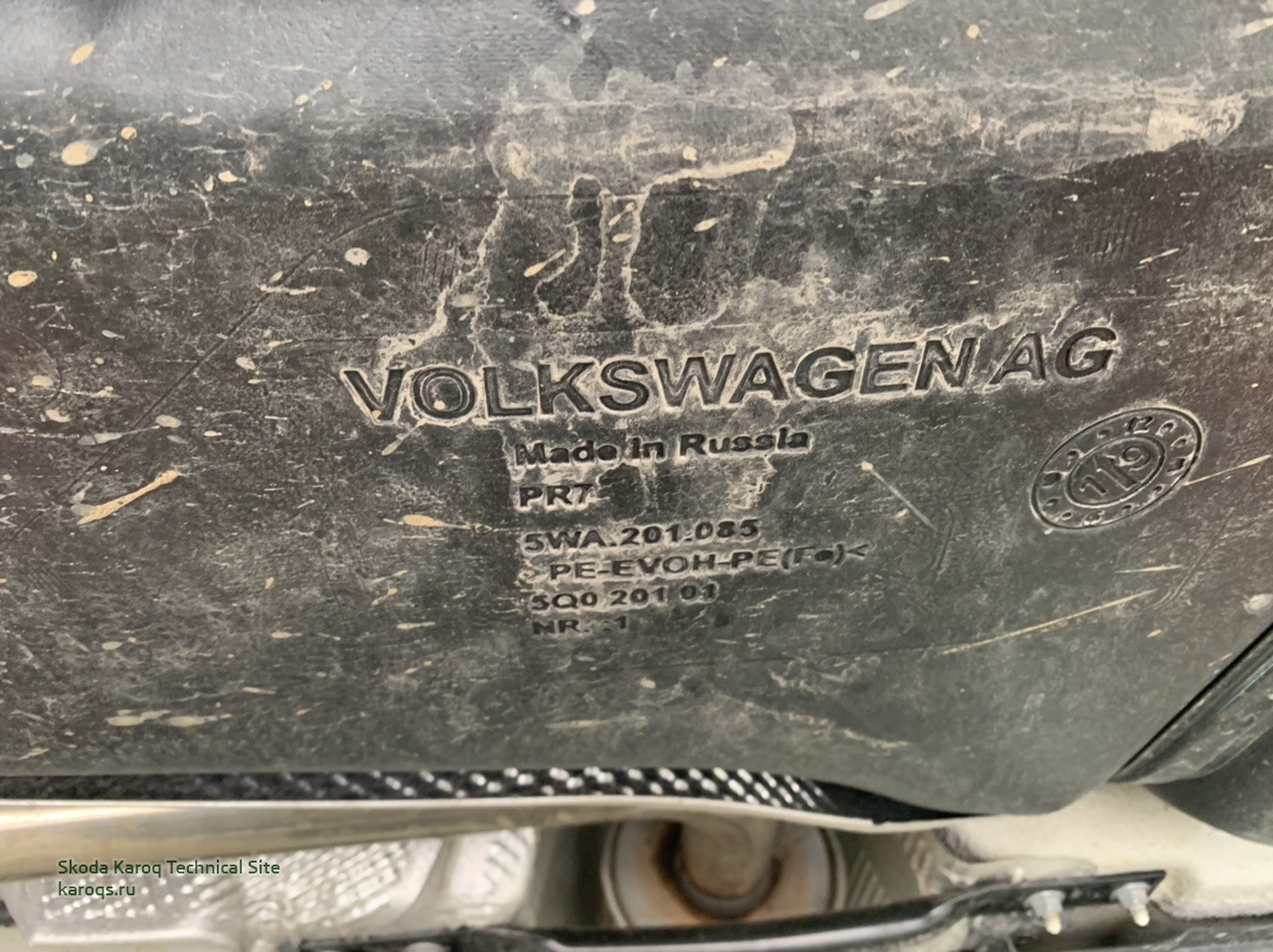

Бензобак made in Russia

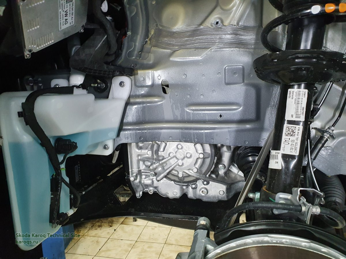

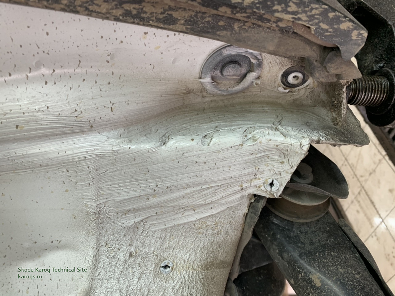

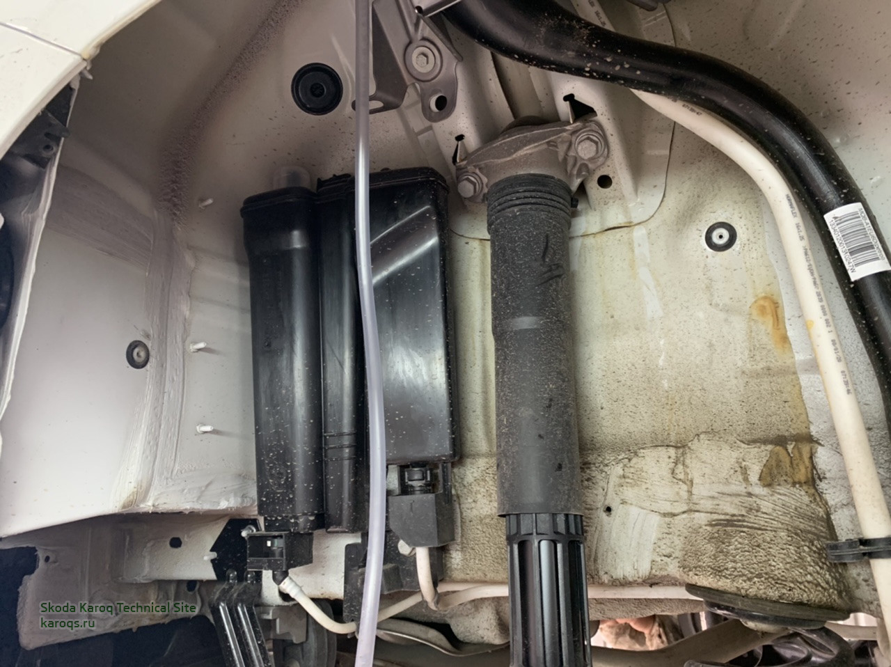

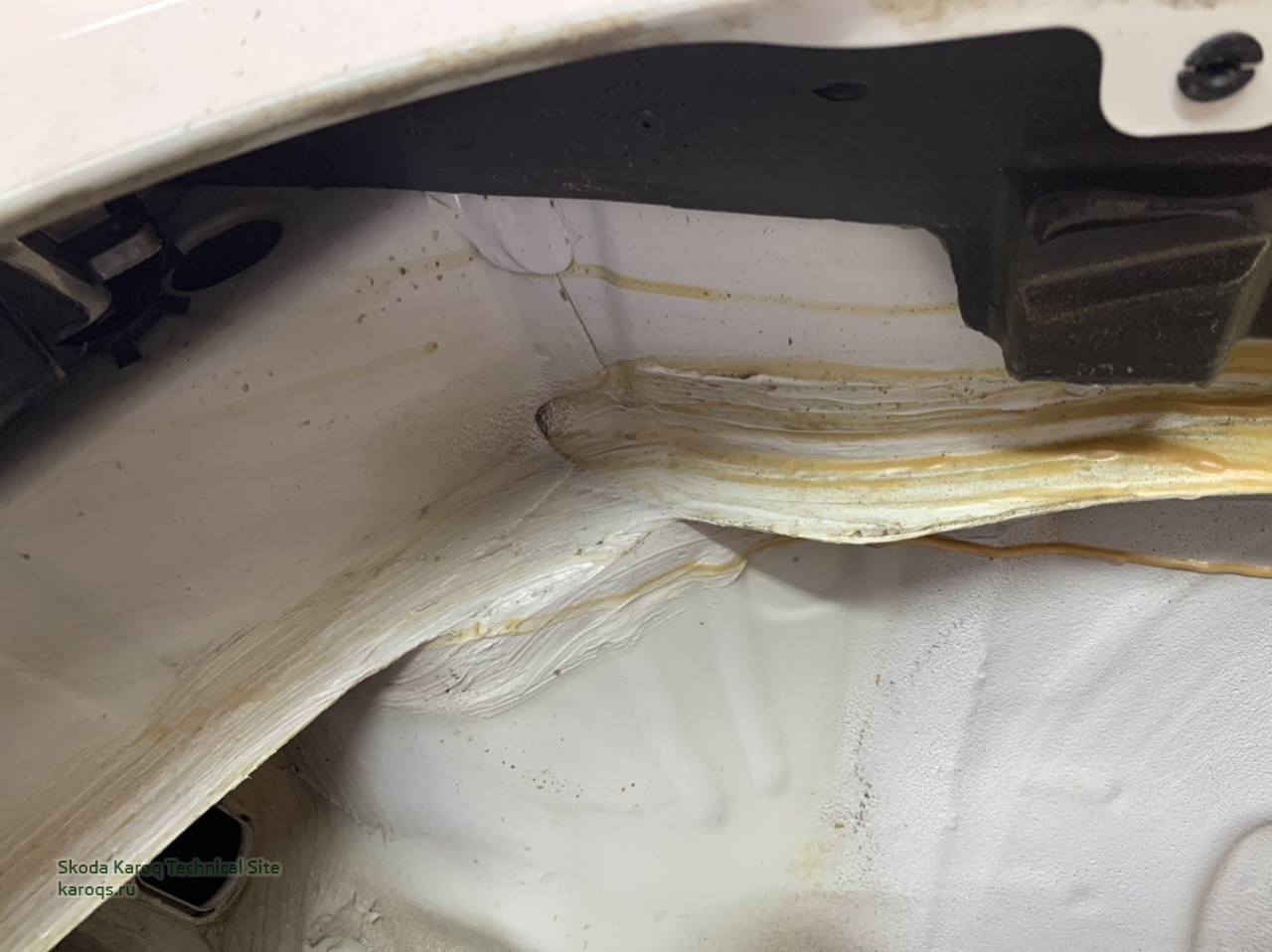

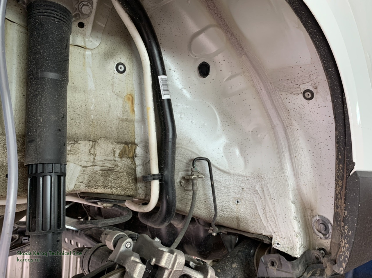

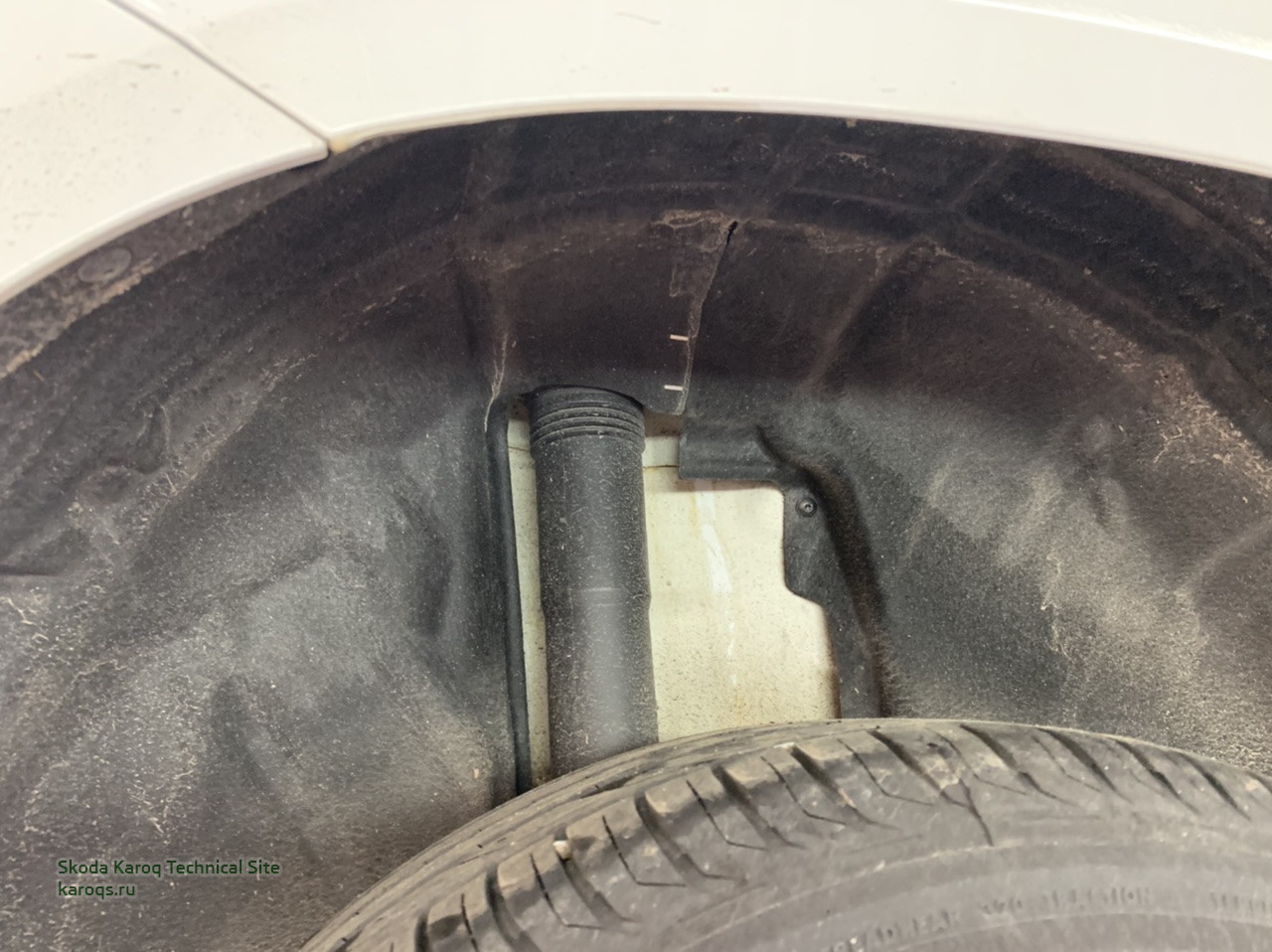

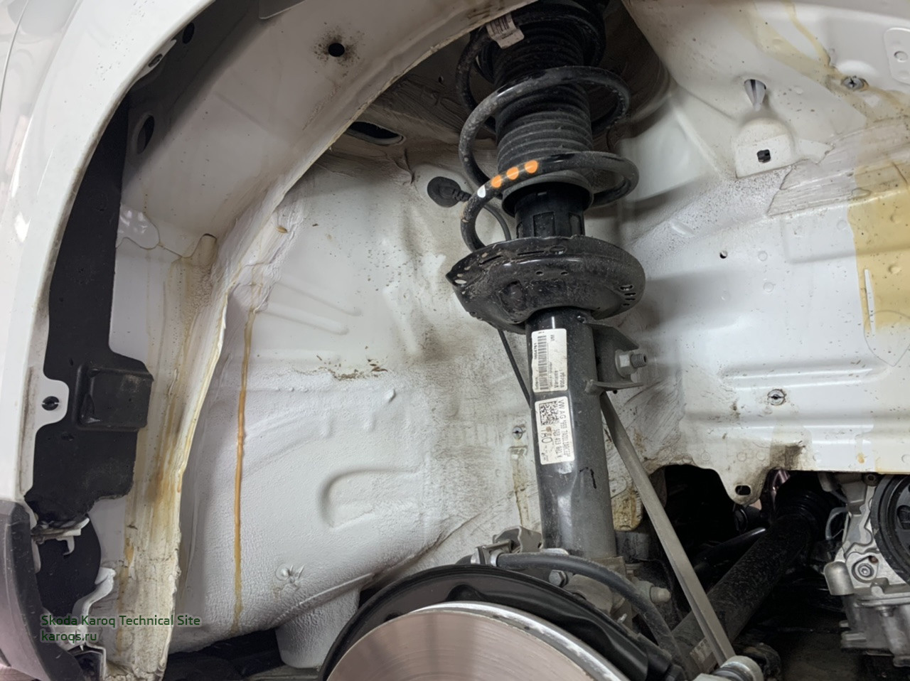

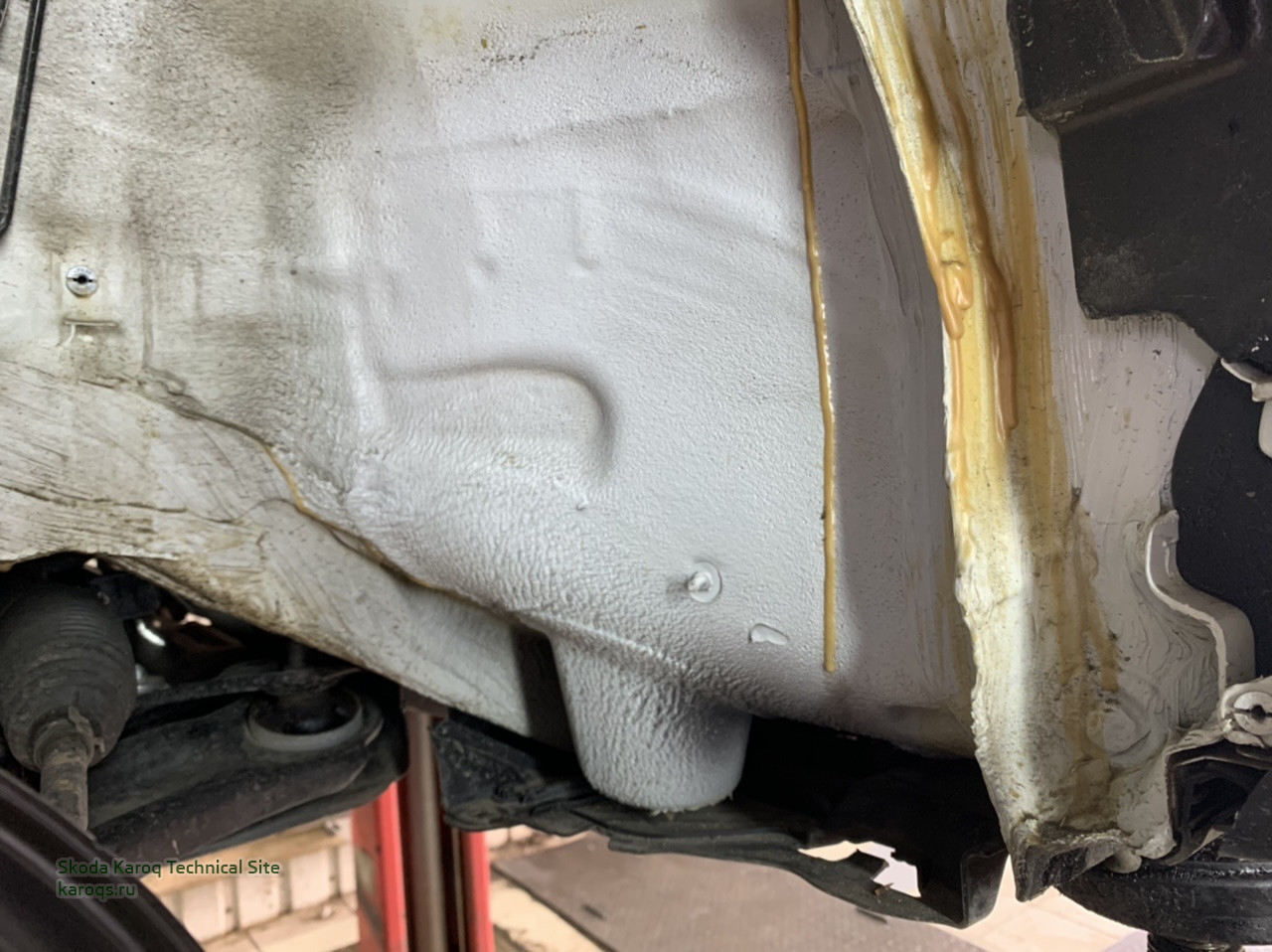

и арки до начала работ:

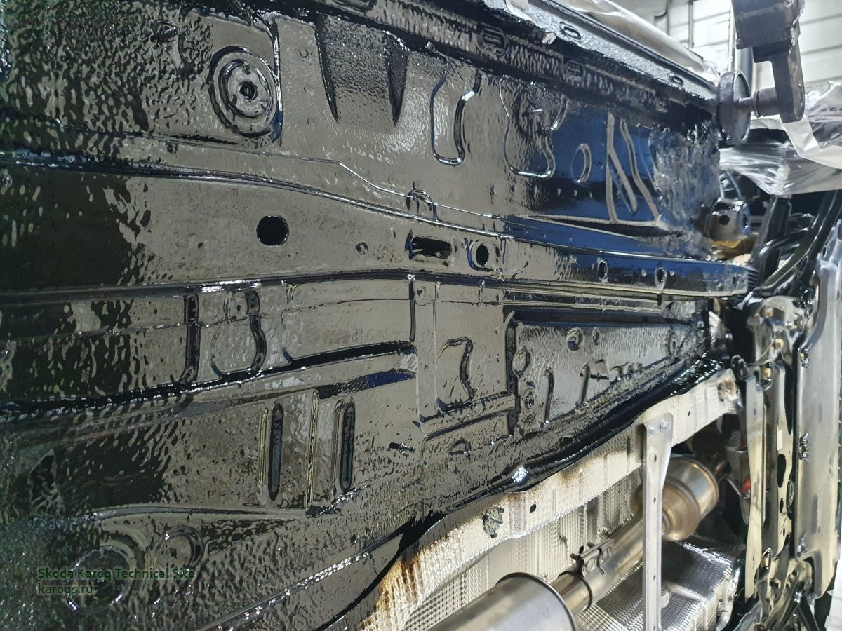

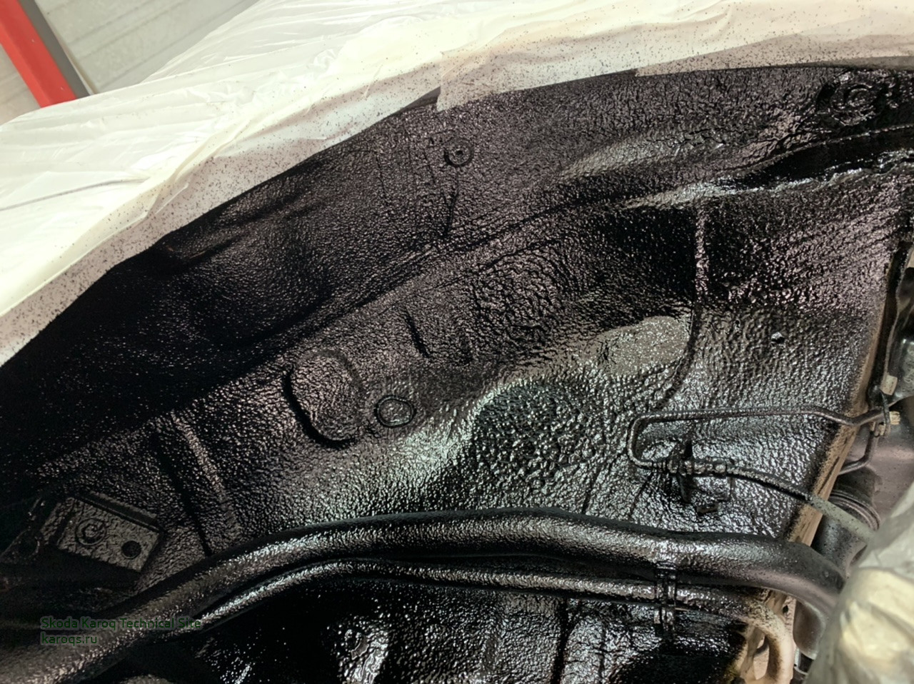

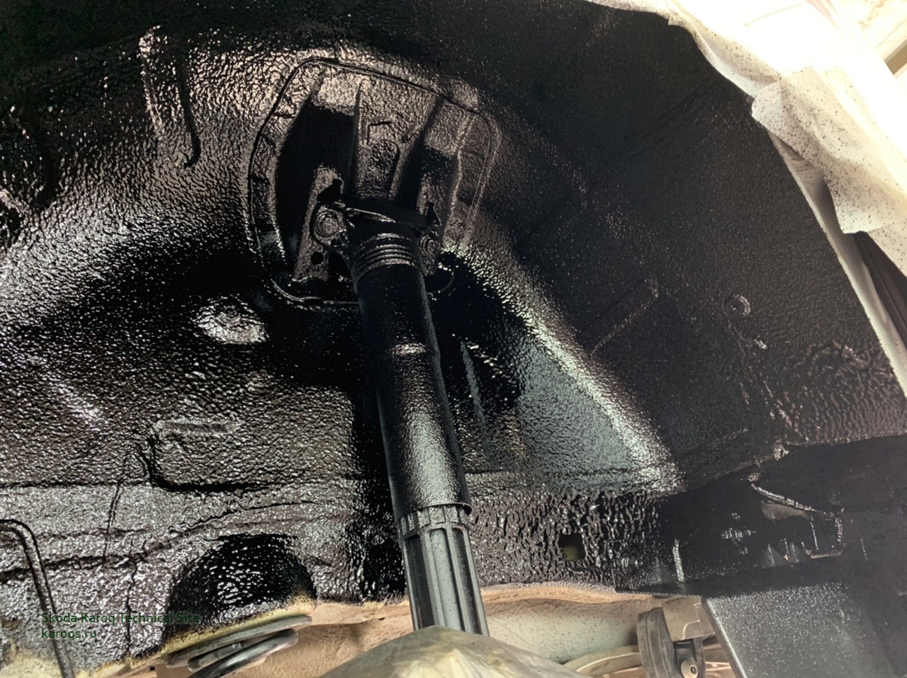

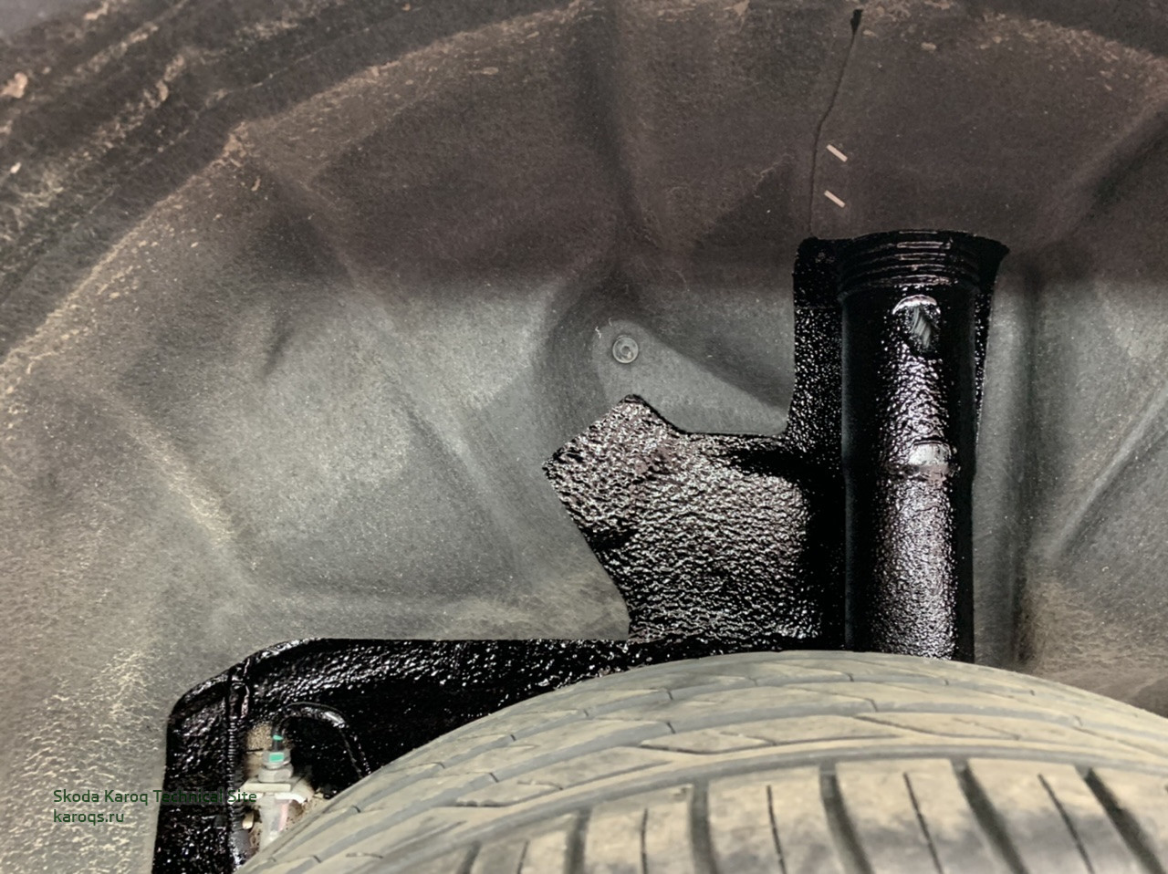

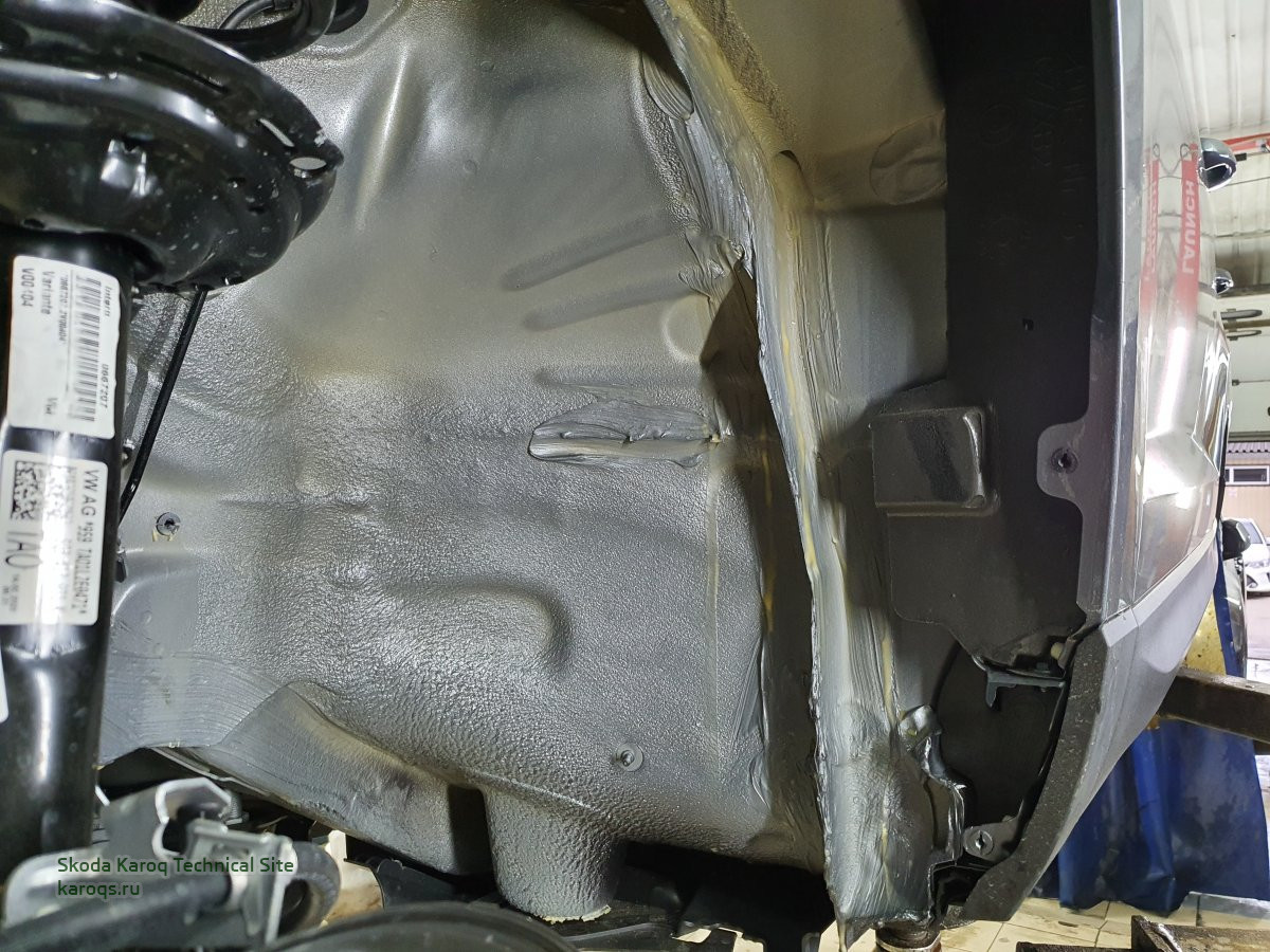

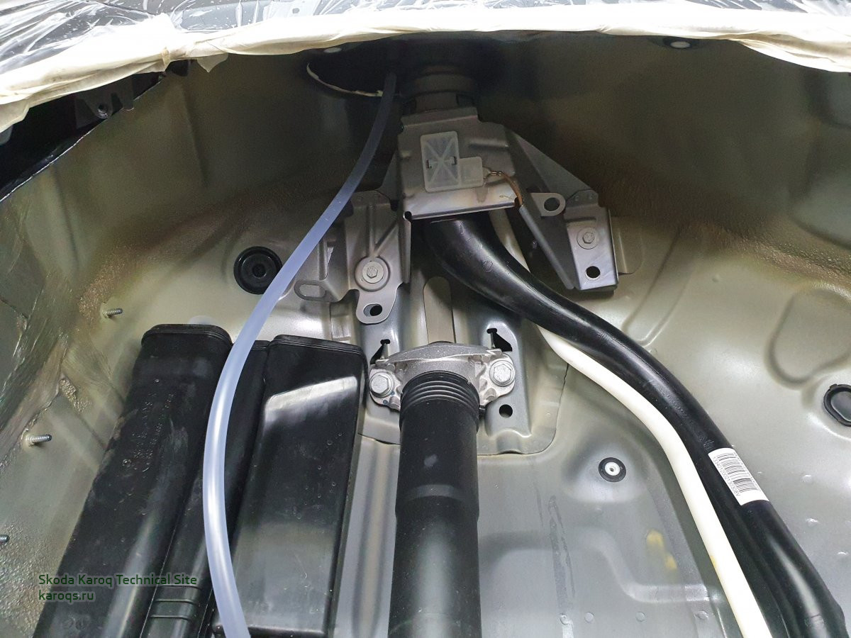

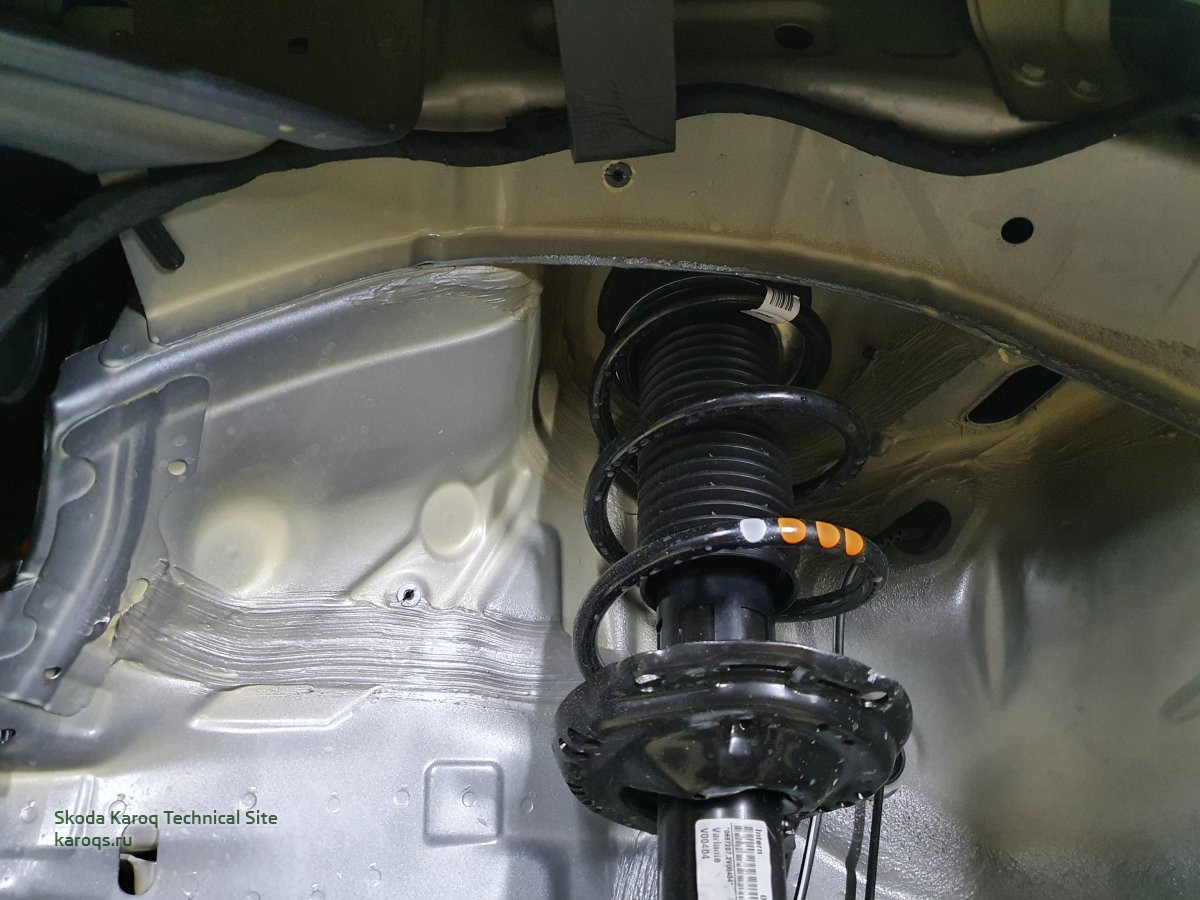

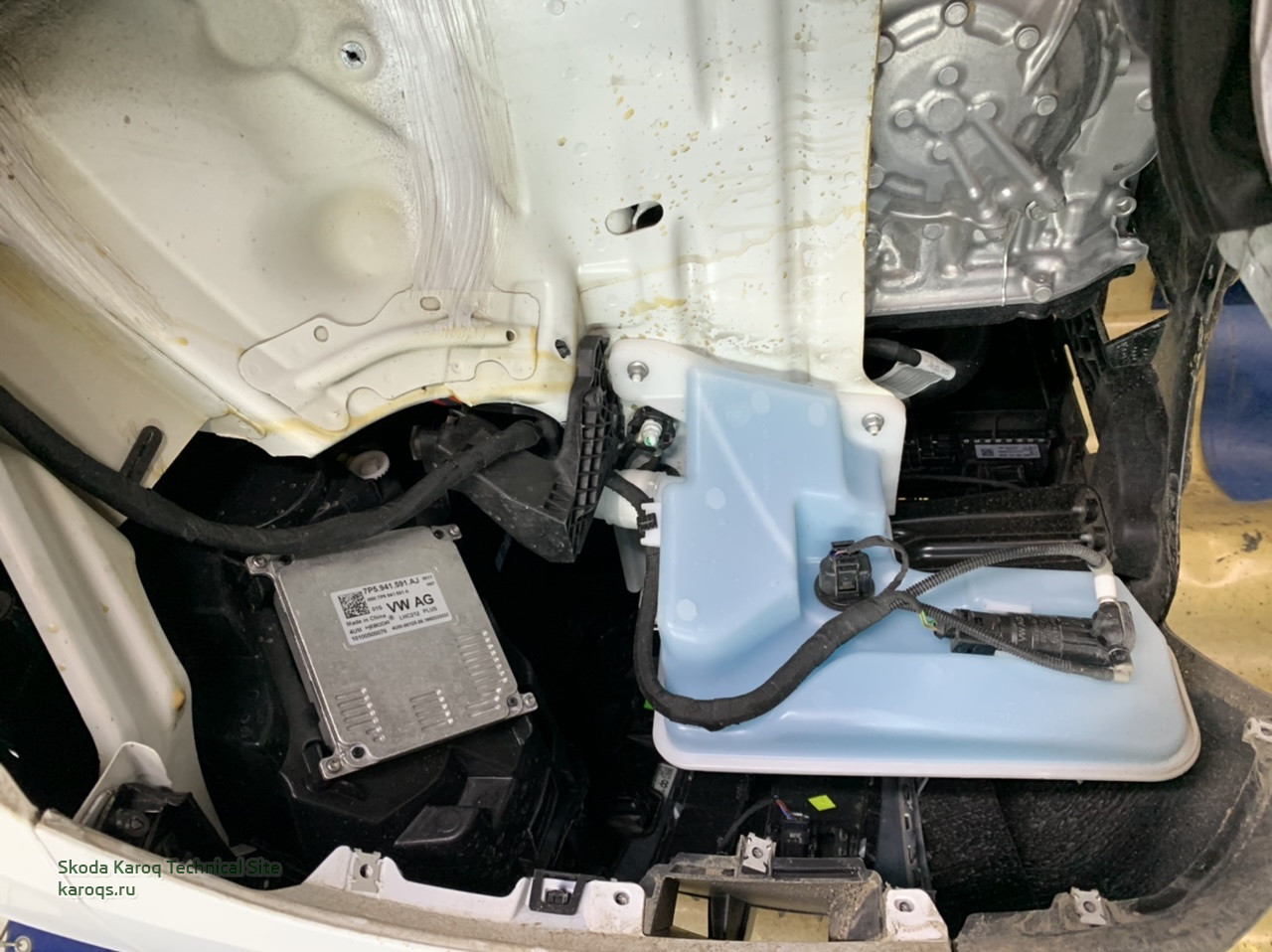

Со снятыми подкрылками, мойка, поднотовка, обработка, результат:

Наше днище
