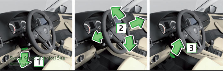

Регулировка положения рулевого колеса Skoda Karoq
Можно отрегулировать высоту и продольное положение рулевой колонки.
- Поверните рычаг блокировки под рулевым колесом по направлению стрелки 1
- Установите рулевое колесо в необходимое положение по высоте. Рулевое колесо можно перемещать в направлении стрелок 2.
- Прижмите рычаг блокировки по направлению стрелки 3 до упора.
ВНИМАНИЕ
■ Никогда не регулируйте рулевую колонку во время движения —
только на неподвижном автомобиле!
■ После регулирования положения всегда фиксируйте рычаг блокировки, в противном случае положение рулевого колеса может во время
движения неожиданно измениться — опасность аварии!
ВНИМАНИЕ
