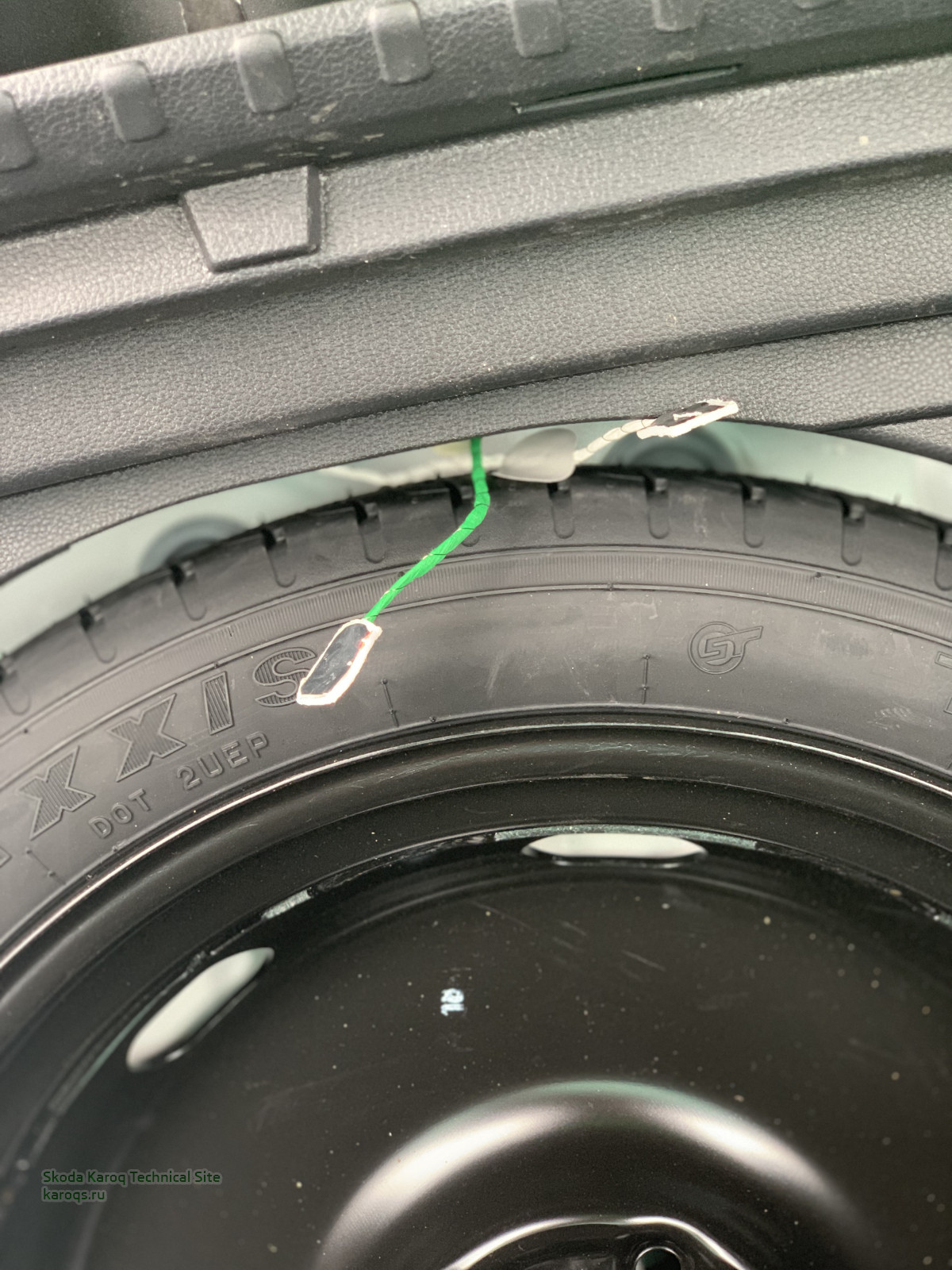

Они под докатку не идут, они под пластиком проходят@gnomotam, а докатку убрать, глянуть куда идут они?
Аналогичные проводки, я их убрал в глубь. Дооборудования у меня нет, все заводское.Всем привет! Не подскажите что это за два проводка торчат возле докатки? В машине электропривода багажника нет.
Допы не ставил, цвета проводов белый и зелёный.@gnomotam, странно выглядят на концах, не разьемы с какие-то подушечки. Цвета самих проводов не видно? По схеме глянуть...
У дилера доп оборудование ставили?
нет, это цвета изоляции, если ее немного размотать будет видно сами провода, скорее всего двухцветные, типа коричневый с белой полосой...цвета проводов белый и зелёный
у @*don*, например парктроники стоят:Это проводка парктроников
7X2 | Park distance control in front and rear |
Тоже такие есть, и тоже любопытно А у вас ассистент парковки есть? У меня только датчики, может провода для ассистента заложены?Всем привет! Не подскажите что это за два проводка торчат возле докатки? В машине электропривода багажника нет.
Здравствуйте, только датчики, ассистента нетТоже такие есть, и тоже любопытно А у вас ассистент парковки есть? У меня только датчики, может провода для ассистента заложены?
И применить нельзя и удалить тоже, прямо как чемодан без ручкиУважаемый Иван Иванович, добрый день.
Прежде всего, благодарим Вас за выбор автомобиля марки ŠKODA.
Мы внимательно ознакомились с Вашим обращением и в ответ хотели бы сообщить следующее.
Согласно информации от Производителя, данные провода предназначены для контроля герметичности багажного отделения и его сварных соединений. Применяются они только на этапе изготовления автомобиля. Во время эксплуатации они не нужны, но удалять их не стоит.
Если у Вас появятся другие вопросы, мы будем рады на них ответить.
