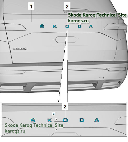

Руководство Установочные размеры для шильдиков и эмблем Skoda Karoq сзади

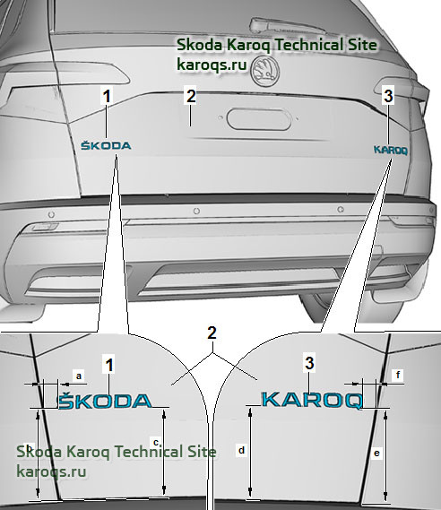

Шкода Карок - установочные размеры для шильдиков и эмблем сзади
1 - Надпись Škoda
a = 21 ± 0,5 мм
b = 144 мм ± 0,5 мм
c = 142,8 ± 0,5 мм
2 - Крышка багажного отсека
3 - Надпись Karoq
d = 142,8 ± 0,5 мм
е = 140,7 ± 0,5 мм
f = 20,2 ± 0,5 мм
Установочные размеры для шильдиков и эмблем Skoda Karoq сзади (с КН 25/2019)
1 - Крышка багажного отсека
2 - Шильдик Škoda
a = 44,2 ± 1 мм
Для шильдика ŠKODA указан только размер под буквой O.
Размеры для остальных букв нужно определить таким образом, чтобы они располагались симметрично.

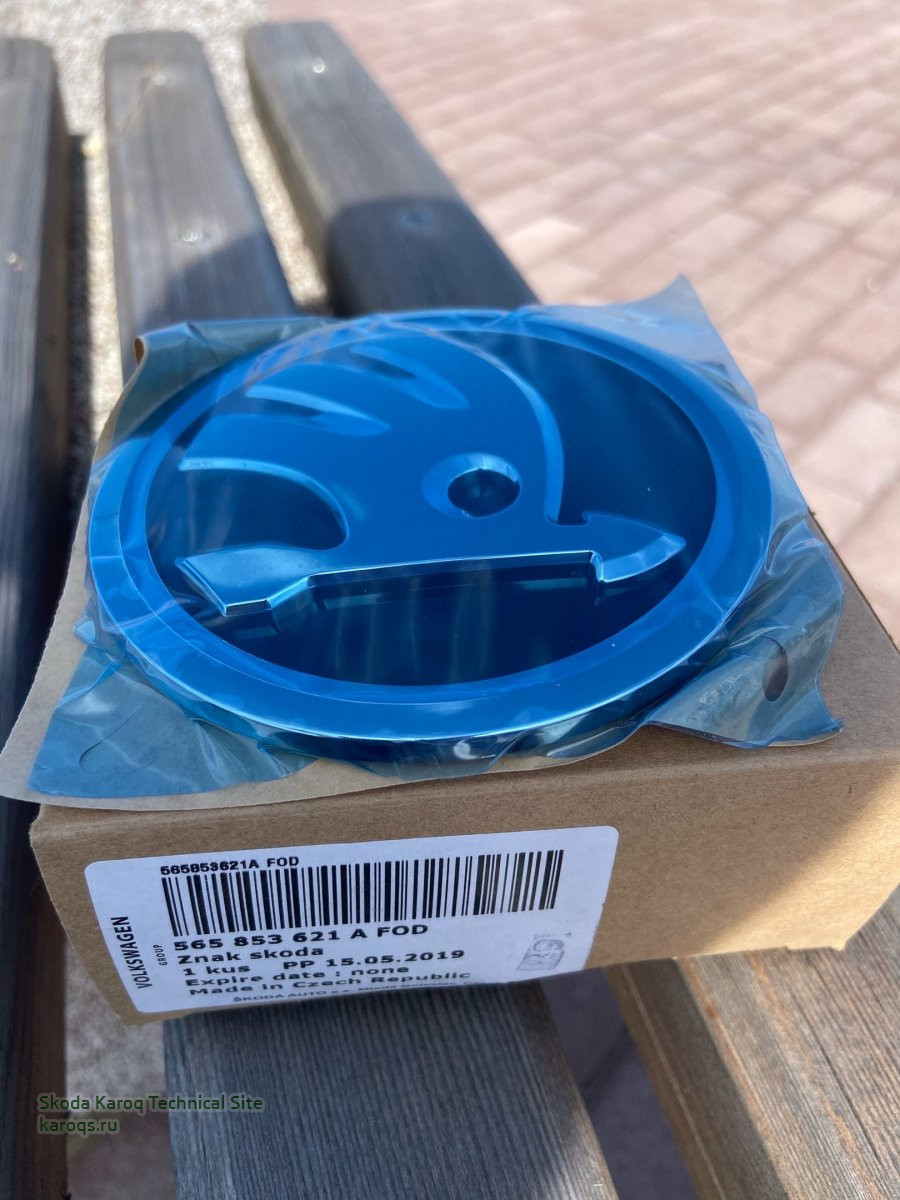

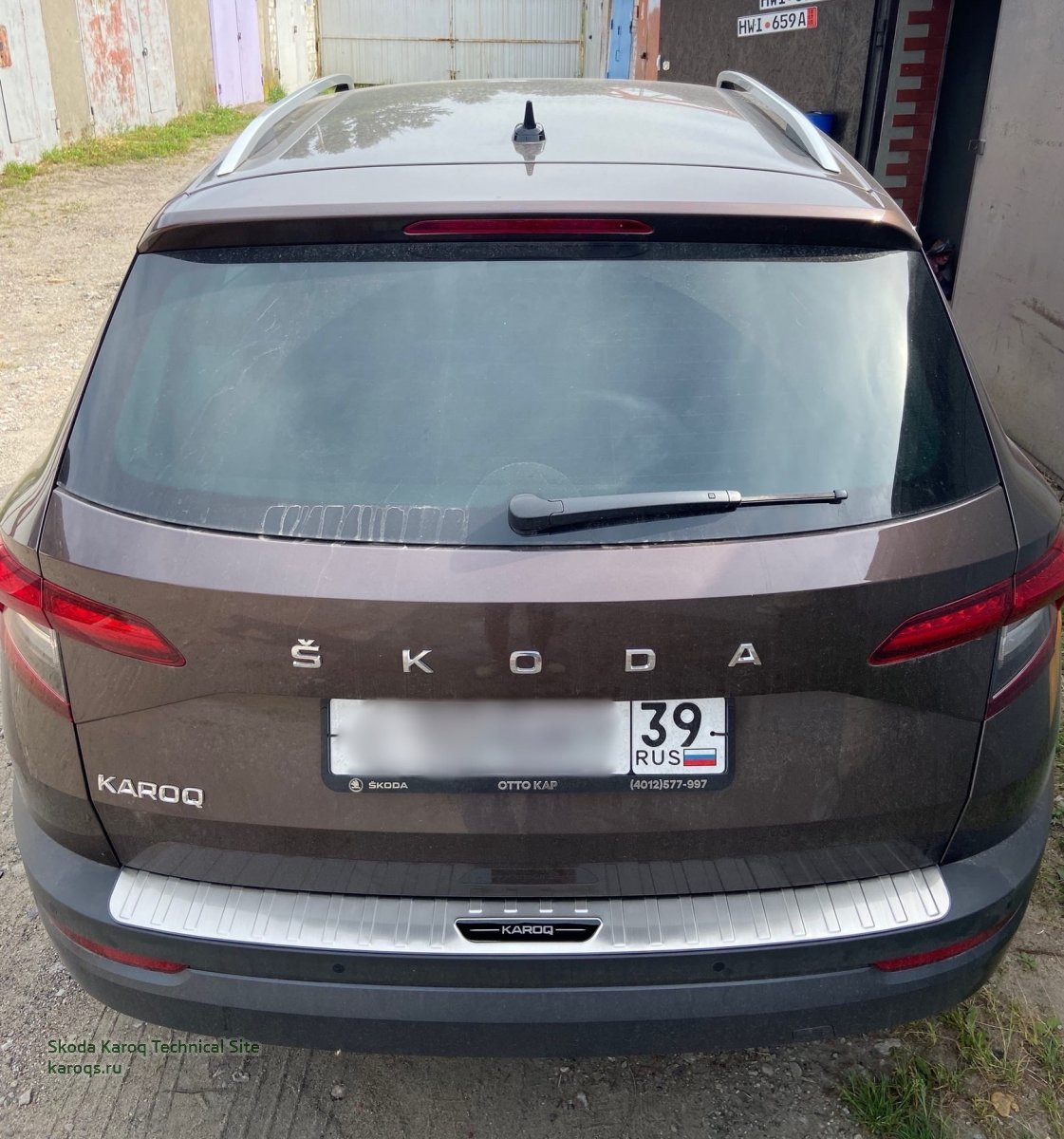

Ну вот и я избавился от надписи аля Лада Веста) Правда пришлось немного повозиться с поиском шильдиков. Подсмотрел у Bazbi номерок эмблемы 3V0853621A , предварительно примерил, эмблема не подошла, так как она изогнута по бокам, получается что верх и низ эмблемы прилегают плотно, а по бокам образуются зазоры примерно по 3мм. Начал копать каталоги, номерки выдает разные (EMEX). Залез на сайт калининградского дилера шкода, там было два варианта эмблем 565853621А и 565853621B. Различия в том, что у второй, с литерой В, нет штырьков, и вроде как сам скотч потоньше, наклеен только по окружности, и стоимость на 200 рублей дороже, но, как мне показалось, она больше подойдет, так как видимо и задумывалась для желающих избавиться от букв c крышкой задней двери не имеющей выштамповки/углубления под шильдик. В общем, купил первый вариант 565853621А. В гараже с помощью фена быстро снял буквы, следов не осталось, полировать не пришлось. Далее из эмблемы с помощью шила вытащил штырьки (они съемные), ну и приклеил новую деталь, предварительно наметив место. На первом фото эмблема 3V0853621A.
fn9JodFzllI.jpg qgtavqrUSUs.jpg 1LJYB7sACME.jpg mk_LaNfs-dQ.jpg J0jansThoHI.jpg
