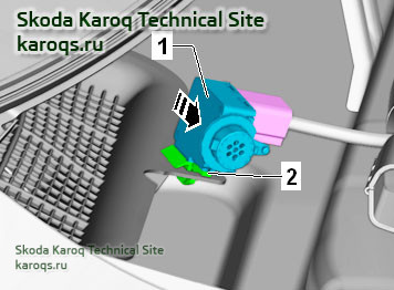

Датчик загрязнения воздуха G238 в Skoda Karoq установлен в моторном отсеке на решётке воздухозаборника климатической установки.

Снятие и установка датчика загрязнения воздуха -G238-
Снятый датчик не следует хранить в местах, где он может вступить в соприкосновение с растворителями, топливом и какими-либо агрессивными химическими соединениями (в жидкой или газообразной форме). Следствием этого может быть повреждение датчика.
Снятие
– Привести очиститель ветрового стекла в сервисное положение
– Снять кожух водоотводящего короба со стороны переднего пассажира (стеклоочистители снимать не нужно)
– Отжать вниз фиксатор -2-.
– Извлечь датчик -1- из кронштейна в направлении -стрелки-.
– Отсоединить разъём.
Установка
Установка осуществляется в обратной последовательности с учётом следующего:
– Опросить регистратор событий и удалить имеющиеся записи
