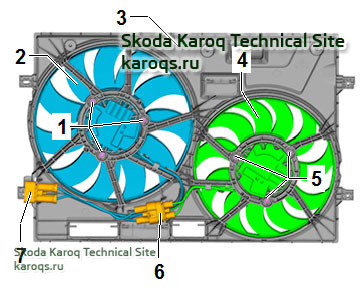

Снятие и установка вентиляторов радиатора: Skoda Karoq с двумя электродвигателями вентиляторов
Снятие
При установке закрепить все кабельные стяжки на прежних местах.
– Снять кожух вентилятора(-ов)
Вентилятор радиатора -V7-
– Разблокировать и отсоединить электрический разъём -6-.
– Отсоединить электрический разъём -7- на кожухе вентиляторов -3-.
– Отцепить жгут электрических проводов вентилятора радиатора -V7- -2-.
– Выкрутить винты -1-.
– Снять вентилятор радиатора -V7-.
Вентилятор радиатора -V177-
– Отсоединить электрический разъём -6- на кожухе вентиляторов -3-.
– Отцепить жгут электрических проводов вентилятора радиатора -V177- -4-.
– Выкрутить винты -5-.
– Снять вентилятор радиатора -V177-.
Снятие
