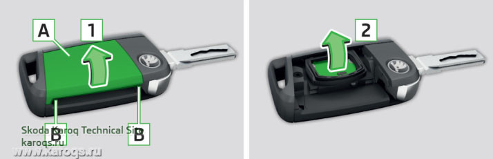

Открывание крышки/извлечение элемента питания
- Откиньте бородку ключа.
- Подденьте крышку элемента питания A большим пальцем или шлицевой отвёрткой в области В .
- Откиньте крышку в направлении стрелки 1.
- Выньте разряженный элемент питания в направлении стрелки 2 .
- Удерживайте нажатой в течение примерно 5 секунд любую клавишу ключа.
- Вставьте новый элемент питания.
- Установите крышку элемента питания A и нажмите на неё до фиксации с характерным щелчком.
