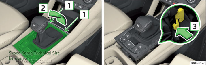

- Включите стояночный тормоз.
- Откройте вещевой отсек в передней части центральной консоли.
- Вставьте шлицевую отвёртку или подобный инструмент в щель в области стрелок 1 и осторожно приподнимите накладку в направлении стрелки 2 .
- Нажмите на жёлтую пластмассовую деталь по стрелке 3, одновременно нажмите кнопку разблокировки рычага селектора и переведите рычаг в положение N.
При возврате в положение P селектор снова блокируется.
Следите за тем, чтобы, снимая облицовку, не повредить отвёрткой другие детали
