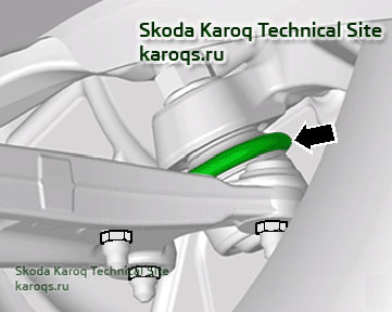

– Проверить пыльники -стрелка- шаровых опор на негерметичность, повреждения и правильность положения.

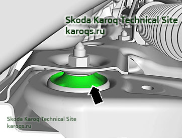

– Проверить, не повреждены ли сайлент-блоки подвески -стрелка-:
- сайлент-блоки не должны иметь люфта
- сайлент-блоки не должны иметь трещин, пористых мест и прогибов

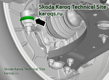

- Проверить наконечники рулевых тяг на люфт, крепление и состояние гофрированных чехлов.
При поднятом автомобиле (вывешенных колёсах) проверить люфт, подвигав поперечные рулевые тяги и колёса. Наличие люфта не допускается.
Проверить крепление.
Проверить пыльники -стрелка- на отсутствие повреждений и правильность посадки.
