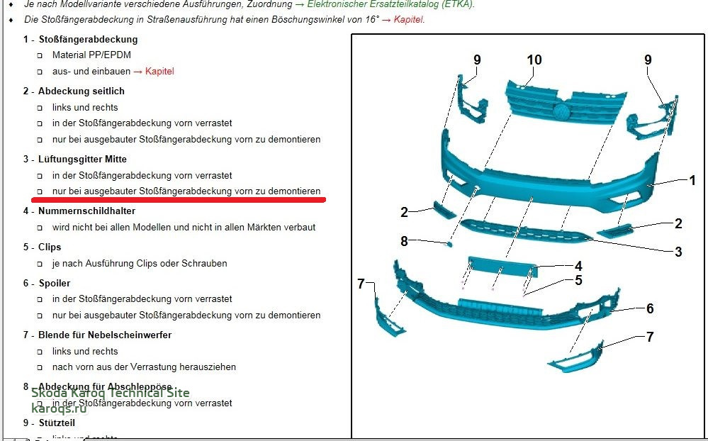

1 - Верхняя облицовка бампера
2 - Решётка радиатора с радаром адаптивного круиз-контроля (радар вспомогательных систем для водителя – в зависимости от комплектации автомобиля)
Зафиксирована в бампере.
3 - Опора бампера
4 - Декоративная рамка
5 - Бампер
6 - Крышка омывателя фар
7 - Крышка датчика парковки
8 - Левая решётка
9 - Средняя решётка воздухозаборника
Зафиксирован в бампере.
10 - Передний спойлер
11 - Крышка
Крышка буксирной проушины.
12 - Крышка датчика парковки
13 - Опора бампера
