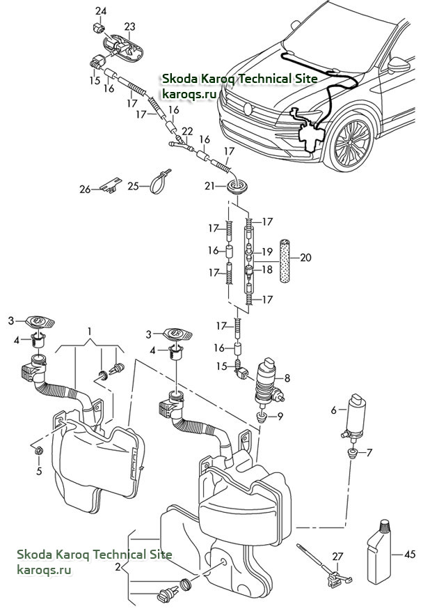

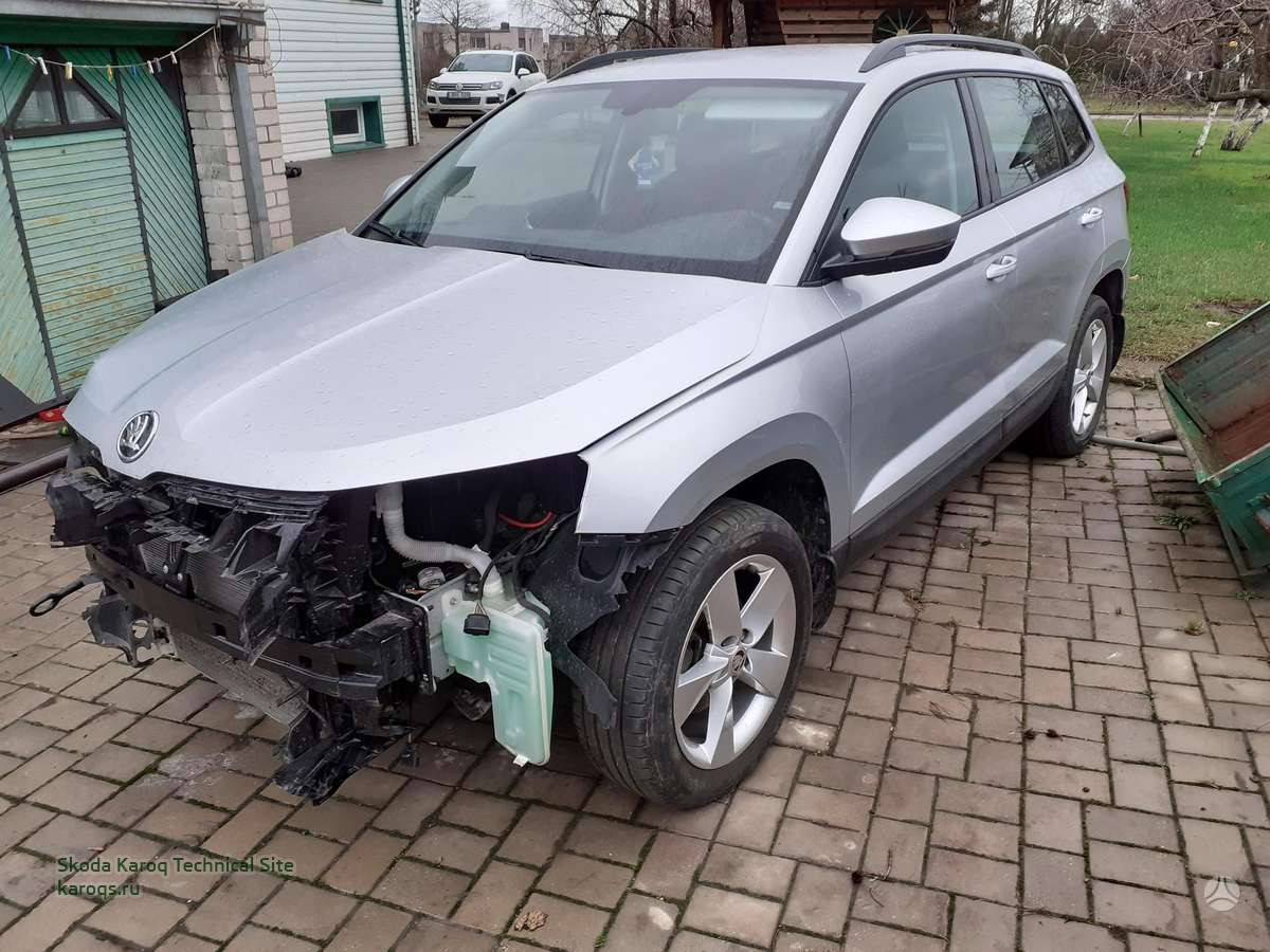

Наглядно бачок стеклоомывателя o_O
skoda-karoq-1-6-l-vnedorozhnik-2018-dizel(2).jpg skoda-karoq-1-6-l-vnedorozhnik-2018-dizel.jpg skoda-karoq-1-6-l-vnedorozhnik-2018-dizel(3).jpg
2,990
2,958
Теперь точно знаем что его объем 3 литра... :LOL:

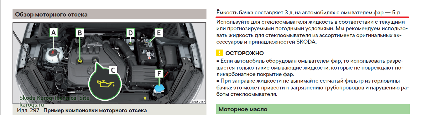

С омывателем фар 5 литров. Даже на Вашей схеме две разновидности бачка.
2,990
2,958
@Kasach, странно но на 5-ти литровый бачок номер не давался (позиции 2 нет) я думал не ставят его... :unsure:
Хотя судя по отсутствию омывателя фар у первых российских Кароков (и Ambition, и Style) мы имеем бачек все-таки 3 литра...

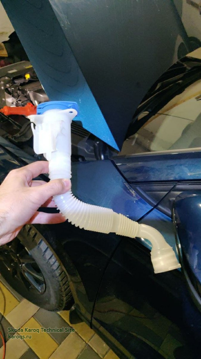

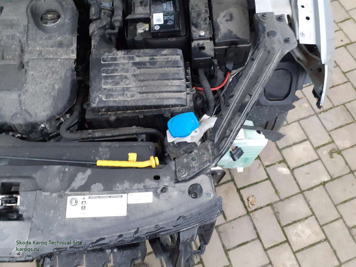

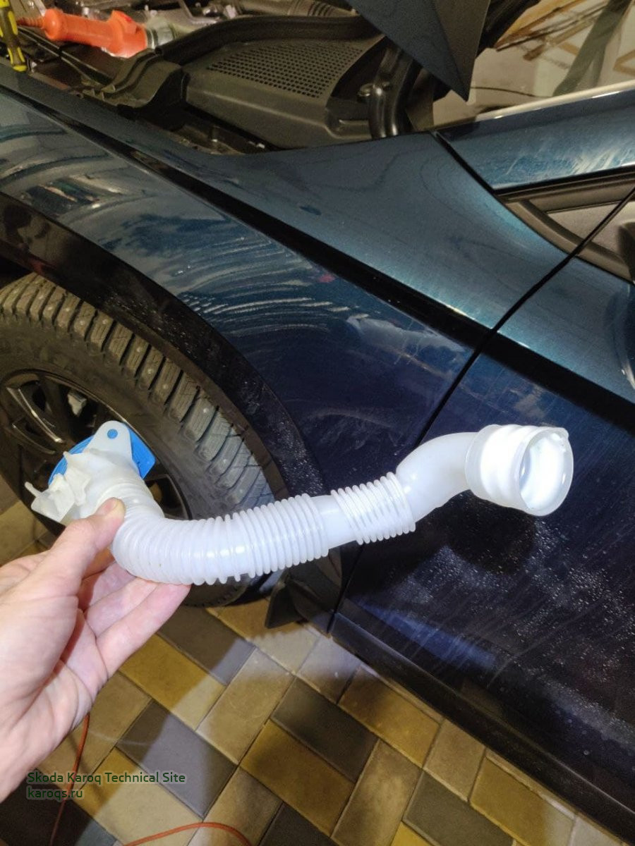

Подскажите, как можно слить летнюю омывайку с бачка? Из трех шлангов, не один не получилось опустить в бачок.
Есть ли возможность отсоединить возле капота ? чтобы выкачать её
Вопрос закрыт. Заливная горловина бачка омывателя отсоединяется от бачка, получилось с помощью шланга слить жидкость. Бачок закреплен слишком низко, шланги понадобился длинный кусок.

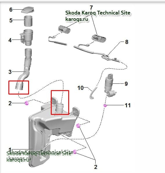

Кто покупал крышку бачка омывателя нового образца, скиньте, пожалуйста, артикул. Спасибо.
Посмотреть вложение 6801 Посмотреть вложение 6802 Посмотреть вложение 6803 Посмотреть вложение 6804
В инструкции как раз пишут "Не отсоединять, опасность разгерметизации" :)
А как вытянули? Сегодня мучал - не получилось ничего :(
В начале вверху возле фары отсоединяем шланг, после уже пробуем отсоединить от бачка. Шланг был ничем не приклеен, герметика там небыло.
Тоже думал что опасность разгерметизации как они пишут, но изначально ничем не приклеено было. После слива жидкости летней, влезло в трех литровый бачок - 4литра, по верхний шланг.
Сливать кстати очень неудобно. Пришлось в смотровую яму опускать емкость.
Омывайка на вкус, так себе))
