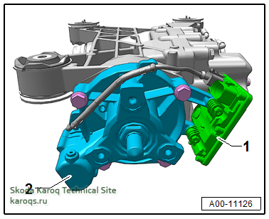

Муфта полного привода поколения V
На муфте полного привода поколения V с левой стороны установлен блок управления полного привода -J492- -1-.
1 - Блок управления полного привода -J492-
2 - Насос муфты полного привода -V181-
см. Детали и узлы муфты полного привода, поколение V

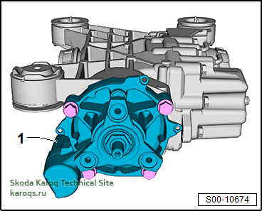

Муфта полного привода поколения VI
На автомобилях с муфтой полного привода поколения VI блок управления полного привода -J492- не существует как отдельная деталь.
Блок управления полного привода -J492- объединён с насосом муфты полного привода -V181- в единый узел.
1 - Блок управления полного привода -J492- с насосом муфты полного привода -V181-
см. Детали и узлы муфты полного привода, поколение VI.

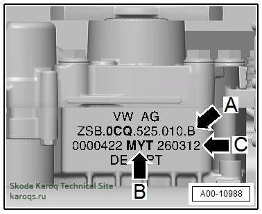

Маркировка задней главной передачи
Маркировка на нижней стороне главной передачи информирует о том, какая главная передача установлена.
A - Каталожный номер главной передачи
B - Буквенное обозначение главной передачи
C - Дата изготовления главной передачи
ПримерMYT260312
IIII
IIII
Буквенное обозначениеДеньМесяц2012 год выпуска
